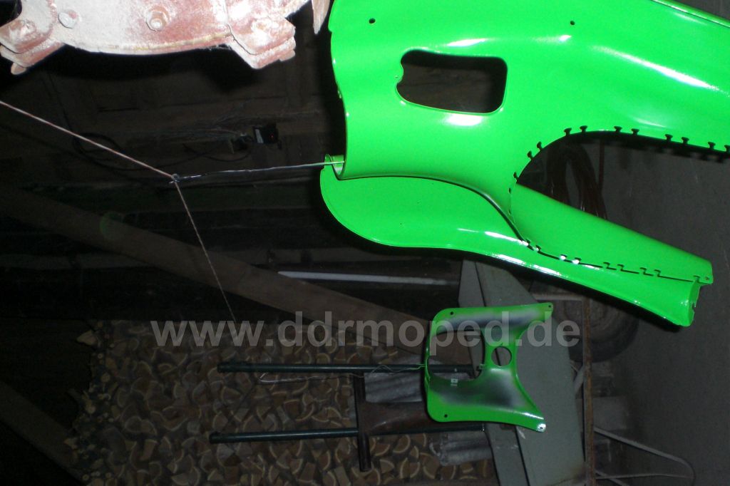

Hallo Leute,
so habe jetzt alles fertig lackiert und bin jetzt am zu sammenbauen.
Der heutige Stand erstmal ^^

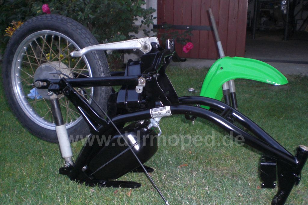

SO,
nun zu meinem 1. Problem!
Wie hält der Ständer so, das er auch niicht wwegruschen kann!
Also er ist ja nur mit einem Bolzen befestigt......aber ekine Schrauben.....

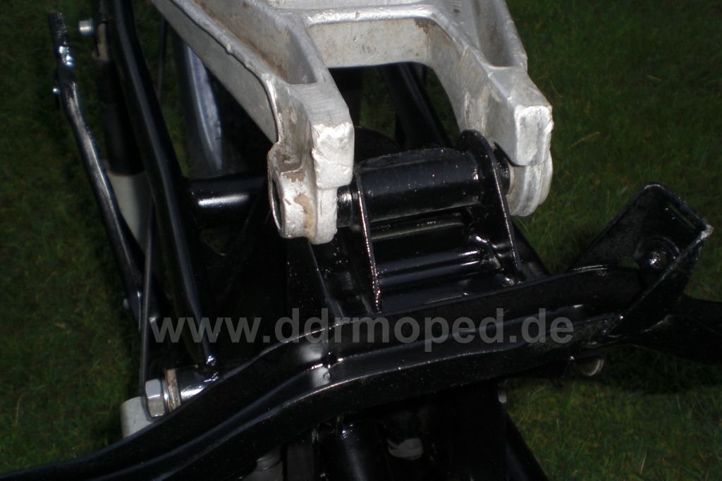

so das 2. Problem
wie werden die Stoßdämpfer befestigt?
Kann mir das nur so denken. Aber ist das richtig?
Geschrieben am: 08.07.2010, 21:15
Das konische Metallstück kommt innen rein , Du hast es aussen montiert .
Von Aussen sieht man hinterher nur den Kopf der Mutter , darunter eine recht grosse Unterlegscheibe und dahinter ein Gummi .
Durch den Ständer kommt das Rohrstück , dieses ist mit einem 4mm-Bolzen am Ständer verstiftet.

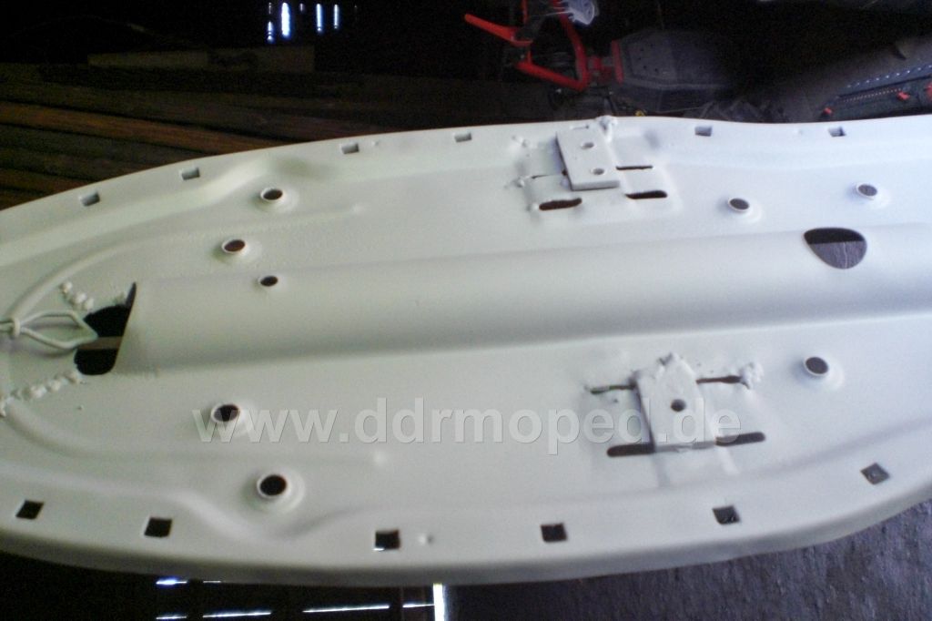

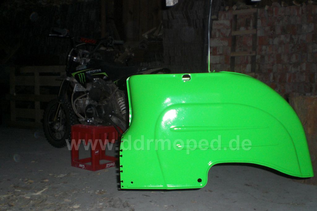

Warum sind die Teile (Kotflügel,Lampenmaske) innen nicht auch komplett lackiert ?

In die Kotflügel hätteste besser Unterbodenschutz auftragen lassen und dann mit Farbe lackieren lassen wink.gif Zum 1. sieht man es nicht (gleich) und zum 2. geht das Zeug nicht bei jedem kleinen Steinschlag ab (zb. Rollsplitt,...)!

Geschrieben am: 08.07.2010, 22:16
QUOTE (Cartman @ 08.07.2010, 22:05)
so das 2. Problem
Schau mal hier rein auf Seite 10 siehst du wie die Aludistanzstücke in den Kotflügeln rein kommen und wie das von Außen aussehen muss. wink.gif

Warum du das Schutzblech von innen nicht komplett lackiert hast frag ich mich auch. hmm.gif

War kurz draußen schauen und das mit dem Ständer ist ja eigentlich klar!
Ich habe den Stift gar nicht war genommen, da er nur am Rand eigefügt wurde.
Mein Rohrstück ist schon so aus genuddelt, das man ihn komplett einmal nurchschieben kann. Werde mir also ein neuen oder eine selber machen.
Die Teile wurden alle von innen Grundiert und danach mit Schwarz lackiert.
Von daher könnt Ihr eure Befürchtungen komplett ausräumen^^.
Das Grün hätte ich überall machen könne, aber da hatte es keinen Sinn für mich gemacht. Lieber da mehr grün wo es auch mehr belastet wird, also draußen. cool.gif

QUOTE (schwalbe rider @ 08.07.2010, 22:35)
Unterbodenschutz ist NICHT überlackierbar !!!!!! Da ist Bitumen(Teer) mit drin.....
Bei Steinschlagschutz (überlackierbar) gibt´s keine Probleme

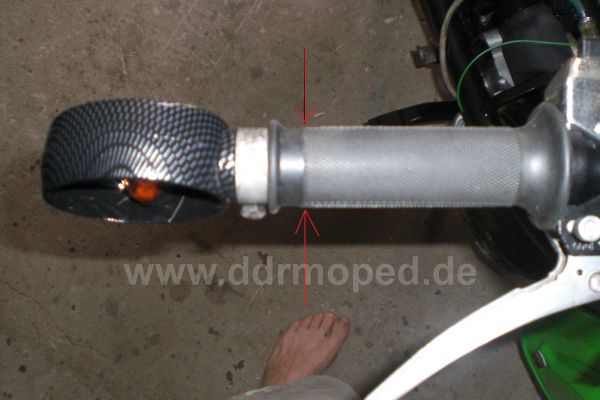

So, habe gestern den Lenker angefangen und den Motor gestartet.
Motor ging gut an, aber beim Lenker habe ich mir eien Frage gestellt.
Ist bei dem GasGriff eien Art Führung......eine einfache Buchse mit eingesetzt, was eine bessere Führung ermöglicht?
z.B. Link (Klick.-)

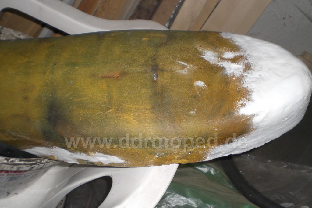

Hier ein paar Bilder ...so.
Sitzpolster ist ausgebessert
Cartman
Geschrieben am: 13.07.2010, 13:21
Beiträge: 48
Mitgliedsnummer.: 3402
Mitglied seit: 09.05.2010
Sitzbankblech geschweißt und schon grundiert...
Wessischrauber
Geschrieben am: 13.07.2010, 13:43
Beiträge: 227
Mitgliedsnummer.: 2502
Mitglied seit: 26.07.2009
Hallo Cartman,
mit was für einem Material hast Du denn das Sitzbankpolster "gespachtelt" ?
Gerhard
