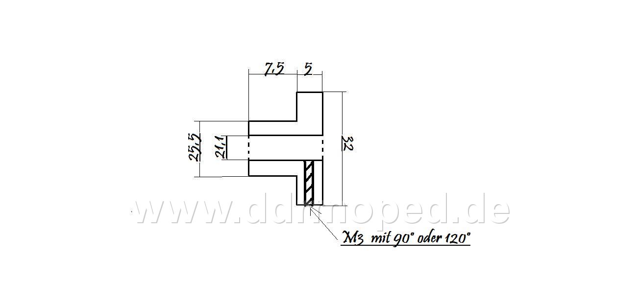

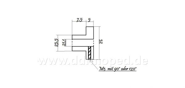

So werde mir jetzt eien Buche drehen! (in Auftrag geben!! .-)
Habe gerade eine kleine Skizze gemacht...

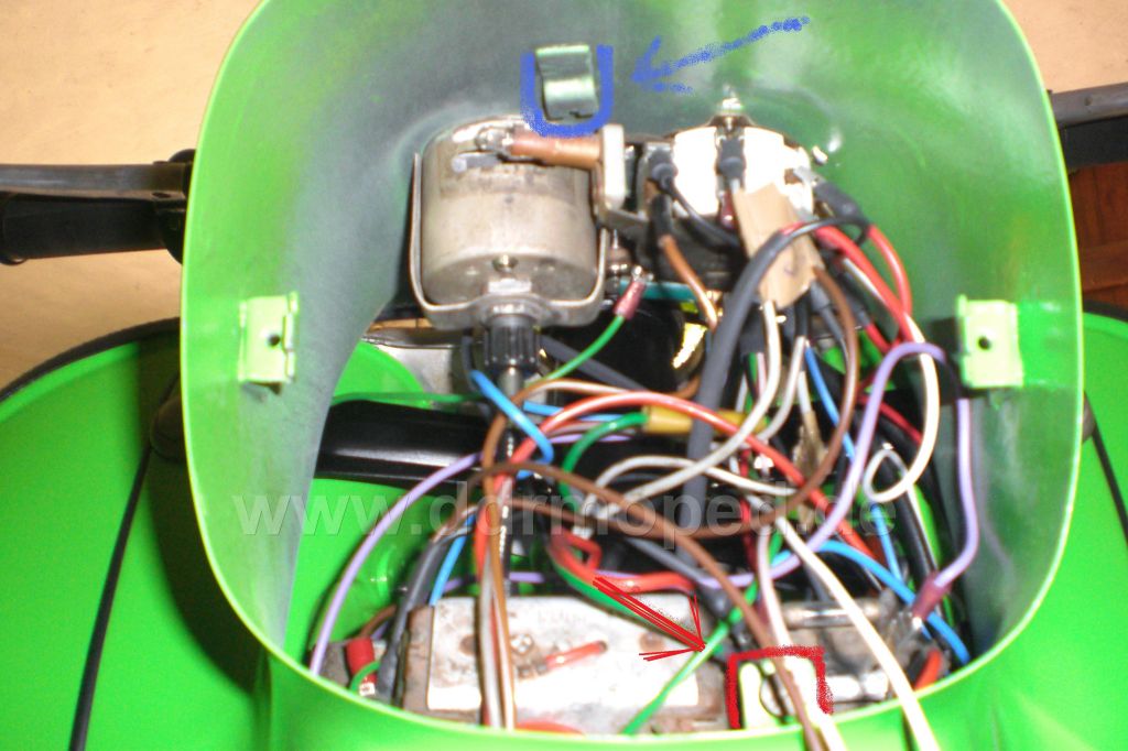

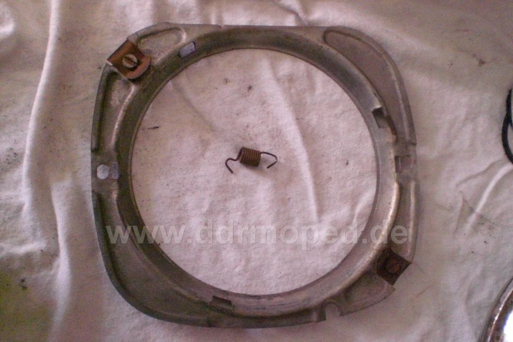

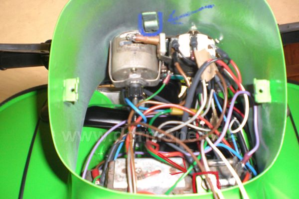

Habe nur noch ein Poblem, ich weiß nicht mehr an welche stelle die Lampenfassung befestigt wird.
Habe ja die eine Stellschraube (höhe) rot, und wozu ist der lila Halter?
Cartman
Geschrieben am: 16.07.2010, 10:03
Beiträge: 48
Mitgliedsnummer.: 3402
Mitglied seit: 09.05.2010
ich habe ja bloß, das Blech und die kleine Feder!
schwalbe rider
Geschrieben am: 16.07.2010, 12:40
Beiträge: 3347
Mitgliedsnummer.: 1859
Mitglied seit: 01.02.2009
QUOTE (Cartman @ 16.07.2010, 10:59)
So bin an den letzten Zügen.
Da kommt die Feder rein wink.gif Die wird hinten "Eingehakt"!
So wie der Halter da liegt kommt er wieder drann!
Erst oben die Feder einhängen, dann unten die Stellschraube einschrauben! Der Rahmen Kippt beim verstellen über die beiden Halterungen wo die 2 M4 Schrauben reinkommen.

... und die Buchse stimmt so wie gezeichnet nullens. Erstens ist sie außen konisch, zweitens ist der Innendurchmesser nicht durchgängig gleich. Ganz außen ist ein engerer Rand gelassen, so dass die Buchse immer ganz außen auf dem Lenker sitzt, gehalten letztlich nur vom Blinker.

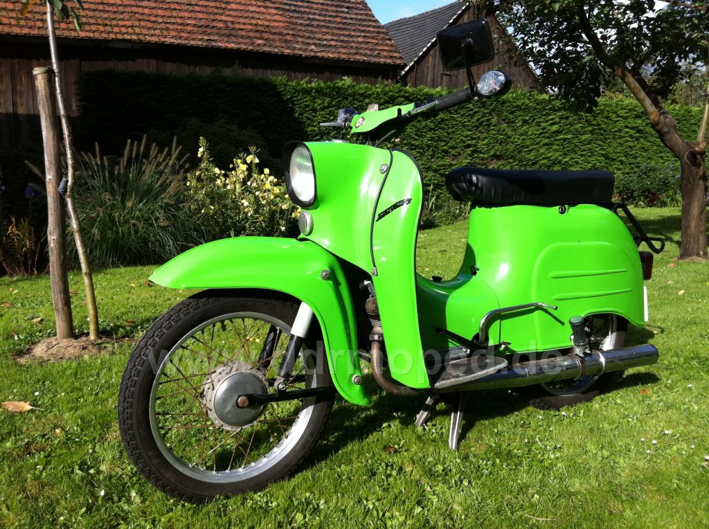

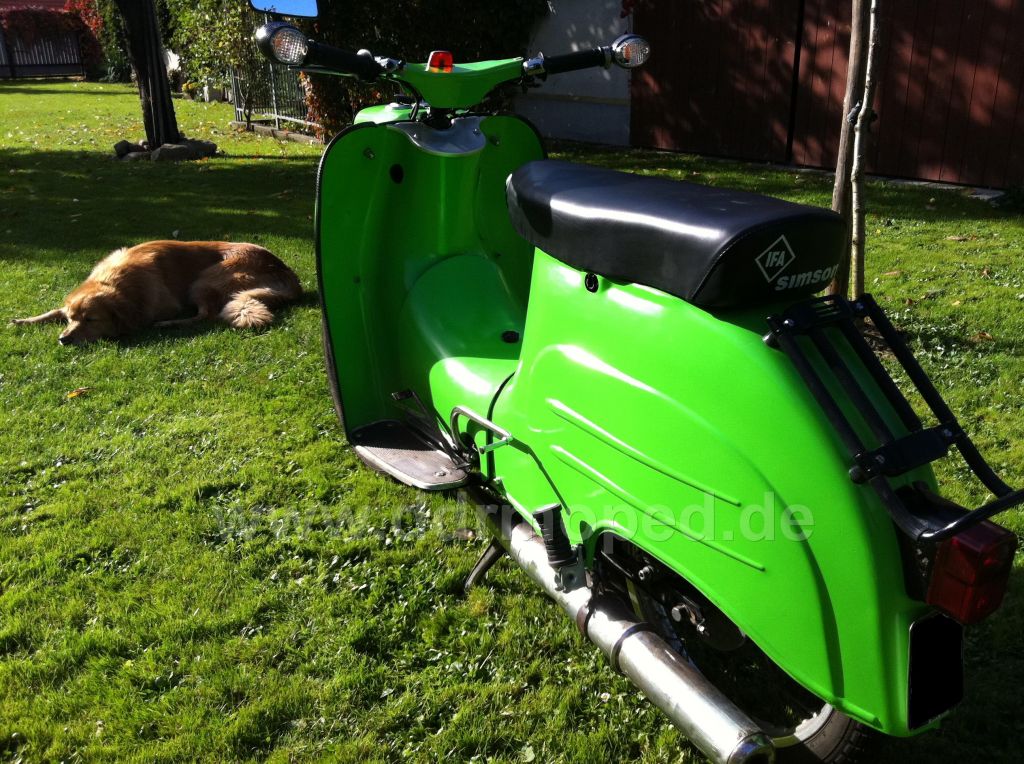

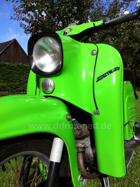

Hallo liebe Gemeinde, es ist schon lange her wo ich die Schwalbe wieder aufgebaut habe. Aber ich habe gemerkt das ich keine kompletten Bilder euch zukommen lassen habe.
Was ich jetzt nachholen werde:...
Cartman
Geschrieben am: 12.10.2011, 10:42
Beiträge: 48
noch
Cartman
Geschrieben am: 12.10.2011, 10:52
Beiträge: 48
und noch eins
Geschrieben am: 12.10.2011, 10:54
Siehr gut aus , wenn man die Farbe mag .
Gruss,
Cartman
Geschrieben am: 12.10.2011, 11:07
Beiträge: 48
Ja müsste ich mir mal anschauen.
