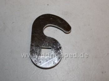

Die Haken sehen doch richtig gut aus. Ein kleiner Längenunterschied an der Nase macht bei der Funktion sicher keine Probleme. Ich bin schon drauf gespannt, will endlich mein originales Sitzbankschloss verbauen.

Wir haben die versprochene Ersatzlösung fertig, wer kein Originalschloß mehr besitzt, kann sich hier mit einem DDR "Doblina" Briefkastenschloß helfen. Das Schloß findet sich meistens in eigenen Teilekisten oder auf Trödelmärkten. Wir können einen passenden Haken (aus Edelstahl) dazu liefern. ( sicher kann mann auch selber feilen)

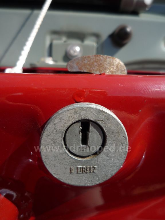

Hier habe ich mal ein Bild von einem Nachbauhaken vom Jörg, passt prima und ich konnte endlich das olle Briefkastenschloss ersetzen. Danke nochmal!
Grüße vom René

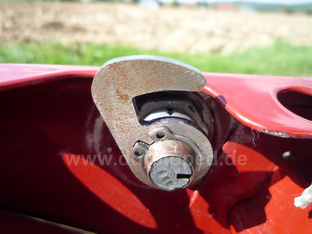

Star1404
Geschrieben am: 02.10.2010, 18:34
Beiträge: 289
Mitgliedsnummer.: 3041
Mitglied seit: 24.01.2010
Noch eins.
Grüße vom René
