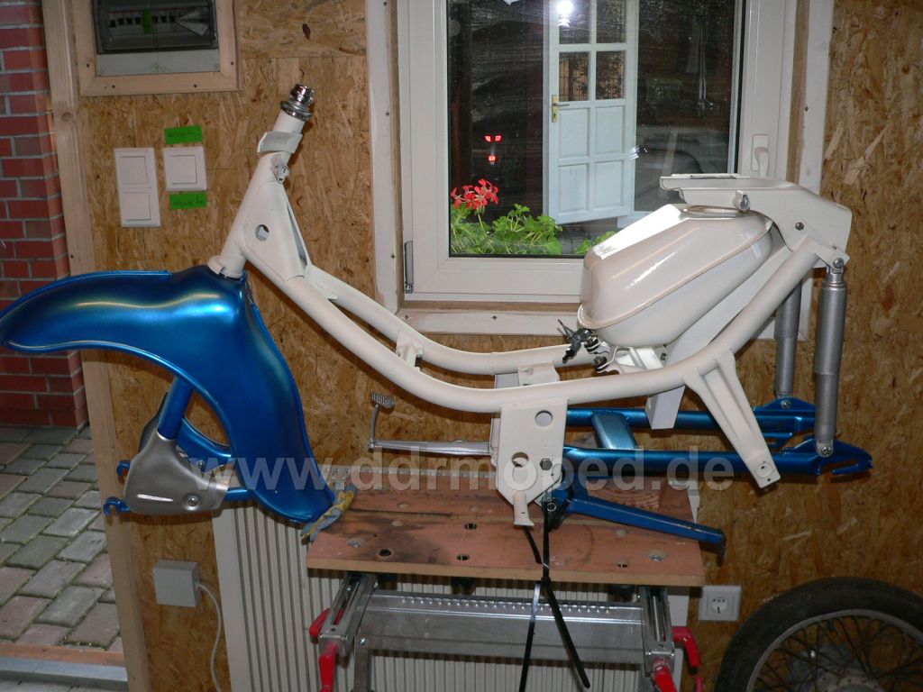

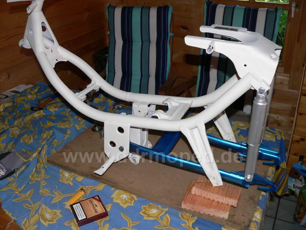

ich habe es endlich mal geschaft meine alte KR 50 aus der Scheune meines Vaters zu holen,
gekauft habe ich Sie mir schon vor 19 Jahren im alter von 17 Jahren.....
Leider habe ich keine Bilder vom Urzustand gemacht....
Habe Sie komplett Zerlegt und angefangen den Rahmen zu lakieren....
Dann wurden die Lager der Schwinge getauscht, die Stoßdämper dienen nur als Platzhalter, da ich noch auf der Suche nach neuen bin.....

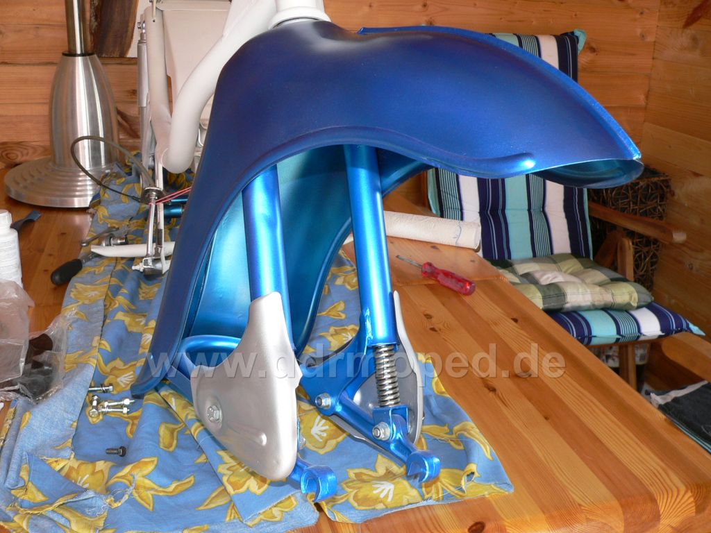

Dann habe ich mich an die Vorderschwinge ran gemacht....
BlueKR50
Geschrieben am: 09.07.2010, 18:17
Beiträge: 2705
Mitgliedsnummer.: 3601
Mitglied seit: 06.07.2010
Als ich die Schwinge dann fertig hatte, habe ich die Narbenabdeckung aufgearbeitet und das Schutzblecht Vorne in Form gebracht...
Und dann konnte ich auch endlich mal wieder was zusammen fügen....

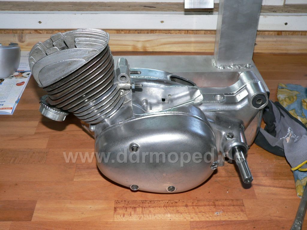

Jetzt kommt das Kernstück.... und ich hatte echt Angst....
Der Motor war in keinem Guten Zustand mehr, ich konnte nicht eine Welle drehen und die Zündung war auch vom Erdboden verschwunden...
Also erstmal komplett Zerlegen und schauen was kommt....
Meine schlimmsten befürchtungen wurden war, einen schönnen Kolbenfresser....
Die Motorlager waren am Ende und das Teil war Undicht wie ein Fischnetzt...
Also erstmal Gründlich Reinigen.....
BlueKR50
Geschrieben am: 09.07.2010, 18:32
Beiträge: 2705
So und Jetzt fing es an das der Spaß auch richtig Teuer wurde...
Nach dem ich den Motor komplett gereinigt habe.... wurde erstmal Bestandaufnahme gemacht.
Was brauchte ich und wo sollte ich es her bekommen???
Kompletter Zylinder und Kolben.. Neu Geschliffen mit allen Zubehörteilen, habe ich bei eBay gefunden für 79 Euro
Fehlende Zündung + Polrad auch bei eBay für 39 Euro
Komplette Motorlager und alle Simmerringe, bei Simson -Oldtimer für um die 25 Euro
Dichtungssatz und neuer Zündkondensator für nur 12 Euro bei MTZ
Zündkerze + Stecker + Kabel + Hochspannungsdurchführung für 22 Euro
Neue Kupplungsscheiben und Federn bei DDRMoped für 23 Euro
Antriebswelle Rep-Kit bei eBay für 40 Euro
Schraubensatz für 9 Euro bei eBay
Das war eine Lange Bestellsitzung und der Postbote ist jetzt mein bester freund... _clap_1.gif
Heute ist das Letzte Teil gekommen und ich kann mich bei Gelegenheit mit dem Zusammenbauen beschäftigen...

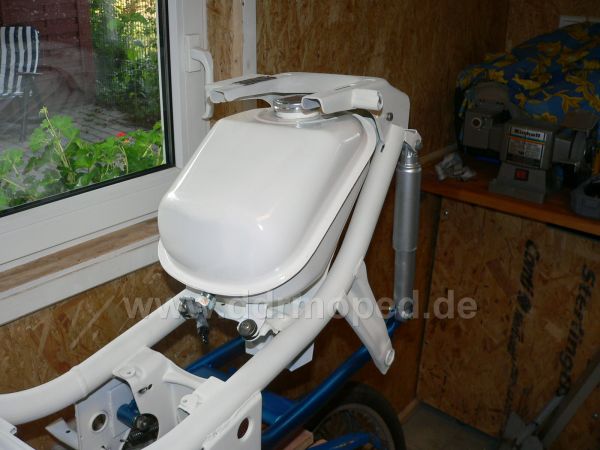

Da ich Momentan keine Ruhe für die Montage des Motors habe, mussten erstmal andere Dinge dran glauben.....
Hätte im Leben nicht daran gedacht, das es Möglich ist sich über 12 Stunden mit einen Tank zu beschaftigen.. sad.gif
Innenreinigung und anschließende Versieglung mit Spezialfarbe.... gibt es im Netzt für nur 29 Euro unsure.gif
Dann Schleifen und Neu Lakieren....
Der alte Benzinhahn war beim besten willen nicht mehr zu gebrauchen und wurde für 13 Euro bei SSW bestellt....
Dann noch den Verschlußdeckel Polieren und ich hatte das nächte Teil am Rahmen..... thumbsup.gif

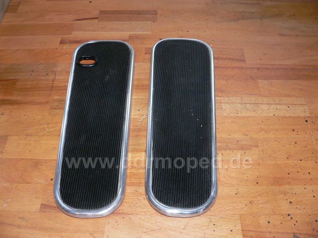

Da ich heute etwas Zeit hatte, habe ich mich heute mal den Trittbrettern zugewand..
Die waren nicht mehr schön.... Erstmal mit dem Kunststoffhammer richten...
Altes Gummi runter und unter Wasser für 2 Stunden geschliffen, dannach mit der Hand polier...
Das alte Gumi als Muster genommen und aus Meterware neue Auflagen geschnitten...
Sollte jemand an dem Gummi Interessiert sein kann er sich gerne bei mir melden...
Jetzt fehlen nur noch die Löcher.... kann ich noch nicht machen, da ich noch keine Schrauben finden konnte.... vielleicht hat ja jemand ein Tip???

Hast du den EHR Nachbau-Benzinhahn?
Bei mir haben sich auf der ersten Probefahrt die beiden Klemmschrauben gelöst. Hab sie dann nachgezogen, mit dem Ergebnis, daß sich auf der zweiten Fahrt eine Schraube komplett herausgedreht hat. Das war ne riesen Sauerei.
Entweder du biegst dir das Sicherungsblech so, daß die Schrauben halten, oder du nimmst das alte Blech.
Grüße, Thomas
Wann hört es endlich auf zu dauern?
BlueKR50
Geschrieben am: 09.07.2010, 20:05
Beiträge: 2705
ich habe die Originalschrauben durch Sechskant Edelstahlschrauben getauscht und mit dem Blech gesichert....
Sollte also bei mir nicht passieren...
Trotzdem Danke für den Tip

Ich hab auch den EHR-Benzinhahn mit abnehmbaren Griff, ich finde das ist mit Abstand das beste Nachbauteil, funktioniert bei mir tadellos.
Trittbrettschraubenset gibts bei Sausewind, weiss aber nicht ob das was taucht...
Klick!

Die bei Sausewind sind für die Schwalbe. Die sind kleiner als beim KR50. Du mußt dir Flachkopfschrauben DIN 85 besorgen (4Stck. 6X14 und 2Stck 6X35). Die alten Alu-Scheiben hast du doch bestimmt noch.
Grüße...
