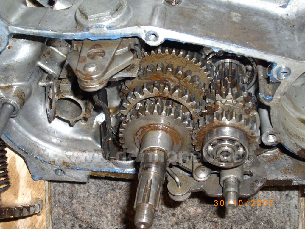

Habe jetzt neue Lager drin und möchte den Motor wieder
schließen. Jetzt wundert mich nur warum das 4.Gang Rad so
versetzt zum gegenüberliegendem Rad steht? Ist das normal
oder kann es sein das sich die Presshülse gelöst hat un somit
Das 4.Gang Zahnrad zu weit außen steht??

Ich weiß was du meinst auch ohne Foto und du hast richtig bemerkt die Zahnräder sollten nicht versetzt stehen.
Die Hülse löst sich gerne mal das kann aber im geschlossen Zustand nicht passieren da sie dann am Lager anliegt also drück die wieder ran bis die Zahnräder gleich stehen und überprüfe noch ob das Kickstartergegenrad noch Luft hat und alles ist supi.

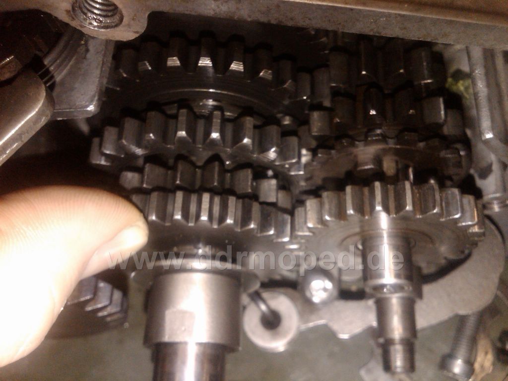

Hier nochmal ein Bild davon

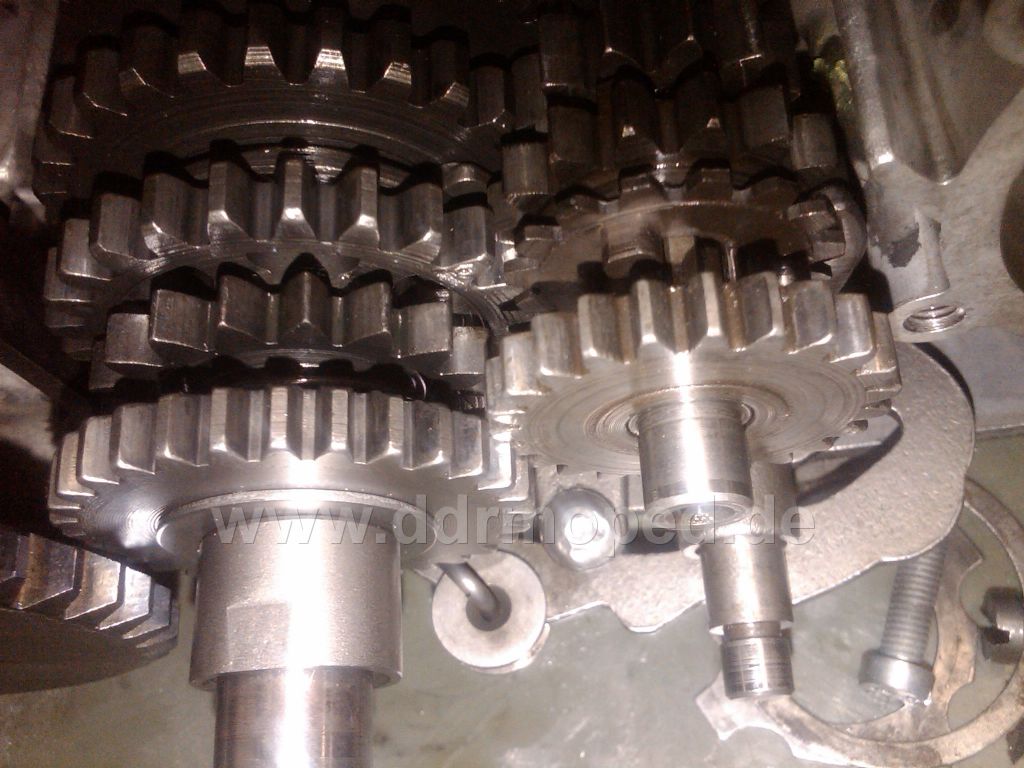

dragonbeast
Geschrieben am: 11.11.2010, 06:38
Beiträge: 1667
Mitgliedsnummer.: 675
Mitglied seit: 01.07.2007
Und so würde es aussehen wenn ich es bis an diese Kannte drücke.

QUOTE (lambiman @ 10.11.2010, 22:34)
Bei meinem wars zuweit dran
Dirk
Auf deinem Bild ist doch nur die Kupplungswelle nicht bis Anschlag durchgesteckt!

dragonbeast
Geschrieben am: 11.11.2010, 19:43
Beiträge: 1667

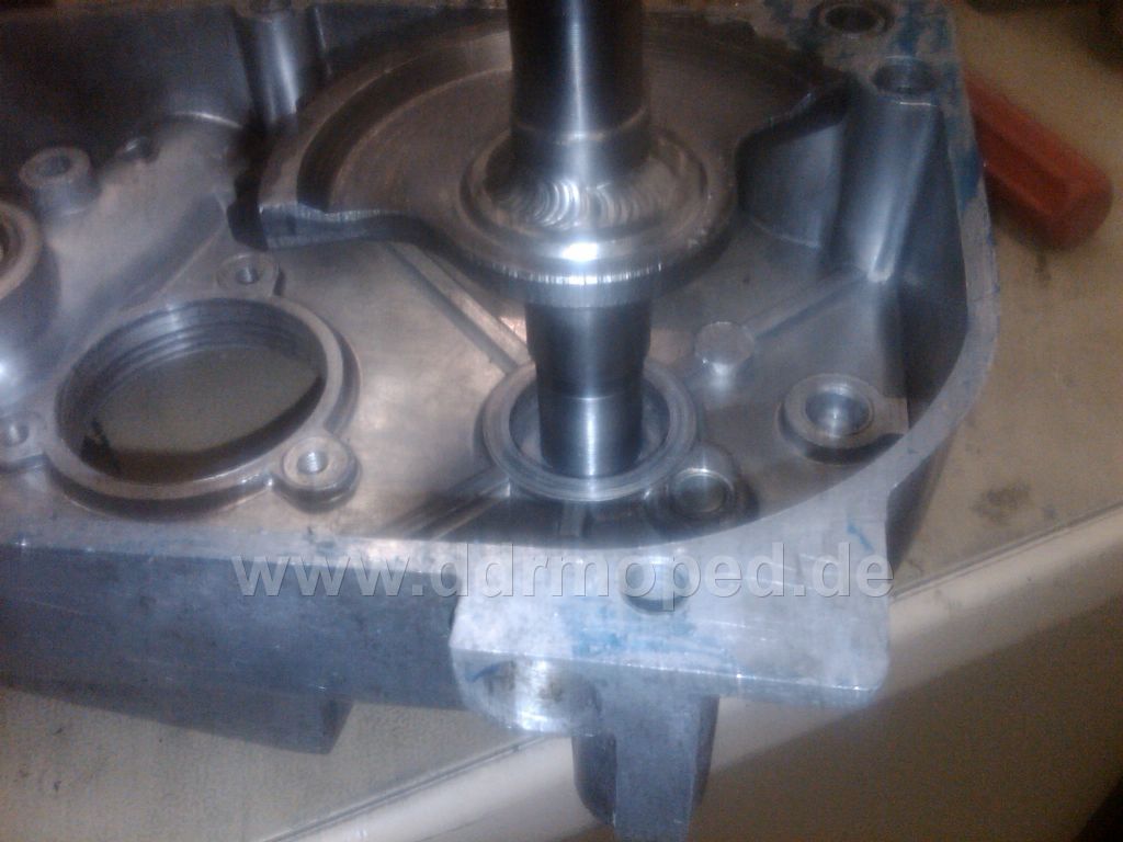

Habe heute die Presshülse bis es nicht mehr weiter ging aufgeschoben. Jetzt paßt endlich alles.
Dann sollte der Motor eigentlich zusammen, doch dann wieder ein Rückschlag. mad.gif
Die angebliche originale DDR-Kickerwelle auf die ich das Zahnradsegment aufgeschweißt habe passt komischer Weise nicht in den rechten Seitendeckel? Die Welle ist ca. 0,4mm zu dick. mad.gif
Mal schauen ob ich die noch irgendwie abdrehen lassen kann???
