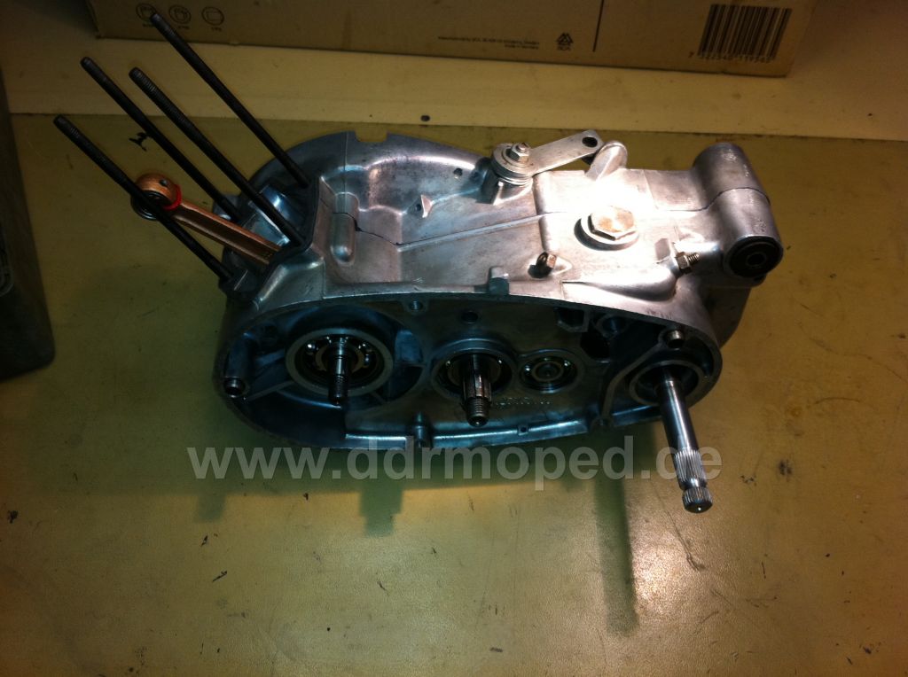

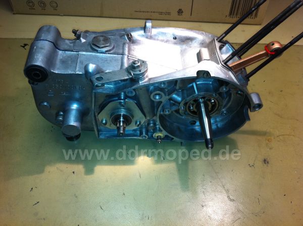

Am We habe ich noch die Kickstarterwelle um 2 Zehntel hinten runtergeschliffen bis sie saugend schmatzend ins Gehäuse flutschte!!! biggrin.gif
Dann die beiden Motorhälften wieder vorsichtig zusammengefügt. Dann erst kamen das Abtrieb-, und Kurbelwellenlager rein. Habe dazu den Lagersitz und den innenring des Lagers schön erwärmt und den Außenring mit Kälte75 runtergekühlt. Danach war es wirklich nur noch ein Kinderspiel die Lager an ihren Bestimmungsort zu bringen. Ging wirklich sehr sehr gut. Leider fehlt mir jetzt noch die passende Scheibe um das Axialspiel am Kurbelwellenlager richtig einzustellen. mad.gif Habe nur 0,9er Scheiben brauche aber eine um 0,5 oder 0,6? Wo bekommt man sowas noch?

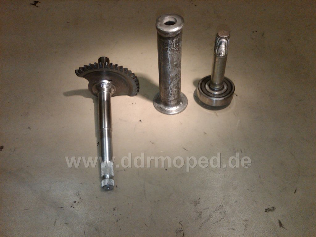

Hier noch ein Bild vom selbstgebautem Werkzeug um die Kurbelwellenlager einzupressen. Daneben einen Schraube die Ideal zum anwärmen des inneren Lagerringes war.

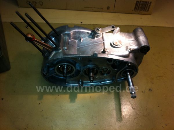

Habe heute noch das Axialspiel an der Kurbelwelle mit Ausgleichscheiben richtig eingestellt und den Zylinder wieder montiert. Möchte den Motor diese Woche noch fertig machen...

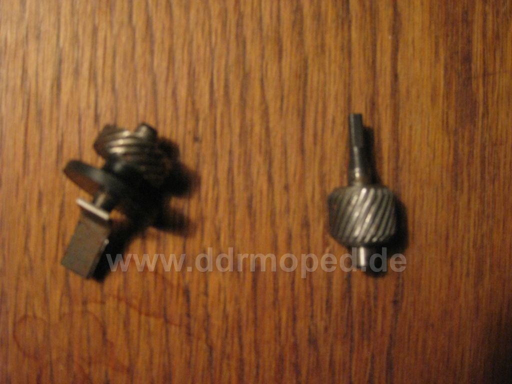

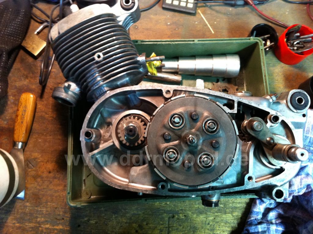

Apropos Verfügbarkeit in Sachen Tachoantrieb für 13er Kettenritzel:
Hier ein Schraubenrad mit 15 Zähnen und das Schraubenritzel mit Vierkant mit 24 Zähnen .
