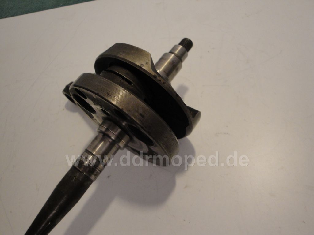

Ich wollte Euch noch die Fotos zeigen, was für Pfusch und Mixturen mitunter bei Kurbelwellenregenerationen früher in DDR gemacht wurden. Das Teil hab ich mal aus einem Motor ausgebaut. Zwei völlig verschiedene Kurbelwangen, eine vom S50, die andere von der Schwalbe, Star oder ähnliches .. blink.gif .

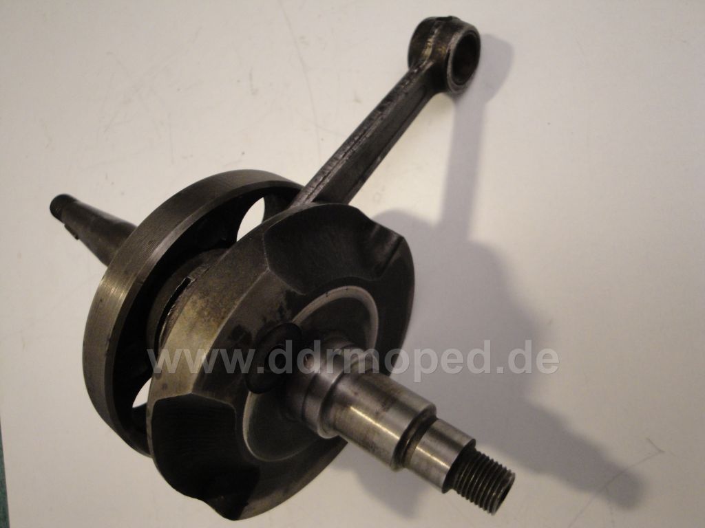

Noch ein Foto.

Das muss wirklich schon arg gewesen sein, mit dem Ersatzteilemangel, als diese Welle gerade "geschmiedet" wurde . hmm.gif
