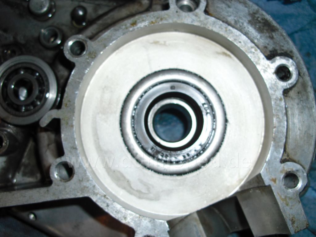

So eins war vorher drin:

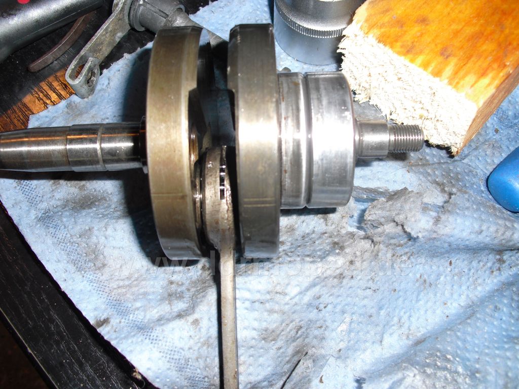

Nachdem ich die Kurbelwelle herausgenommen habe, hing das Lager und Simmerring an der Welle fest, ein Theater...

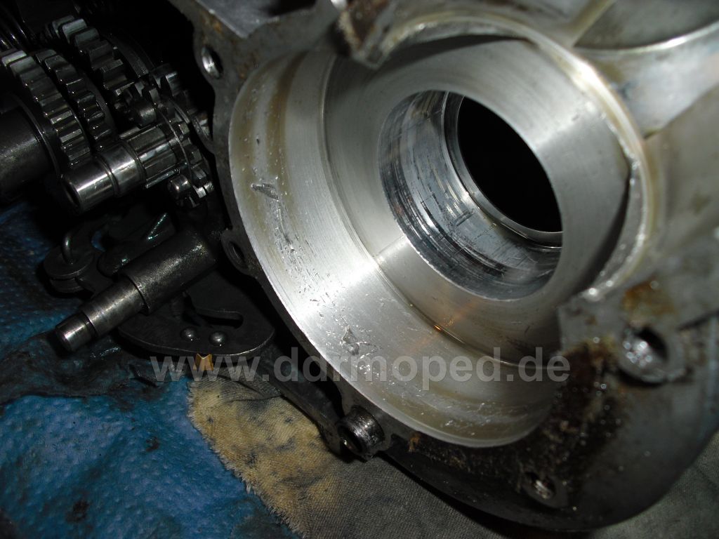

Hier sieht man, dass schon mal irgend ein Gegenstand "Karusell" im Kurbelgehäuse gefahren ist. Auf der Kurbelwelle stand 1/74 - also wurde diese wohl aus beschriebenem Grund gewechselt.

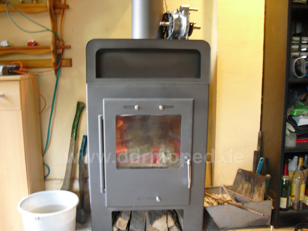

Um das Lager auf der Getriebeseite einzusetzen musste ich die Gehäusehälfte erwärmen. Und das bei 25° Außentemperatur... sad.gif Man kann sich vorstellen, was ein 5 KW Ofen dann mit der Garage macht.

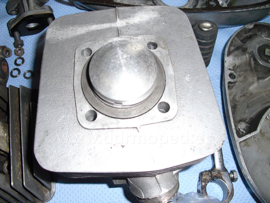

Ein gehonter Zylinder (von Fa. Bünz aus Rostock) 40,96 mm mit Kolben.

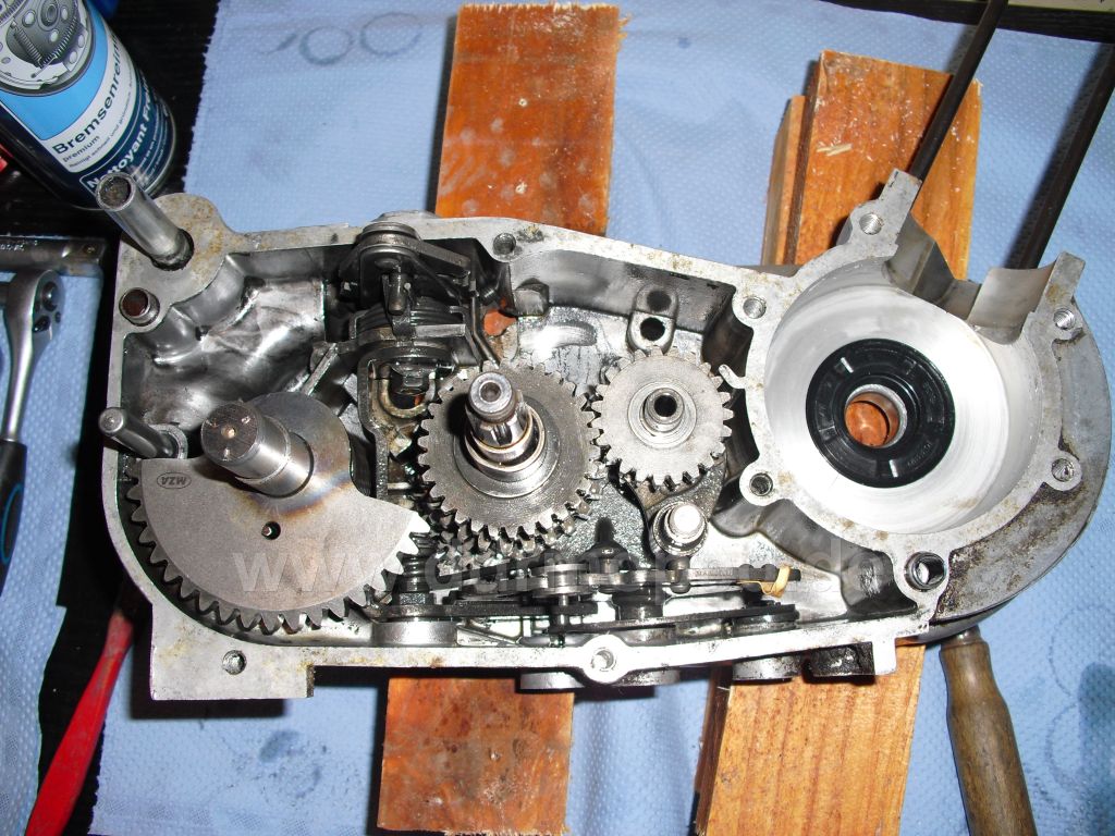

Nun hatte ich die Kickstarterwelle, Simmerringe, Lager ( nur Kurbelwelle) Dichtungen und Zylinder gewechselt. Die anderen Lager lasse ich drin - aus dem Grund wie vorher beschrieben tongue.gif. Kupplung ist auch noch i.O. und bleibt deshalb.
Leider ist dann der Akku der Kamera leer gewesen, hier aber noch ein Bild vom berupften Vogel selbst.

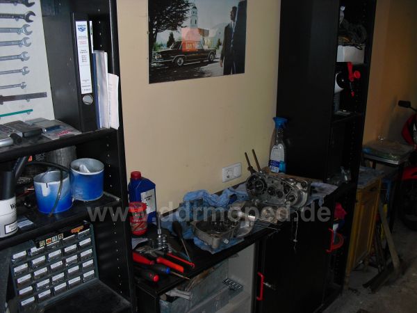

Arbeitsplatz:

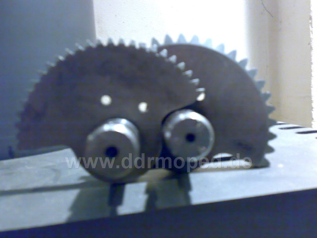

Moin,
nach Zusammenbau des Motors musste ich feststellen, dass der Kickstarter nicht funktioniert. Alles wieder auseinander und festgestellt, dass das Ritzel auf der neuen Kickstarterwelle grobverzahnt ist. Ich könnte kotzen!
Hat jemand eine Idee?
