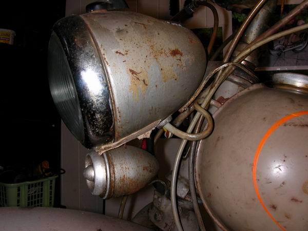

Eins kann ich euch noch zeigen. Der Lampenring war nur mit einem Pflaster festgeklebt,als ich diesen entfernte,kam mir natürlich der Chromring entgegen.
Aber immerhin hat dieser ca 20 Jahre gehalten.
Übrigends : Hupe geht !!,Licht brennt! also fast wie neu tongue.gif wink.gif

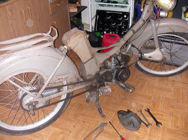

So Männers, ich mach heut mal weiter.
Mein erstes Moped hatte ich ja bei mir im Betrieb lackieren und verchromen lassen. Leider spielt diesmal der Chef nicht mehr mit. weep.gif weep.gif
Vor Wut bin ich in den Garten ,hab Heizkörper und Stromaggregat angeworfen
Aber keine Angst ,ich laß die Wut nicht an diesem unschuldigen ESSI aus. Mußte
Also dann mal die Werkzeugkiste raus und die Schraubenschlüssel geschwungen!
Übrigens wie im Hintergrund zu sehen,sind nur noch 3 Bier im Kasten !! ACHTUNG

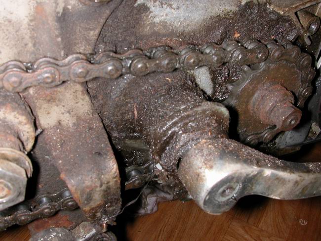

So ,wie`s unterm Kettenschutz und Motordeckel aussieht,seht ihr hier
Es wird Zeit ,daß mal reinegemacht wird. OH OH brauche Putzlappen!! tongue.gif
essermopi
Geschrieben am: 19.12.2006, 20:49
Beiträge: 2135
Mitgliedsnummer.: 223
Mitglied seit: 23.02.2006
"Sach mal,tut dat not,dat hier allet so rumoxydiert ??"
Also der Gammel läßt grüßen

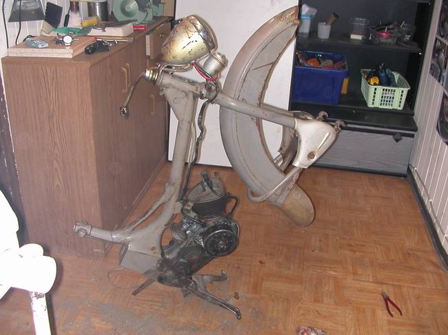

Na ja ,so langsam wird`s.
Ich komm mir hier vor ,wie in einer Esserzerlegdoku!! thumbsup.gif tongue.gif
Also nach 2 Stunden und ner Flasch Bier war das gute Stück fast zerlegt .
Also für die Befestigungsschrauben am hinteren Schutzblech benötigte ich die
Ansonsten bin ich jetzt gerade dabei,die Bowdenzüge unten auszuhängen.
essermopi

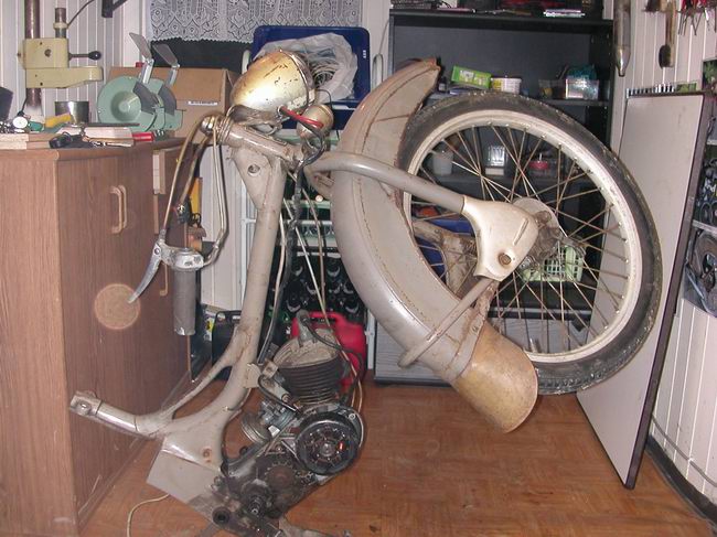

So ein Foto hab ich noch,dann war der Akku der Kamera leer,ich will euch aber auch nicht mit so vielen Bildern nerven wink.gif
Ich nenn es "Das letzte Aufbäumen"
Die Gabel hab ich noch ausgebaut,dann kam ich nicht weiter,weil ich den Abzieher
Beim nächsten mal muß ich mir mal die Lichtmaschine etwas genauer anschauen,
stinkt ziemlich und irgentwie sind da son paar Lüsterklemmen zu sehen,na ja
bin nach 44 Jahren sicherlich nicht der erste,der daran rumschraubt. thumbsup.gif

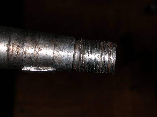

Dafür hab ich heute mal weitergemacht. Notstromer und Heizung an ,weil draußen kalt und dunkel ! wink.gif
Hab als erstes mal das Schwungrad der Lichtmaschine abgeschraubt.

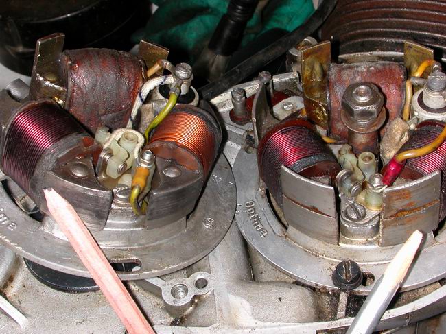

Beim näheren Betrachten der Spulen der Lichtmaschine ist mir aufgefallen,daß es
da auch unterschiedliche Typen gibt
Auf dem Foto links,das sind die Spulen des jetzigen Motors BJ 1962. Die liegen
ziemlich frei bzw der Eisenkern ist kleiner. Die Spulen in der rechten Lichtmaschine sind von einem alten Motor den ich mal zwischendurch zum Ausschlachten ergattern konnte. Wer weiß da was genaues. Ich kann nur sagen,das bei der Probefahrt vor Zerlegen des Mopeds das Licht ziemlich schwach leuchtete.
Also jetzt die LIMA Experten!!
Gruß Rene

Links scheint mit ein lamellarer Eisenkern (zur Verringerung von Wirbelströmen,die den Wdst.erhöhen,da die Spulen wärmer werden)verbaut worden zu sein,wobei rechts noch ein massiver Kern zur Anwendung kam.
MFG.Christian.
MfG. Christian M.
Geschrieben am: 21.12.2006, 13:06
Nein, Christian, auch die rechten Spulen sind lamelliert. Dass man bei Spulen den Kern lamellieren muss, da drauf ist man gleich bei der Erkenntnis des Induktionsprinzips gekommen.
Bei den Rechten ist nur die obere, etwas dickere Lamelle länger und nach oben abgewinkelt.
Entweder hat man bei den linken, späteren besseres Kernmaterial gefunden oder es hat eine spätere Ausführung des Polrades mit besseren Magneten gegeben. Der ohmsche Widerstand und die Drahtstärke (und damit die Windungszahl) ist bei beiden Ausführungen gleich.
Ein Feldstärkemessgerät habe ich leider nicht, so gut bin ich nun auch wieder nicht ausgerüstet. biggrin.gif
Grüsse Norbert

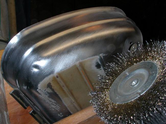

Ich war mal ein bischen fleißig und hab angefangen ,die Teile ein wenig abzuschleifen. Das geht mit diesen Drahtbürsten für den Winkelschleifer und für die Bohrmaschine nicht schlecht. Hier ein Tip für die Bohrmaschinenschleifer. Die
Maschine abwechselnd rechts bzw linksherumlaufen lassen,denn die Bürsten haben
die Angewohnheit sich bei nur einer Drehrichtung schön zu verbiegen, Aber dann
bei Umpolung tongue.gif bzw Schubumkehr laugh.gif fressen die den alten Lack so richtig auf.
Aber Leute paßt auf eure Augen auf!!! ph34r.gif Benutzt diese Drahtbürsten
niemals ohne Schutzbrille,das kann echt ins Auge gehen. Naja und das mit den
Handschuhen sollte auch klar sein, habt ihr ja auf den Fotos von Norbert und Hisi gesehen. Ich will hier nicht als der Arbeitsschutzbeauftragte auftreten,aber ich kann euch sagen daß diese Borsten von den Drahtbürsten lustig durch die Gegend
fliegen ,etliche steckten in meinem Pullover und zwickten meinen Bierbauch. tongue.gif
Besser gehts natürlich mit dem Sandstrahlemann,hab aber im Moment noch keinen in der Gegend ausfindig machen können. Aber das mit der Schleiferei geht auch....."bin doch noch jung,hab genug Zeit" ......und der Winter ist lang. smile.gif
