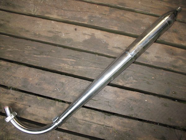

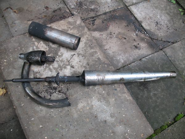

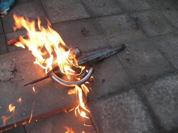

Nee , der Auspuff wird mal so richtig ausgebrannt. der alte Süff muß da wieder raus. , also ein Schluck benzin rüber und rein in alle Ritzen und dann den Streichholz rübergeschnipzt. tongue.gif
essermopi
Geschrieben am: 13.08.2007, 20:24
Beiträge: 2135
Mitgliedsnummer.: 223
Mitglied seit: 23.02.2006
ein bischen schwarz das ganze aber nicht weiter schlimm
essermopi
Geschrieben am: 13.08.2007, 20:30
Beiträge: 2135
denn ich hab ja das weltberühmte super Zeugs namens ELSTERGLANZ tongue.gif ,
und nen flinken Putzlappen sowie eine Polierscheibe in der Bohrmaschine. Na damit kriegen wir die Sache doch wieder hin. Bis auf die Stellen, wo der Rost arg zugeschlagen hat und der Chrom zu sehr abgewetzt ist , ist das Ofenrohr doch wieder recht ansehnlich geworden.

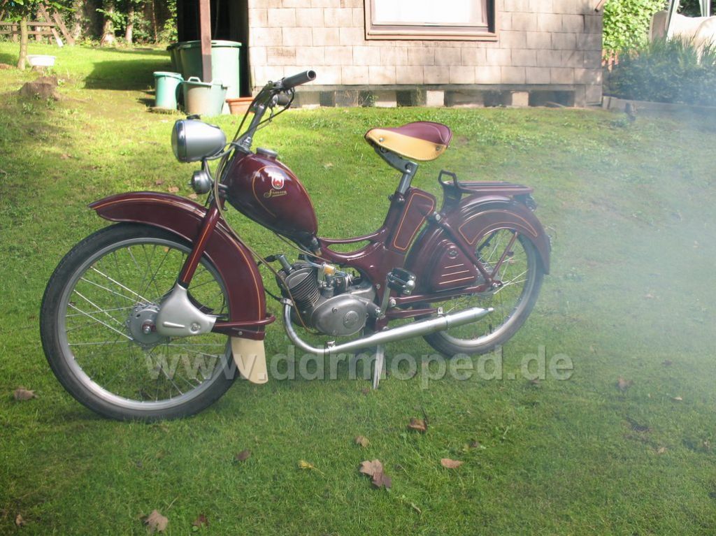

So , hab die letzten Wochenenden genutzt , um mal weiterzuschrauben.
Also das Möppi ist soweit zusammengebaut und die Zündungssequens wurde eingeleitet.!! tongue.gif thumbsup.gif
und seht ihn euch an , den kleinen Stinker !! _clap_1.gif knattert und qualmt lustig vor sich her.
Aber es gibt noch einiges zu berichten und rumzuschrauben am Motor , denn so richtig läuft er noch nicht. hmm.gif Doch der Strom fließt auch wunderbar dorthin , wo er hin muß. Hupe und Licht alles oK.
Zum Licht mach ich dann nochmals den Rücklichtfred wieder auf.
Hier schonmal das erste Bild

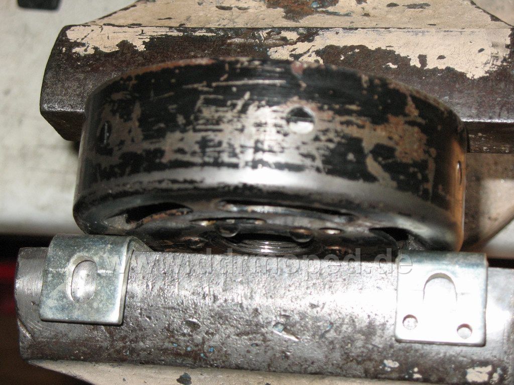

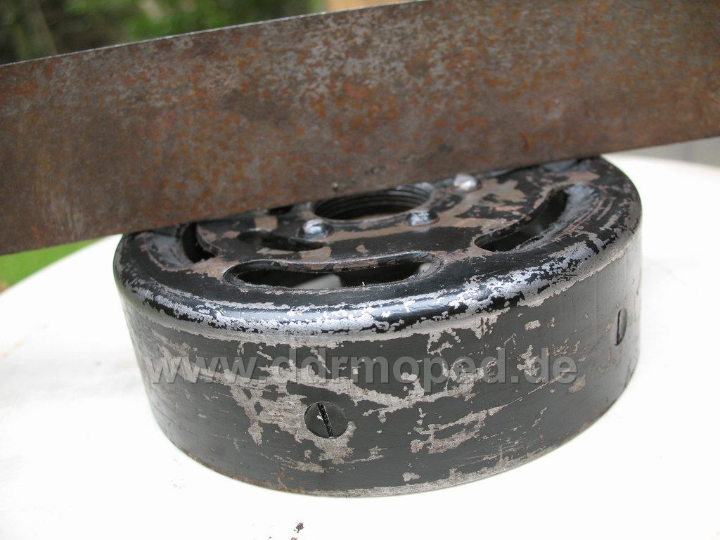

hier mal ein Foto , wie ich dien Schwungmagneten wieder halbwegs gerichtet hab.
Also der Außenrand war zum Innenteil über 5 mm nach vorn gezogen worden.
Im Schraubstock hab ichs mittels Abstandshaltern und Metallklötzchen zum Drücken einigermaßen hinbiegen können. Durch das Zusammenpressen des Schraubstocks wurde von hinten Druck auf einen Metallklotz ausgeübt, welcher dann das mittlere Stück nach vorn drückt. Ja und das mehrfach bei gleichzeitigem Drehen des Magneten.Obs dauerhaft klappt , wird sich zeigen, ansonsten muß ein neuer Magnet her.

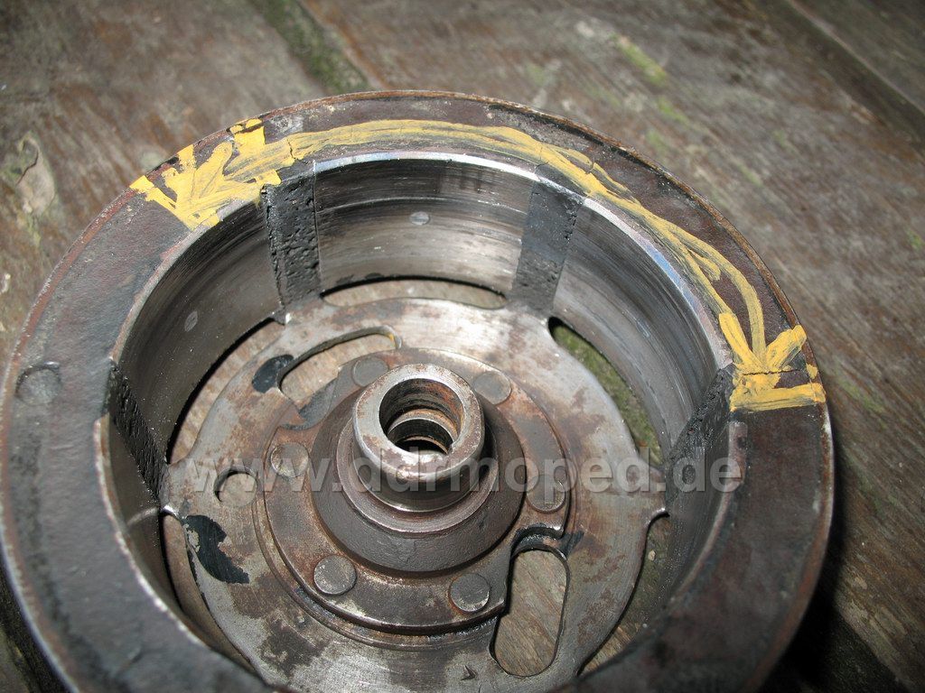

Beim Drehen am Magneten bemerkte ich dann, daß dieser an den Spulen an einer Seite schliff und daß daher der Funkenflug entstammte. Was nun ?? _uhm.gif
Schwungscheibe ab , Kerze raus , beim Durchdrehen des Motors sah man , daß der Kurbelwellenzapfen rumeierte. Prima .... Volltreffer.!! thumbsup.gif
Egal , da die Kurbelwelle sowieso verbogen war , hab ich ihr einfach mehrere Schläge mit dem Kunststoffhammer verpaßt, um die Sache wieder zu richten.

Hier noch ein Foto vom Magneten . Der gekennzeichnete Bereich war durch die Reibung total heiß , der Rest kalt. Innen sieht man gut die Schleifspuren.
Schmeiss die KW raus, denn der Zapfen ist hinüber und das kann man selbst nicht richten. Da gehts um /100stel !! Bau die neue ein und es wird gehn!

QUOTE (NorbertE @ 28. Aug 2007, 23:27)
Hallo Rene,
Obwohl ich es mir kaum vorstellen kann, wie das passiert sein soll.
Da muss sich ja nicht nur die Vergussmasse (Epoxidharz) von dem Stahlkäfig gelockert haben, sondern gleichzeitig eine erhebliche Zugkraft auf die Magneten gewirkt haben. Denn die Polschuhe sind ja außerdem noch mit 6 Schrauben verschraubt! Diese Schrauben kannst Du nun wahrscheinlich etwas nachziehen und musst dann, was innen übersteht, abschleifen.
Wolfgang

Ja ich weiß selbst , daß das mit dem Zurückbiegen des Magneten nicht so die feine Sache ist, aber mit meinen bescheidenen Mitteln fiel mir grad nichts besseres ein.
Im eingebauten Zustand war mir der Abstand Magnet - Motorgehäuse irgendwie zu groß aufgefallen , und wie schon beschrieben, war der Zündfunke zwar da , aber ziemlich schlapp , und bei niedrigen Kurbelwellenumdrehungen gar nicht, bzw immer aussetzend vorhanden. Ja und da bemerkte ich , daß die Schwungscheibe ziemlich stark nach außen gewölbt war, ausgehend von der Mitte.
Ich hab mal ein Lineal rübergelegt , da konnte man es sehr gut erkennen , daß die Schwungmasse bzw Magnet im inneren Bereich hohl war bzw das Lineal nur Aussen auflag. Und das waren über 5 mm Unterschied. Ist leider auf dem Foto nicht so richtig zu sehen , aber man erkennt genau den Hohlraum in der Mitte des Magneten. Ob das wirklich Auswirkungen auf die Funktion der Lichtmaschine hat , kann ich nicht beurteilen, dafür seid ihr Experten ja da. tongue.gif tongue.gif
Ich glaub , viel schlimmer ist der Schlag in der Kurbelwelle gewesen. Der ist nach meiner , ich gestehe auch etwas rabiaten Methode mit dem Kunststoffhammer, aber weg , und der Magnet läuft jetzt frei . Dazu hab ich meinen Einstellnocken auf die Kurbelwelle aufgesetzt , langsamm gedreht und ähnlich wie beim Einspeichen mit einem dünnen Edding die Stelle markiert, wo die Welle ausgeschlagen hat.

Geschrieben am: 29.08.2007, 20:49
Hallo René,
zunächst Gratulation zum neuen Fahrzeug. Sieht echt gut aus.
Ich würde an deiner Stelle nicht mehr an dem Polrad rummachen. Ich glaube, das wird nicht mehr so richtig. Der nächste Teilemarkt kommt bestimmt. Ein gutes Polrad ist dort für ca. 10,-€ zu haben. Wenn du auch noch die Spulen beschädigst, wird es teurer.
Das mit der Kurbelwelle ist ja schon ein Glücksfall, das du das so hingebracht hast. Die sollte aber schon 100% laufen. Bei Vollgas mit 5500U/min gibt das eine mächtige Unwucht, wenn die Welle einen Schlag hat.
Nicht verzagen!!!, Viele Grüße, Jürgen

Geschrieben am: 30.08.2007, 09:52
Nicht nur das, Wolfgang. Durch das "Biegen" des Polrades verdrückt man den Nocken.
D.h. auch wenn das Polrad äusserlich wieder grade ist, ist es keine Garantie, dass der Nocken und der Innenkonus parallel oder in einer Flucht mit dem Kreis der Magneten ist. Der Effekt ist derselbe wie ein verbogener KW-Zapfen: es eiert und man kein keine Zündung mehr vernünftig einstellen. Von der Unwucht ganz zu schweigen.
Wir hatten es gestern mit dem lehmann am Telefon: Es gab mal einen DDR-Rasenmäher mit Mofamotor, bei dem das Messer direkt auf dem KW-Zapfen war. Ein Stein auf der Wiese.... ohmy.gif und es begann das "grosse Richten" laugh.gif Und dann das "grosse Schütteln" laugh.gif
