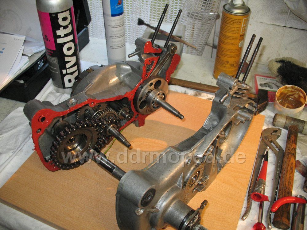

Hallo mopi,
haste schon mal versucht die Hälfte drauf zu stecken? Das was ich jetzt sage wird zwar die Experten nicht begeistern rolleyes.gif .
Musste dann gucken inwieweit das Lager richtig sitzt. Wenns einfach rein rutscht brauchste ne neue (alte) Gehäusehälfte. biggrin.gif
Ansonsten passend machen.
Stefan
Edit. ist das Lager auf dem Bild noch das alte oder schon ein neues?

Das bzw alle Lager und Simmeringe sind schon die neuen. Das sitzt auch einigermaßen straff im Gehäuse , nur ist halt der Sitz auf der KW fester und zieht somit das Lager beim Trennen der Hälften wieder aus dem Gehäuse.

Hallo Rene! Bis jetzt ist Bei Dir alles OK./kupllung auch/. Vor der endgültiger Montage muss Du rechte Hälfte nochmal anwärmen,ewentuell nür kugellagersitz mit gasbrennen/propan-butan/ Grüsse piotr.

ich denk , so werd ich es auch machen , denn ich hab keine Lust alles wieder zu demontieren. Ich versuch morgen alles zu komplettieren bzw zusammenzufügen, schieb die 2 Motorhälften dann zusammen , wenns denn so einfach geht?? _uhm.gif
klar , mach ich die rechte Seite nochmal vorher warm .... mal schauen obs funktioniert.

Ich würde fast noch versuchen mit Erwärmung das Lager von der KW runterzubekommen. Das macht sich vielleicht besser beim Einfädeln. Wird aber so bestimmt auch gehen...

Hallo Moppi,
schieb die Hälften einfach zusammen. Für das Einstellen des Lagerspiels gibts einen Trick:
Nachdem beide Hälften montiert und verschraubt sind, schlägt man beide Lager der rechten Hälfte (KW und Abtrieb) auf Anschlag rein. Damit haben wir ein Lagerspiel von 0 mm, was nicht richtig ist.
Jetzt wird mit dem Tiefenmesser der Schiebelehre die Stärke der Ausgleichsscheiben gemessen ( am äusseren Lagersitz). Davon ziehen wir 2 Zehntel mm ab, gleichen aus und die Staubkappen drauf.
Danach bekommt die KW von der linken Seite einen leichten Schlag, und schon haben wir dort die 0,2mm Lagerspiel.
Die Abtriebswelle funktioniert genauso, nur dass wir dort nicht schlagen (da ist nichts).
Dort wird das Ritzel montiert und mit zwei kleinen Keilen oder kräftigen Hebeln gegen das Gehäuse mit einem Ruck nach aussen gezogen.
Verständlich?

...und pass beim Zusammenschieben auf diese dappigen Rollen im Rollenkäfig auf der Pedalwelle auf. Ich habe gerade ganz viel Spaß damit, da mir beim Zusammenschieben trotz tüchtigem Einfetten ständig eine entgegen purzelt...

Das ging alles ziemlich gut von der Hand. Also beide Hälften schön vorsichtig zusammengeschoben. Das mit den Rollen war auch kein Problem , hab da son ziemlich gut klebriges Fett, es ging direkt beim ersten mal. thumbsup.gif
Ja und das mit den Lagern hab ich genauso gemacht , wie Norbert es auch schrieb
ohne es vorher gelesen zu haben........erschien mir irgendwie logisch. _uhm.gif thumbsup.gif .
Ja und dann sah das ganze irgendwann so aus.

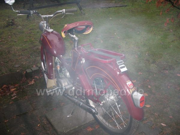

Nur nicht aufhalten ....und weiter schrauben und 2 Stunden später war der Fisch gegessen. thumbsup.gif
Also alles angeschraubt , Unterbrecher und Zündung eingestellt, Öl nicht vergessen, rein ins Fahrgestell , Kette und Pedalen ran , Vergaser angebaut ......
und dann .......es hat nur einen Tritt auf die Pedale gebraucht und das erste Husten war zu hören. thumbsup.gif
Na und beim nächsten Tritt.............reng ....deng.....deng.....deng
Seht euch an den kleinen Stinker , wie es so schön vor sich herqualmt . Klar ein bißchen Einstellarbeiten sind noch nötig , aber ich bin schon ein Stückchen gefahren , Gänge schalten einwandfrei , Rücktritt funktioniert auch ..... thumbsup.gif , und dicht scheint der Motor auch zu sein.
also mal sehen , was dann der Dauertest sagt, wenn er so richtig heißgefahren ist.

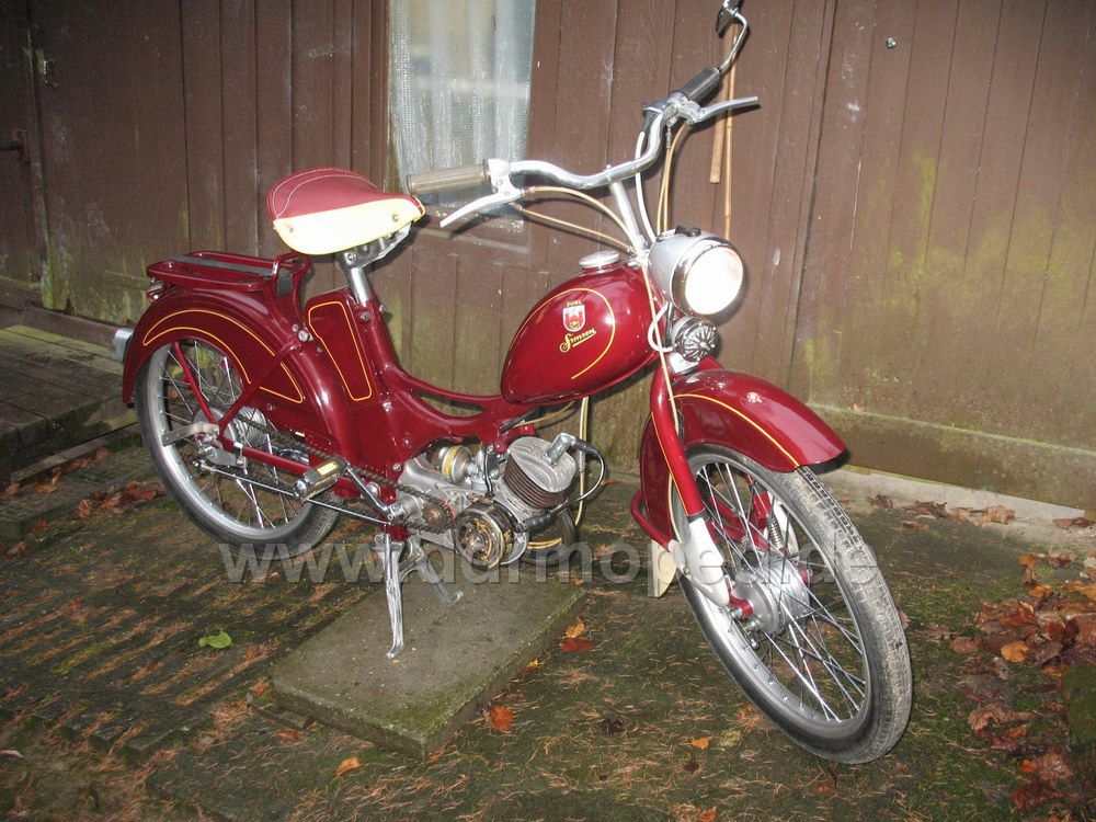

Ja und weils so schön ist , hier noch ein Foto von heute nachmittag.
Gruß Rene´
