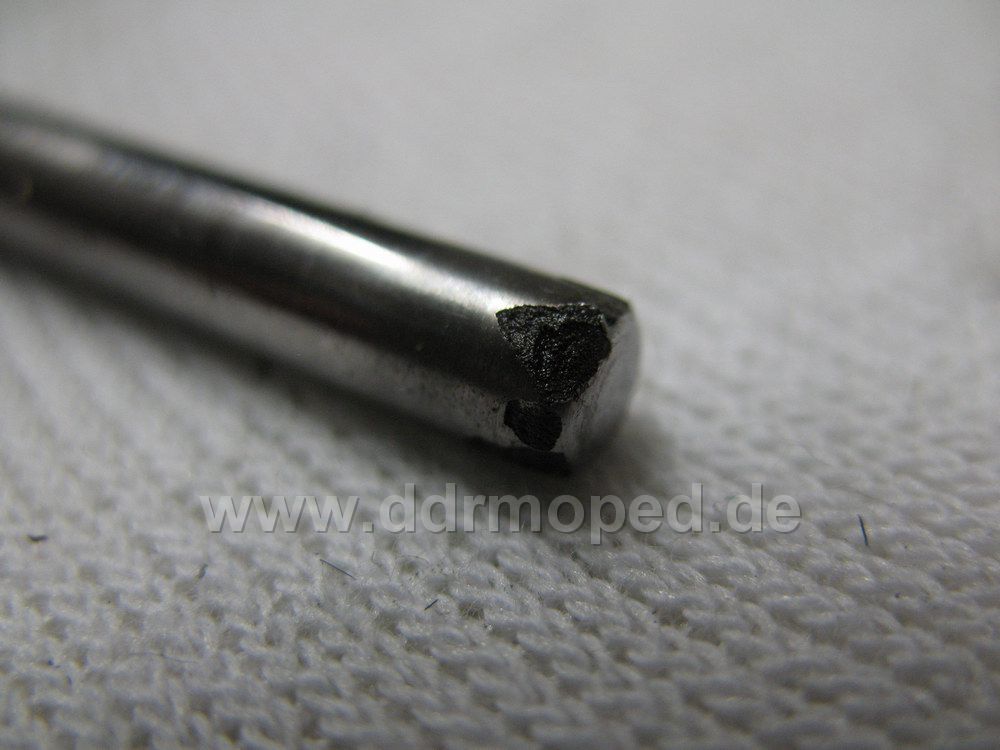

siebentens Kupplungsscheiben usw demontiert nichts festzustellen , dann den Druckstift , der in der Hohlwelle steckt rausgenommen , sah ziemlich trocken am hinteren Ende aus, vielleicht kommt das Quitschen irgendwie da her hmm.gif , da ja die Einstellschraube für die Kupplung daraufdrückt.

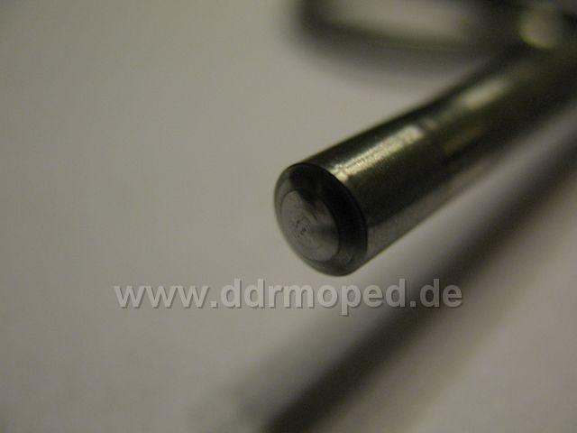

Übrigens sieht das Ende des Stiftes so wie auf dem Foto aus. Der Exzenterhebel ist auch nicht der, der Ursprünglich in diesem Motor drin war . Vielleicht müssen sich Hebel und Stift erstmal einlaufen ??

kleiner Witzbold , hab keinen anderen , wer hat die Originalmaße Werkstoff , Durchmesser und Länge ??

Hallo Rene! dieses kupllung stift ist 16,6mm lang, 5 mm dick und wie ich meine aus hochwertige harte stahl beide ende sind etwas rund wie auf foto.Grüsse piotr

Ja , das hab ich dann heute Nachmittag auch getan. Danke Piotr für die genauen Maße des Stiftes.
Also Kupplung nochmals zerlegt , alten Stift raus , neuen Stift wieder rein , Kupplung ran, Deckel ran , ordentlich Öl oben in die Einfüllöffnung tongue.gif tongue.gif tongue.gif ,
