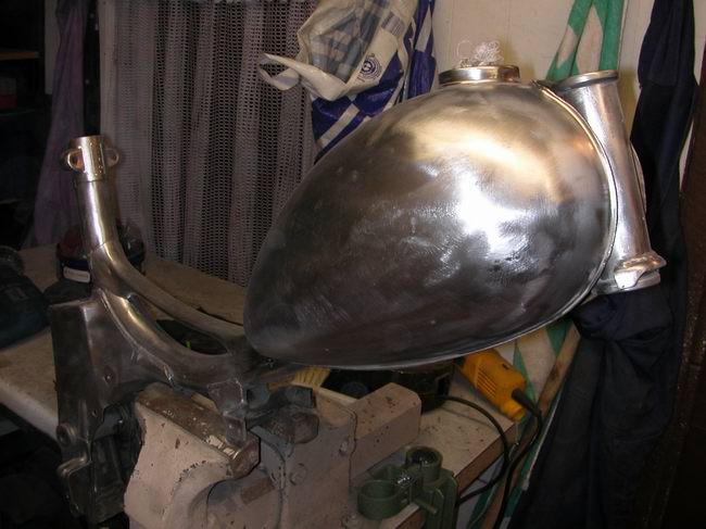

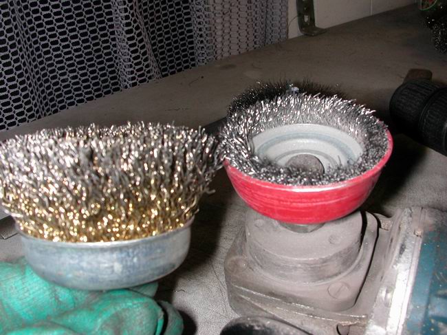

Tja und nach dem Rahmen ist von der Drahtbürste nicht mehr viel übriggeblieben
Links vorher rechts eine Stunde später

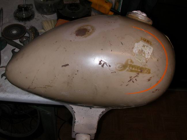

Die berühmten Vorher / Nachher Bilder sind auch immer interessant
Hier der Tank vorher

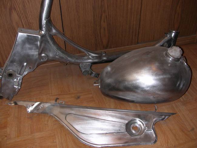

So und als letztes Bild die ganze Ausbeute von heute . Hab jetzt aber auch im wahrsten Sinne die Nase voll. Normalerweise reicht ja ein sorgfältiges Anschleifen des alten Lacks, aber es ist doch alles zu verrostet,da muß alles runter. ,soll ja noch wenigstens weitere 50 Jahre halten!! tongue.gif
Und was wichtig ist,zwischendurch den Schleifstaub immer mit einem kühlen Bierchen runterspülen. rolleyes.gif rolleyes.gif

Hättest die Teile auch strahlen können, mache ich eigentlich immer, da kommt man auch in die kleinste Ritze rein.

Hab vorher mal wegen der Sandstrahlerei hier nachgefragt,die wollten 50€ mad.gif nehmen.Da stell ich mich lieber mit der Drahtbürste und Schleifmaschine hin. tongue.gif
Hab doch alles da,und genug Zeit ist momentan auch noch vorhanden.

Der Preis geht aber noch, der günstigste in meiner Gegend verlangt 80 EUR.
Wichtig ist, das die Teile nach dem Strahlen sofort gespachtelt und grundiert werden, damit keine Feuchtigkeit wieder Rost ansetzt. Am besten vor dem Spachteln und Grundieren die Teile noch einmal mit einer Heißluftpistole trocknen.
Geschrieben am: 30.12.2006, 16:50
Der Nachteil, Rene, bei der Schleiferei und Bürsterei ist, dass es der Lackierer hinterher schwer hat. Ich gebe (bei uns hier 35-40€) das Geld fürs Strahlen aus. Es ist blitzeblank und schön fein, denn mit Edelstahlperlen gestrahlt. Man braucht weniger Filler, weniger Spachteln, was den Preis letztendlich wieder wettmacht.
Und, Tobi, ich habe seit hmm.gif bestimmt 2 Monaten 2 SR1-Felgen gestrahlt ohne Grundierung etc. hier bei mir im Keller stehn. Wenn es trocken ist, dauert es ewig, bis sich dort Rost ansetzt. Natürlich muss man vor dem Grundieren nochmal mit der Hand und Schleifpapier drüber....
Aber Respect, Rene: Du scheinst "Dirty Jobs" zu lieben... biggrin.gif

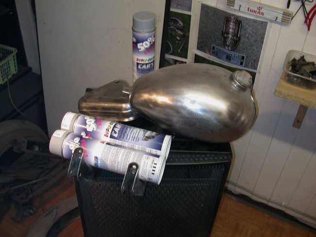

Geschrieben am: 02.01.2007, 21:09
Beiträge: 2135
Mitgliedsnummer.: 223
Mitglied seit: 23.02.2006
So Männers,weiter gehts. Also als erstes wundere ich mich echt,daß ihr mich,nachdem ich mich mit meiner Spraydosenlackierung selbst geoutet hab _console.gif _console.gif ,nicht zuschmeißt wie zB: "alles Pfusch , laß die Schei...,
Naja da es ja von den Experten tongue.gif keine Einwände gibt,und keiner den Versuch gemacht hat mich zu stoppen,lege ich mal los. thumbsup.gif

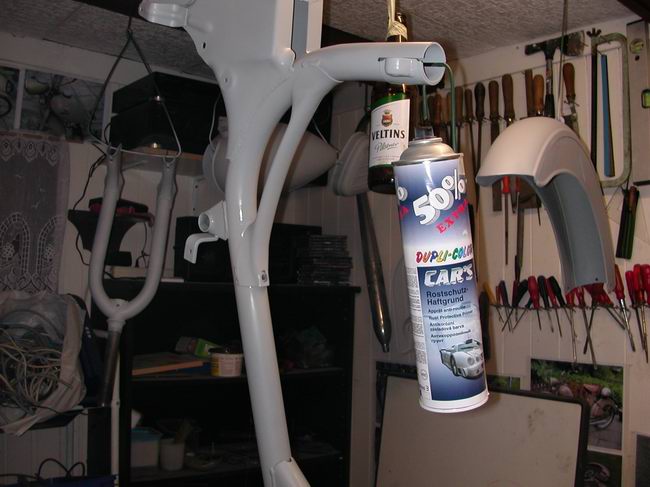

Ich will auch nicht alzulange warten,da ich nach meiner elenden Schleiferei nicht das Risiko eingehen will,daß das blanke Blech wieder zu rosten anfängt. weep.gif Wenigstens die Grundierung muß jetzt rauf.
Also gings heute los. Als erstes erstmal den Heißkörper angeschmissen,da draussen 4°C und in der Hütte 10°,die Spraydosen und die zu lackierenden Teile
oben drauf und alles mitsamt meiner Hütte langsam auf Temperatur gebracht. thumbsup.gif
Nicht zu vergessen ,vorher Gedanken zu machen,wie und wo man die lackierten Teile aufhängt , und die entsprechenden Haken zu biegen.!! PS: es soll schonmal
vorkommen,daß frischlackierte Teile herunterfallen! tongue.gif tongue.gif wink.gif
essermopi
Geschrieben am: 02.01.2007, 21:10
Beiträge: 2135

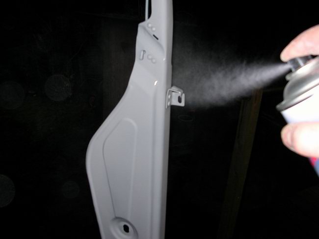

So dann alles schön mit Azeton abgewischt und los gings
essermopi
Geschrieben am: 02.01.2007, 21:15
Beiträge: 2135
So ein Bierchen und eine Spraydose sind geleert. Es geht gar nicht so schlecht,ist natürlich nur ne matte Grundierung. Da werden eh alle Unebenheiten und "Rotznasen" nochmals nachbearbeitet.
