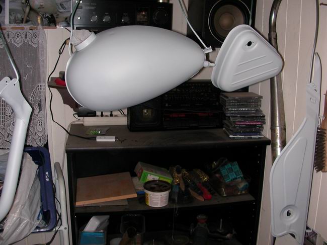

Also ich weiß selbst ,daß diese Spraylackierung nicht das gelbe vom Ei ist,aber ich versuch mal die "Sparvariante " auszuprobieren. Vielleicht ist es ja für die Leute,die nicht allzuviel Geld ausgeben wollen recht nützlich. Einer muß es ja mal
ausprobieren. tongue.gif Ob es was wird ,wird sich rausstellen. Vielleicht wird`s auch ne Menge Lehrgeld! sad.gif
Hab bis jetzt für Tank,Gabel,Schutzblech vorn,Kettenschutz ,Werkzeugdeckel und Rahmen genau eine Spraydose (Übergröße 600 ml) benötigt,um einmal alles gründlich zu beschichten. muß aber wenigstens nochmal 1-2mal übersprühen.
Da fällt mir gerad ein,wer hat Erfahrungen mit Zinkspray. Wollte damit Sattel,Federn na ja und so manch rostiges Kleinzeug übersprühen. Es gibt auch
Spray mit Edelstahlpigmenten. Hab ich irgentwo mal bei Ebay gesehen. ph34r.gif
Man beachte die Beule im Tank!! muß natürlich alles noch schön spachteln und beschleifen,aber erstmal rostet nichts.

naja, sieht doch schon ganz gut aus. Eins muß dir aber immer klar sein, auf 2K-Lack löst immer 1K-Lack (Spraydose) an. Falls du eine Linierung vor hast, mußt du also auch 1K-Lack nehmen. Und immer nach jedem Fillern gut anschleifen.
Auf Zink bzw. Zinkspray hält Farbe nur mit einer speziellen Grundierung.
Gruß Hille

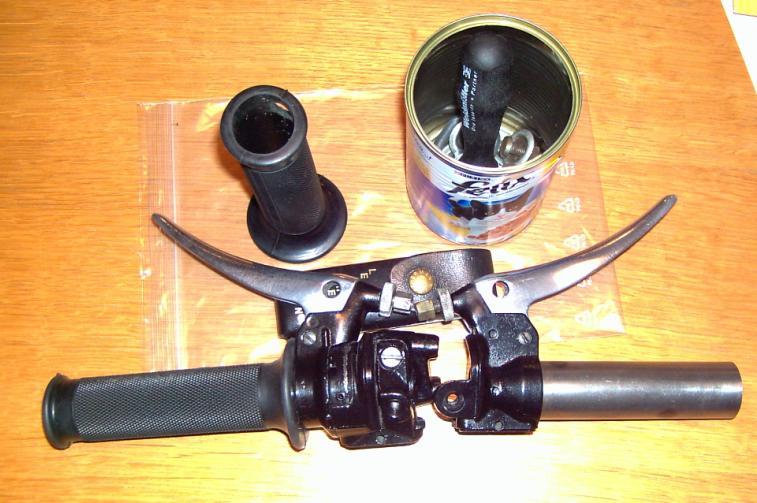

Nee, nee, Renee, da ist nichts ehrenrühriges dran, aus der Dose zu lackieren. Es ist halt 1-k-Lack, der wird nicht so hart.
Der Zinkspray ist auch ganz gut und es gibt mittlerweile auch richtigen Chromlack. Der ist so gut, dass, wenn der Untergrund schön glatt ist, man sich sogar drin spiegeln kann.
Unten mal den chromgelackten Choppergriff.
Grüsse Norbert

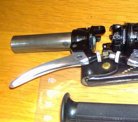

Ja, Hille, ich weiss, dass ichs hätte auch polieren können. wink.gif Zu faul und ich wollte mal den Chromspray probieren. biggrin.gif
Zum Verzinken habe ich unlängst mal eine Do-it-Yourself-Anleitung gefunden. Wenn mans etwas umstrickt, geht es auch im Bad.
hier
Grüsse Norbert

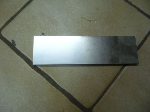

Sowas ordentlich zu fotografieren gestaltet sich ja etwas schwierig. Auf dem Foto ist es ohne Blitz mit künstlicher Beleuchtung. Rechts das pure Alu-links eine Lage von dem Chromlack.
Der kommt so "fettig" aus der Dose, dass man aufpassen muss, dass einem nicht die Nasen zu laufen beginnen. Ich bin erst mal begeistert.
Grüsse Norbert

Danke für das Foto.
Nuja, sieht doch gar nicht so schlecht aus und ich werde mir dann auch mal ne Dose holen. Weißt Du zufällig, ob es das auch fürn Auspuff gibt?

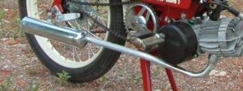

QUOTE (cs_joker7 @ 3. Jan 2007, 13:52)
Christian
servas, spezialisten!
ich habe in euren beiträgen sehr viele dinge von mir wiederekannt.
ich stimme dem polieren völlig zu und finde es auch besser, wer länger
schbass drann haben will, vielleicht klar drüberlackieren.
chromspray für auspüffe is nich, weil du ja verschiedene komponenten hast,
die alle nicht hitzefest sind. sowas wirklich verchromen lassen, muß mal
schauen, vielleicht habe ich noch irgentwo adressen aus dem thüringischen
von wegen verchromen unn so....

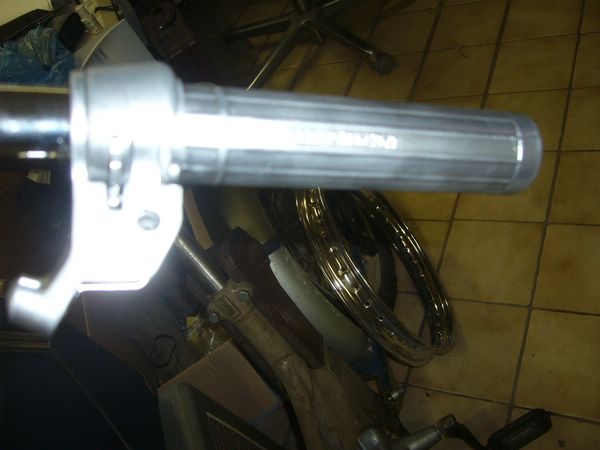

gruß vom hisi

mach mal morgen eines mit naturlicht...
außerdem isses saukalt, komme mit dem bau
meiner schwalli nich weiter, zapfen friert ein
in der garage....

Ich habe nun heute mal Dank Deiner Nachfrage auf der Dose das Kleingedruckte gelesen (Jever+Brille+Lupe biggrin.gif ):
" ..... Wichtig: Nicht abriebfest. Nur begrenzt Wetterfest. Nicht styroporfest. hmm.gif Nicht mit Klarlack überlackierbar..."
Abriebfest ist es eigentlich. Meine Hände sind nach 24h-Trockenzeit nicht silbern. Zum Wetter, ausser dass das augenblicklich sch..sse ist, kann ich noch nichts sagen.
Klarlack habe ich probiert und kann es Dir auch fotografieren: Der "Chromeffekt" ist sofort total weg und es sieht aus, wie hmm.gif glasperlengestrahltes Alu...also grau. sad.gif
Es scheint ein "Effekt"-Lack für Indooranwendungen zu sein. Warte erst mal noch.
Bis jetzt hab ich nur die Griffgarnituren vom Chopper so gemacht. Die kann ich bei erwiesener Nichteignung immernoch polieren.
Grüsse Norbert
