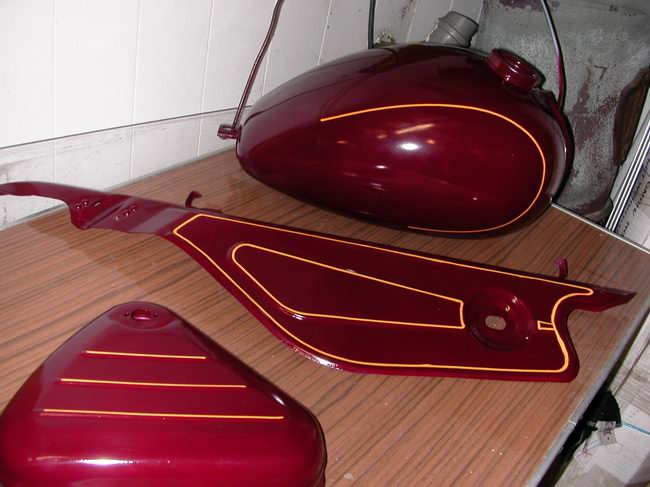

anschließend hab ich die Schablone aufgeklebt,und mit dem Stift rumgemalt tongue.gif
Das mit den Stiften geht nicht schlecht,allerdings sieht man immer ,wo man ange-
fangen und aufgehört hat,sowie, wo man etwas langsamer wurde,da sich an diesen Stellen sofort die Farbe ansammelt.
Hier erstmal ein weiteres Foto
essermopi
Geschrieben am: 01.02.2007, 21:30
Beiträge: 2135
Mitgliedsnummer.: 223
Mitglied seit: 23.02.2006

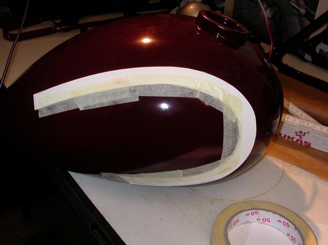

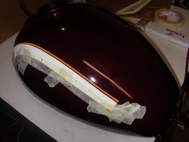

und hier nochmal die Schablone vom Tank.
Hab erstmal eine Seite gemacht,Rest kommt später.
Original ist die Linie am Tank ja mit dem Pinsel gezogen,was bedeutet an den Enden ist die Linie spitz zulaufend und im vorderen Tankbereich etwas dicker.
Das läßt sich mit diesen Stiften schlecht bewerkstelligen,weil man dazu parallele
Linien zeichnen ,bzw Zwischenräume ausmalen muß!
Man kanns probieren,aber ich glaub,ich laß das lieber so.

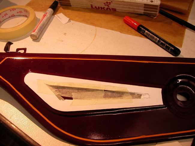

So hier noch das letzte Foto für heute.
bei den Freihandlinien außen am Kettenschutz hab ich echt meine Probleme gehabt. _uhm.gif Zuerst ist mir der Kettenschutz weggerutscht,also vorher irgentwie richtig fixieren,und dann waren mir irgentwie die Klammern für die Luftpumpe im Weg,bzw bin mit der Hand angestoßen. Naja und jedesmal ,wenn die Linie ins Stocken kommt,sieht man es. Aber es geht schon,muß vielleicht hier und da nochmals vorsichtig mit nem spitzen Pinsel ausbessern,den Rest macht der Klarlack!! tongue.gif

Toni das mit den Schablonen ist kinderleicht!
Du nimmst Butterbrot oder Pergamentpapier,legst das auf zB Kettenschutz rauf
überträgst das auf die Pappe , nimmst die Schere und schneidest das ganze aus.
Beim Tank ist das etwas schwieriger,ich mußte 2 mal die Schablone ausbessern
damit es einigermaßen paßt. Aber wenn man genug Pappe hat,ist dies kein Problem. tongue.gif
Ansonsten nicht vergessen unter die Schablone was drunterzukleben,ich hab einfach dünne Pappstreifen (zweilagig) drunterkgeklebt.
Beim Tank hatte sich dies erübrigt,da der Tank gewölbt ist ,und die
Pappe dadurch sowieso absteht.
Und schön die Schablonen festkleben,das Kreppband ist dazu hervorragend geeignet,da es nicht zu fest klebt und keine Kleberückstände hinterläßt.
Die beiden Striche am Kettenschutz bei der Rundung am Loch gehören dort nicht hin. Gut.
Genauso wird man mit dieser oder ähnlicher Methoden am Tank scheitern. Ich hab da auch schon die tollsten Dinger ausprobiert, glaubs mir.
Ich bin jetzt schon auf die Kotflügel gespannt biggrin.gif Vielleicht findest Du ja eine Methode, wie auch das ganz einfach geht. thumbsup.gif Diese speziellen Bänder a la Scotch oder so habe ich ja selber noch nicht probiert.
Grüsse Norbert
P.S. der Tank gänge bei mir so nicht durch. Aber Du weisst ja: da bin ich tolerant.... biggrin.gif Oder besser: Ich muss ja...biggrin.gif

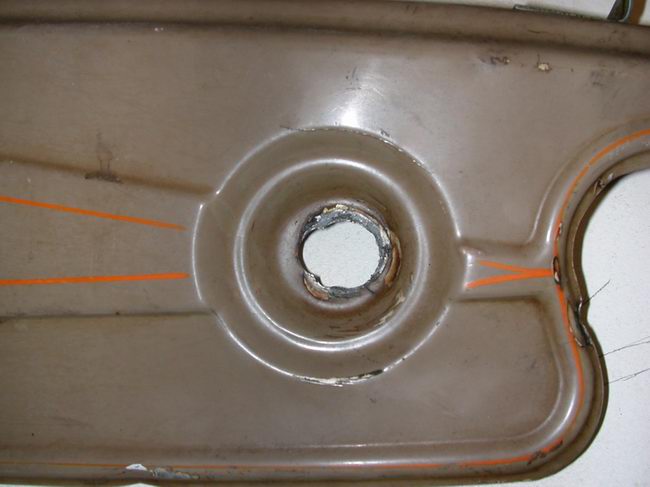

QUOTE (NorbertE @ 2. Feb 2007, 00:41)
Ja Norbert,das mit dem Kettenschutz sah original so aus.
Hab doch noch ein Foto von Vorher gefunden !!
Is egal ich laß es aber so !
Die Linierung des Tanks auf der anderen Seite stand ja noch an.
Also die Schablone auf der Anderen Seite fixiert ,aber natürlich vorher alles schön ausgemessen, es soll ja schön symetrisch aussehen und nicht dahingepfuscht.!
Und anschließend mit dem Stift die Linie gezogen , schön auf der Heizung getrocknet ,und nochmal ein zweites mal drüber.
