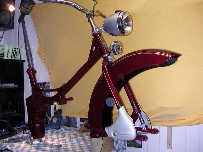

Übrigens mußte ich den alten Tacho für unseren Freund CONCORDE für
seine Tachosammlung opfern, der war ganz scharf darauf !! ph34r.gif ph34r.gif
Dafür hab ich jetzt diesen schwarzen , neuen ,und naja nicht ganz originalen Tacho
Der Lampenring ist zwar etwas angegammelt bzw etwas aufgeblüht an einigen
Stellen,aber mehr war mit dem guten alten Elsterglanz nicht rauszuholen! _clap_1.gif

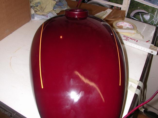

So ich lass mal wieder was von mir hören.

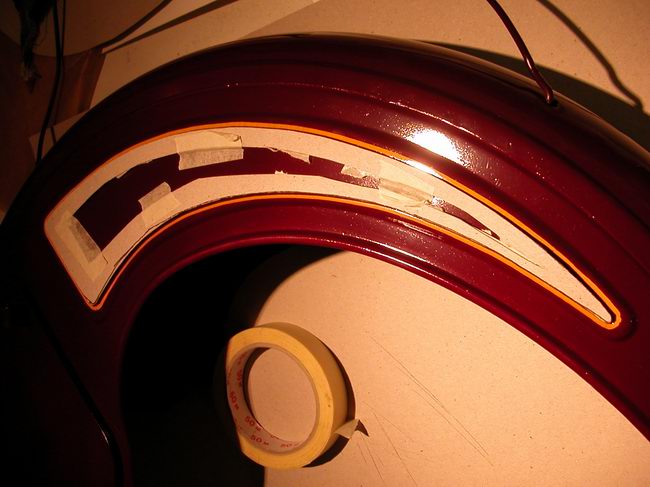

Hab heute weiter gemacht,war ja schön warm draussen und einige Teile müssen ja
noch lackiert werden . Hab heute beide Schutzbleche und den Federkasten lackiert
sowie mich mit dem Linieren derselben beschäftigt. Weiterhin sind die Tankaufkleber aufgeklebt und der farblose Lack auf dem Tank drauf.
und die Linien aufgemalt

Und so sieht `s aus

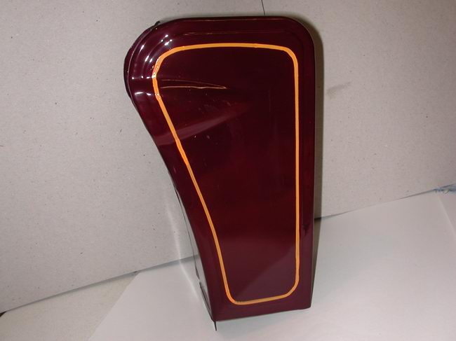

Ja und hier noch der Federkasten.

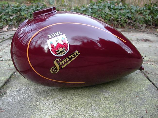

Ja und als letztes noch der fertige Tank bei Tageslicht.
bikenils
Geschrieben am: 17.02.2007, 11:21
Beiträge: 5853
Mitgliedsnummer.: 358
Mitglied seit: 26.10.2006
Also meine Hochachtung, das Ergebnis mit der Spraydose erzielt zu haben!!! Und dann den frisch lackierten Tank gleich erstmal auf eine Steinplatte gelegt... biggrin.gif
