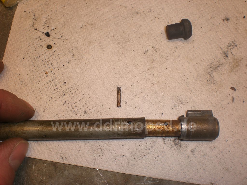

zunächst wird mit dem Dorn der Stift rausgetrieben sodaß der Schließeinsatz rausgezogen werden kann.......wenn es festsitzt WD40 wink.gif
Den Gummipropfen kann man auch einfach so abziehen dann lackiert sich nacher das Rohr besser.

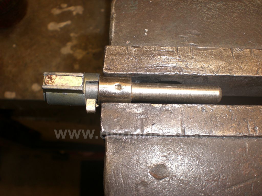

...dann habe ich mir ein Lenkerschloß aus einer meiner Grabbelkisten rausgesucht wo der Schließkopf so aussieht wie bei meinem SR2 Speichenschloß, habe es eingespannt und die Körnungen vorsichtig ausgebohrt.
Paßt aber auf niiiiiicht durchbohren das schwächt den Zapfender der nachher in das Rohr des Speichenschloßes kommt und aus sehr weichem Material besteht, ungemein. Also nur anbohren sodaß die Körnung weg ist und sich der Zapfen abziehen läßt.
Ihr werdet merken, dass der Zapfen kürzer ist als beim org. Speichenschloß....

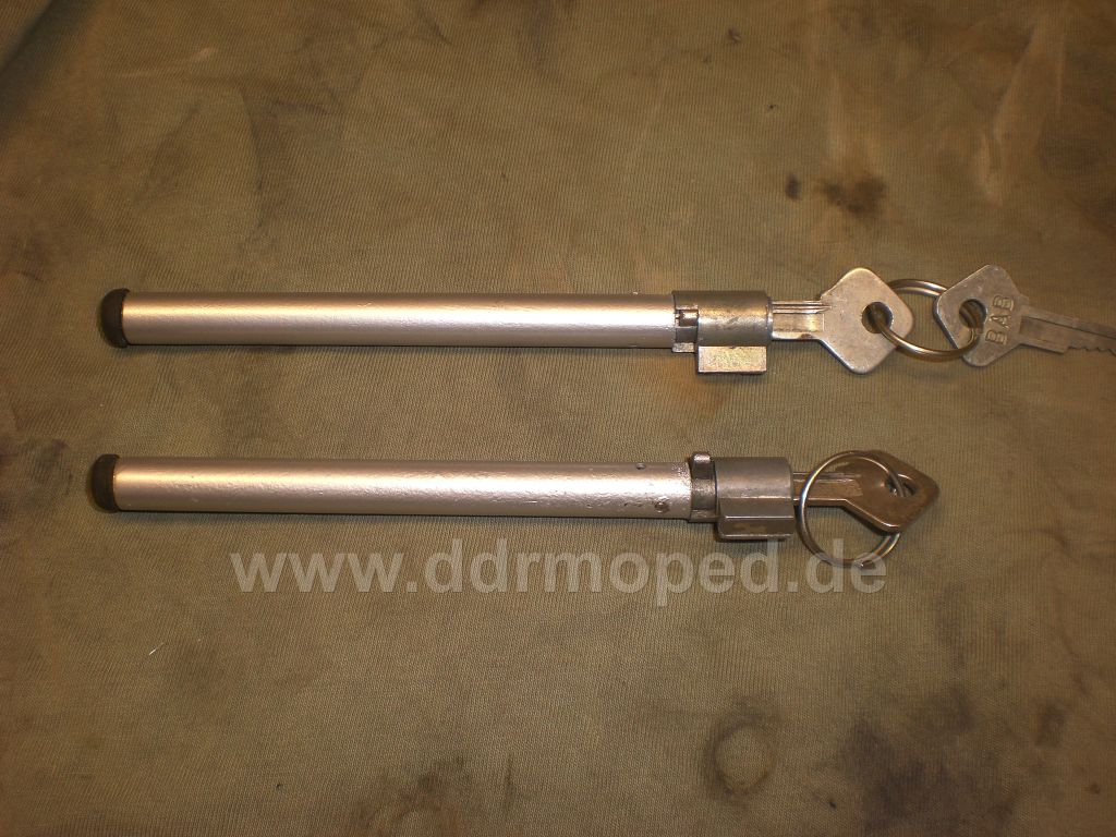

Nun kann man das Rohr noch abkleben und silber lackieren oder die Patinafreunde lassen es so thumbsup.gif
Vielleicht konnte ich dem Einen oder Anderen mit der Idee helfen die Kriegskasse zu entlasten laugh.gif
Viel Spaß beim Basteln und Gruß von der Küste
Tony

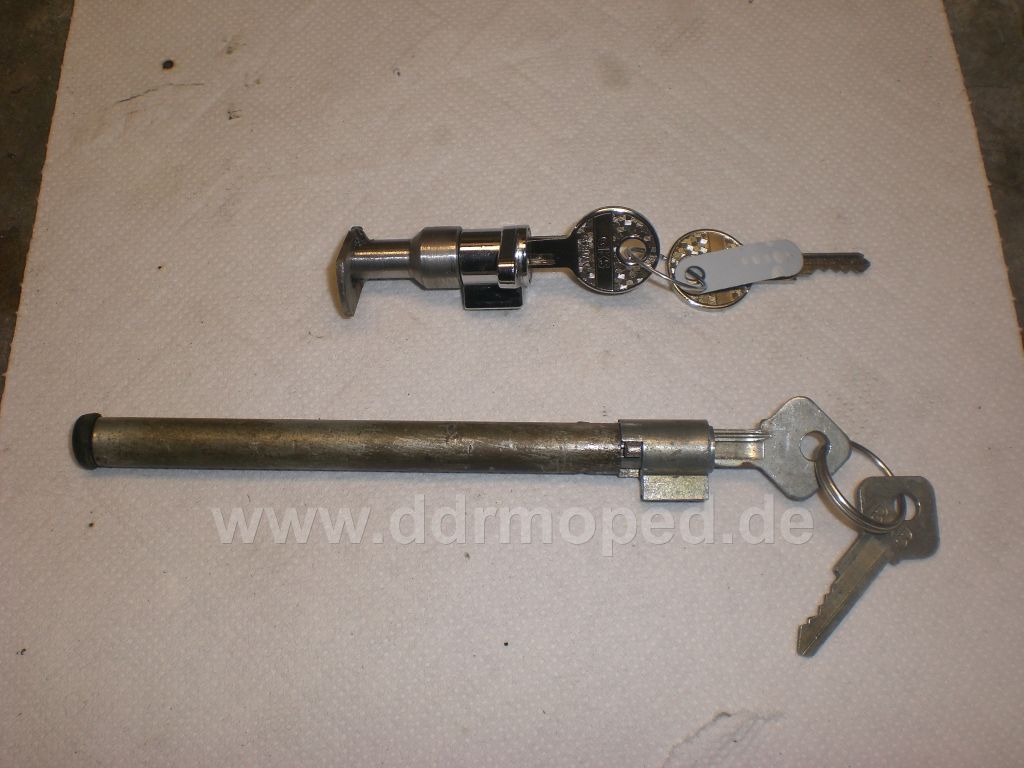

Edit: hab ich doch glatt das Foto vergessen cry.gif
schönen Gruß von der Küste
Tony

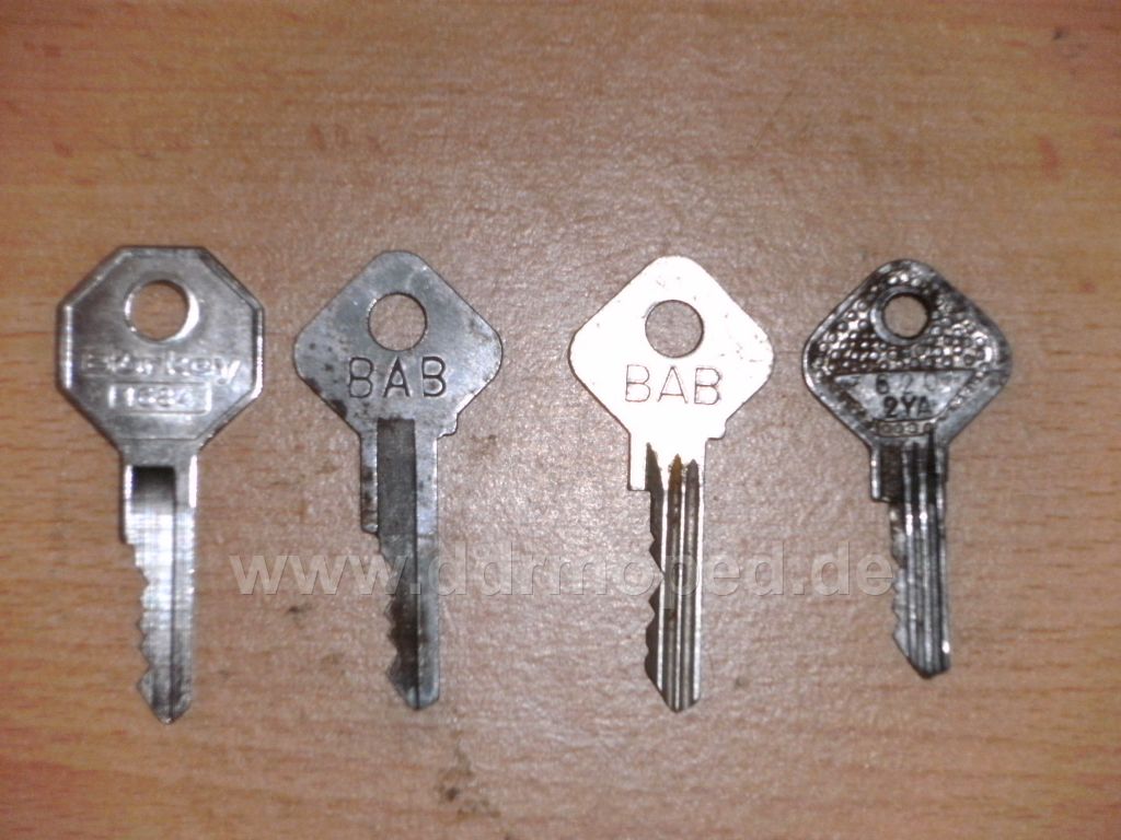

Es gibt aber 3 verschiedene Arten von BAB Schlüssel für unsere Schlösser. Bei sehr sehr alten Schlössern passt auch mal nur ein Doblina Schlüssel. Kommt aber sehr selten vor.
Die Schlösser haben auch teilweise vom Durchmesser her unterschiedliche Messingstifte im Zylinder. Dieses Problem habe ich aber schon gelöst. wink.gif
Habe hier mal ein Foto von allen mir bekannten Schlüssel gemacht.
Ganz links die Nr. 1 ist ein Nachfertigung für das gängiste Schlüsselprofil von der Firma Börkey. Die Firma haut auch den Schlüssel Nr. 2 im Angebot.
Das Problem ist Schlüssel Nr. 3 ganz rechts. Dieser ist kürzer und hat ein ganz spezielles Profil. Genau für diesen Schlüssel suche ich einen Hersteller. Bis jetzt konnte ich aber leider noch keinen finden. Ich hoffe deshalb, dass vielleicht Tim mir einen Herseller nennen kann, da er meinte einen solchen Nachbauschlüssel zu haben. hmm.gif
