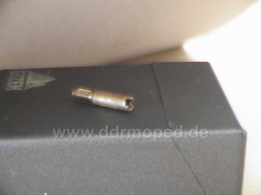

Ich hoffe mir kann jemand wieterhelfen. Ich habe gerade meinen Vergaser zur Reinigung ausgebaut und festgestellt das von der Leerlaufdüse ein Stück fehlt bzw.
ein Stück abgebrochen ist. Beeinträchtigt das den Vergaser oder sogar den Motor?

Geschrieben am: 11.07.2010, 11:09
Wenn das defekte Stück an der Seite ist wo man den Schraubendreher ansetzt sollte das nichts ausmachen .
Hauptsache das Loch und das Gewinde ist nicht kaputt.
Hast Du ein Foto von der Stelle wo die Düse beschädigt ist ?
Würde ich trotzdem auf alle Fälle austauschen , damit man sich ggf. bei einer Panne sebst helfen kann .

Geschrieben am: 11.07.2010, 12:34
Beiträge: 99
Mitgliedsnummer.: 2267
Mitglied seit: 25.05.2009
Hier erst mal das Bild

Geschrieben am: 11.07.2010, 15:40
Die Düse kannst Du noch benutzen , wenn Du sie vernünftig festgeschraubt kriegst .
Trotzdem würde ich die ersetzen aus oben genanntem Grund.
