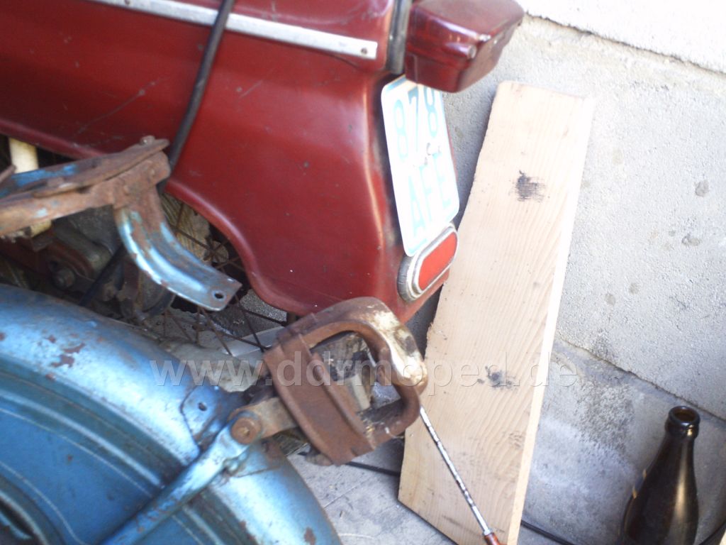

Habe Kostengünstig eine Komplette Hinterradschwinge mit Schutzblech gekauft.
Aufgefallen dabei ist mir das Abgebildete Teil auf dem Foto.
Es sieht ganz anders aus als bei meinem SR2 Bj. 1960.
Ist das von einem früheren Modell, und wen ja wie bekommt man den Gummi raus.

Das ist die hintere Gummifederung, welche bis 1959 (meine ich hmm.gif ) verbaut wurde. Der Gummi wurde anvulkanisiert auf verzinktem Stahl ist also nicht trennbar.
Hier hilft nur entrosten, abkleben und silber lackieren mit der Spraydose sad.gif

Geschrieben am: 12.07.2010, 20:58
Ich glaube es war immer lackiert, dieses Teil wurde an jedem SR2 verbaut, ab SR2E gab es die Spiralfeder.

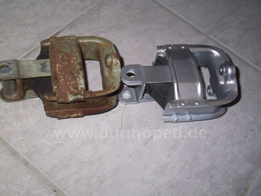

Das auf dem Foto mittig Abgebildete ist vom SR1 (frühe SR2 ??). Du siehst die Kerbe, die eingeschlagen wurde, damit die beiden Teile zusammen halten. Später beim SR2 sind diese genietet worden.
Links davon sieht man noch ein hinteres SR Schutzblech mit Gepäckträger, dahinter eine Jawa (???), daneben ein Brett und rechts davon eine leere Bierflasche (Landskron oder Löbauer??) laugh.gif laugh.gif laugh.gif

Also ich habe einen sehr späten 59er und da ist das Teil mit Kerbe. Wie soll das denn genietet aussehen? hmm.gif

Noch nie gesehen. Kann es sein, dass das genietete Gummifederelement mal probehalber verbaut wurde, sich aber nicht bewährt hat? Oder ist das vielleicht nur eine Reparaturmaßnahme?

Zum Alter ( welches älter ist ) kann ich leider keine Aussage treffen.
Ich glaube aber nicht das die vernietete Variante nur eine Reparaturmaßnahme war.
Ich könnte mir vorstellen das Federelement mit der Kerbe ist älter.
Vieleicht hatte man bedenken ( oder erfahrungen ) damit gesammelt, das es vieleicht nicht so richtig hält und deswegen die Nietvariante probiert.
Kann ich natürlich nicht belegen, ist auch nur meine Idee dazu.

Das genietete ist das Ältere.
Mein SR1 hat dieses und auch an meinem frühen 57er Projekt war eins mit Nieten dran.
An meinem späten 57er ist bereits das mit den Kerben verbaut.

Toni hat Recht,
die genieteten waren SR1 und noch am frühen 57er zu finden.
