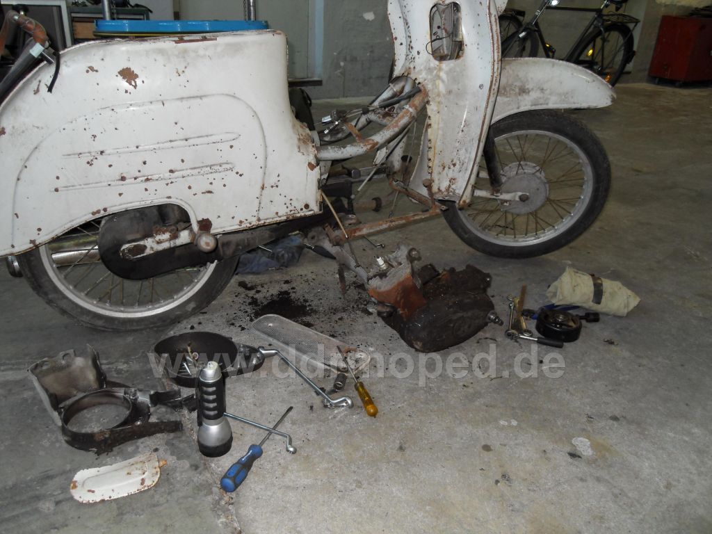

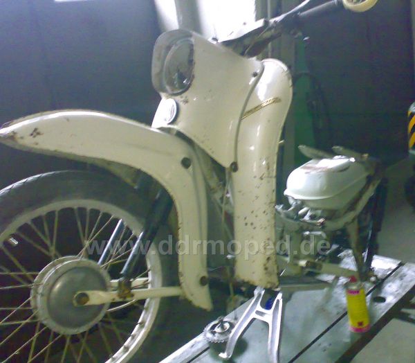

Motor muß raus.

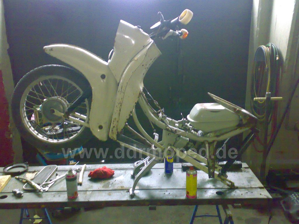

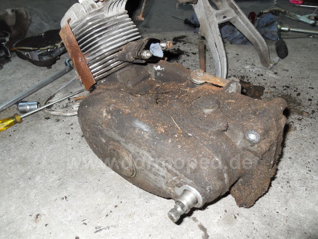

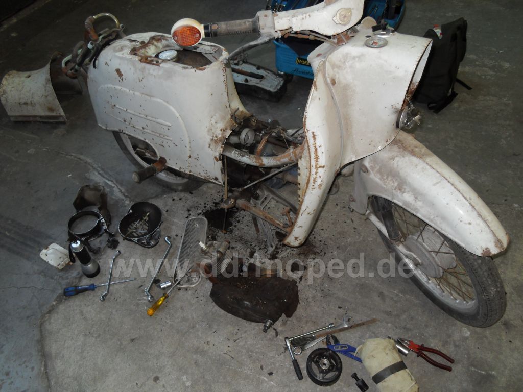

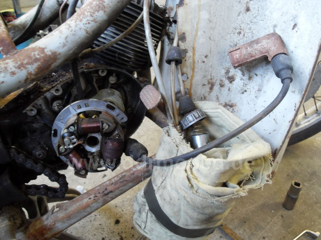

Die ersten Teile grob gereinigt.

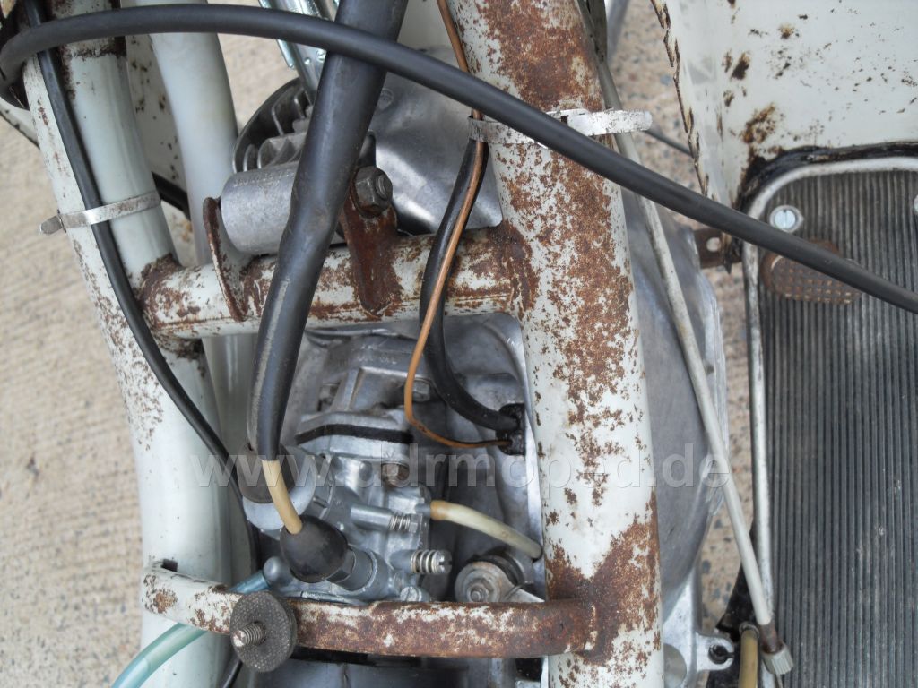

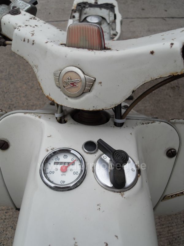

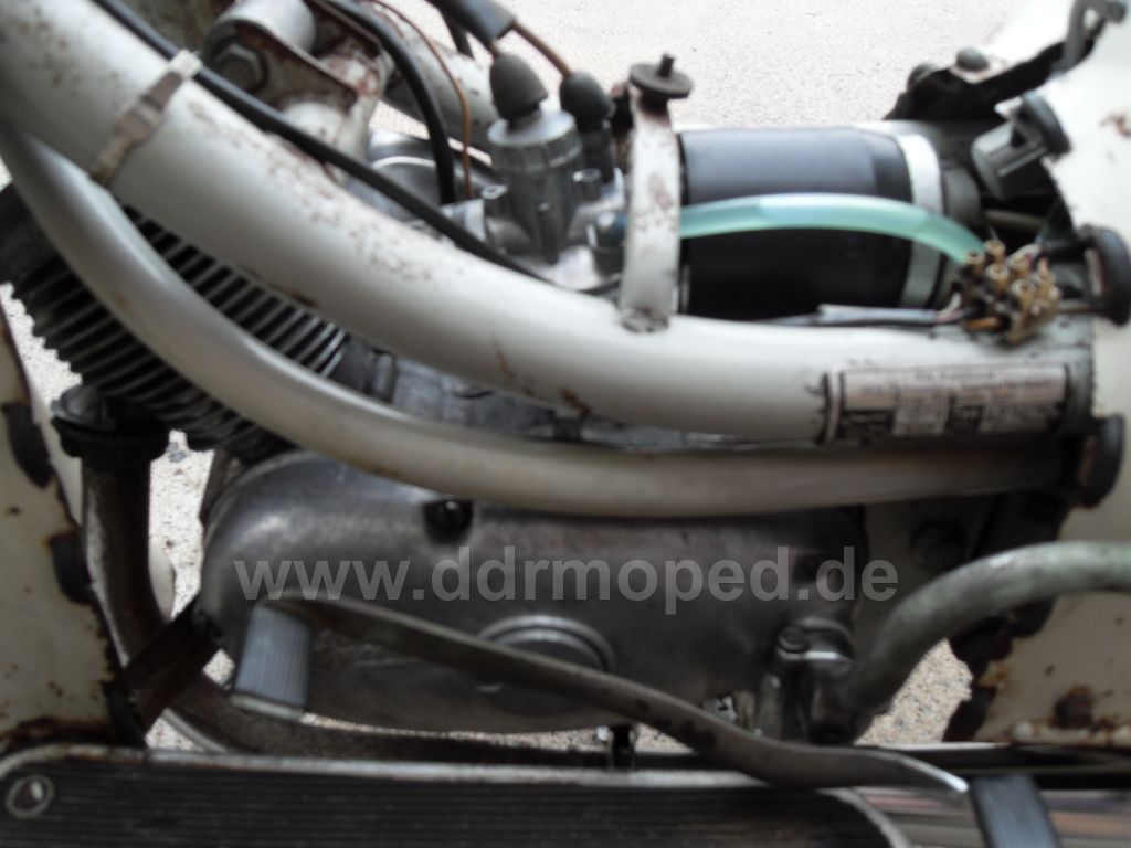

Es wurde unter anderem die ganze Elektrik überprüft(Anschlüsse + Leuchtmittel erneuert), Vergaser/Benzinhahn im Ultraschallbad gereinigt und neu eingestellt, Grundplatte gereinigt, Kondensator erneuert und originaler Unterbrecher mit Kontaktpfeile wieder fit gemacht. Außerdem Zündkabel+Stecker erneuert. Neue Kettenschläuche/Kette/Ritzel. Bereifung/Schläuche getauscht usw... Viel Kleinkram

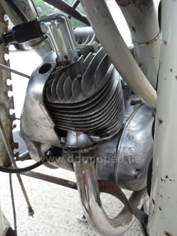

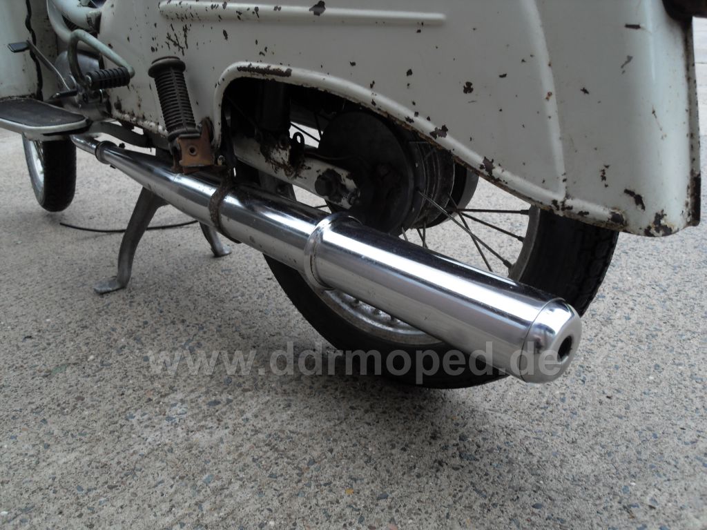

Der alte Auspuff der wieder im niemals geglaubten GLANZ erstrahlt!!! _clap_1.gif
