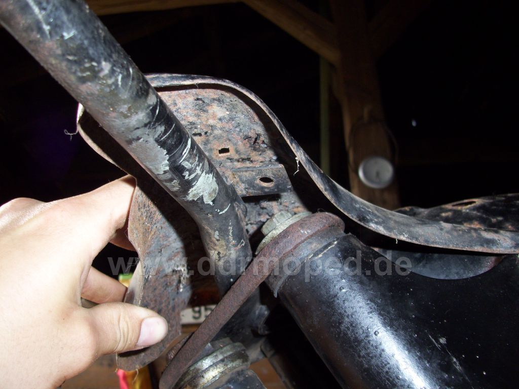

wie wird das Lenkerabdeckblech richtig montiert? Es sieht so aus als wenn da noch ein Verbindungsstück fehlt... lieg ich da richtig? und wenn ja, wie sieht das aus und wo könnte man es noch herbekommen bzw. kann man es sich nachbauen?

habe zwar keine /3 daheim aber mir wär es neu das da etwas dazwischen kommt. Für mich sieht es aus als ob die Lampenhalter verdreht sind. dann würde auch die lampe etwas nach unten und vorn wandern

also ich hab die Lampenhalter umgedreht und die lampe kam auch tiefer. Aber es ist immer noch ein Abstand da, so ca. 7-8mm (das Blech liegt schon auf dem Lenker auf) also tiefer wird es wohl noch mehr gehen, oder?
Ob da jetzt die Aufnahmen am Lenker verbogen sind?

soweit mir bekannt liegt nur der rote teil auf dem Lenker das Blech liegt glaube vor dem lenker. Ist aber nur meine Vermutung, da ich keine /2 habe.

@ bluelagune: die Halter hochbiegen ist möglich, aber es kann ja auch sein, das es andere Ursachen hat... wink.gif
@abbuzze: ich werd mir mal beim nächsten ifa treffen bei uns, die mz´s mal genauer angucken smile.gif haben die /2 und /3 nich auch unterschiedliche Lenker?

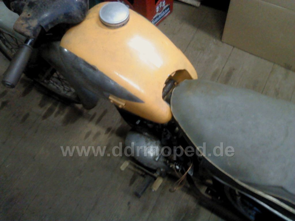

ein größeres Problem bereitet mir die Sitzbank.
wenn der Tank unten ist, lässt sich die Sitzbank in den vorderen Halter schieben, aber wenn der Tank drauf ist geht das nicht mehr.

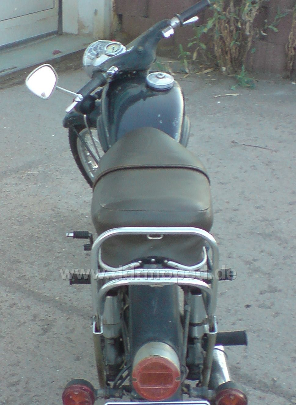

Doch leider weis ich nicht von welchen Motorrad das Rücklicht stammt ! Vielleicht hat ja jemand eine Idee ?

Das ist ein ES Rücklicht, wo die Streuscheibe falsch befestigt wurde.

doch leider passt die scheibe der es nicht ? weis auch nicht warum ? was meinst du mit falsch befestigt? Danke

bau einmal die chromkappe ab, und dann kommt das 'glas' von innen unter die Chromkappe
also zuerst 'glas und dann Chromkappe drüberstülpen

Falsch! Das was Du da dran hast ist schon fast Goldstaub, wenn ich das richtig sehe.
Das Bild ist leider bissel unscharf.
Am Anfang gab es die Kappe mattverchromt und die Scheibe (orange/rot) wurde von außen draufgeschraubt.
@mz-hans - den Lenker mit dem Abdeckblech gabs erst bei der /3, die ersten wurden wohl noch mit dem "alten" ausgeliefert.

wüsste vielleicht noch jemand, warum meine Sitzbank nicht passt?

Ähm, klemmts am Bodenblech oder an der Federkonstruktion?
Frag mal deinen Großvadder ob es schon bei ihm so war, oder erst sei dem du es abgebaut hattest :-)
