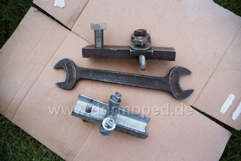

moosmutzel
Geschrieben am: 01.10.2010, 23:45
Beiträge: 4505
Mitgliedsnummer.: 2549
Mitglied seit: 06.08.2009
..aus dem anderen Forum, soll gut funktionieren. Vorr. man nimmt stabiles Zeug, nicht zu dünn und klein dimensionieren. Und man sollte den Kurbelarm an der Kettenstrebe abstürten, damit er nicht verbiegt. Ist zwar kaum vorstellbar, aber bei den Kräften, die da wirken..
Gewinde für die originalen Abzieher müßten eigentlich immer da sein, da ja die Blendschrauben dort drin sind. Allerdings habe ich gerade heute auf dem Flohmarkt gehört, dass, wenn die Kurbeln fest drauf sind, die ja recht kurzen Gewinde gern mal dabei wegbrechen. Also lieber den Eigenbau benutzen oder halt Nicos Methode.

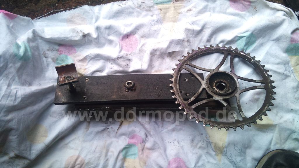

Hier mal ein paar Bilder von meinem Abzieher,nich schön aber auch nur ein Prototyp wink.gif

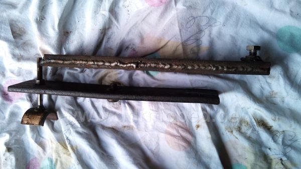

plautschi0815
Geschrieben am: 02.10.2010, 16:28
Beiträge: 190
Mitgliedsnummer.: 3580
Mitglied seit: 30.06.2010
von oben...

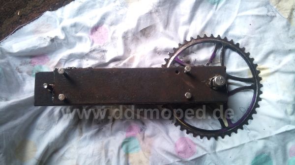

plautschi0815
Geschrieben am: 02.10.2010, 16:29
Beiträge: 190
und unten...
kakerlake
Geschrieben am: 02.10.2010, 18:38
Beiträge: 924
Mitgliedsnummer.: 3508
Mitglied seit: 07.06.2010
Ich Danke euch allen für die Bilder. Werde mir auch so ein Werzeug bauen. thumbsup.gif
