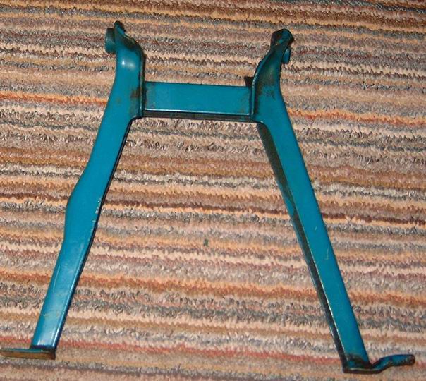

ein bekannter sucht einen ständer fürn kr50, passt der ständer vom sr2 auch??? ich hab da keine ahnung. der kr50 ist baujahr 1959, also die erste ausführung.
Concorde
Geschrieben am: 08.12.2006, 22:37
Beiträge: 2518
Mitgliedsnummer.: 323
Mitglied seit: 14.09.2006
nein der Ständer vom SR 2 passt nicht!
Ich habe an einen 58er KR 50 mal den Ständer der allerersten Schwalbe angebaut. Der noch aus Stahl gefertigt war. Das passte gut.
Orginal hatte der KR 50 aber nen "Rohrständer" wie der SR 2.
Vielleicht passt aber auch der Alu Ständer der Schwalbe? Das weiß ich aber nicht.
