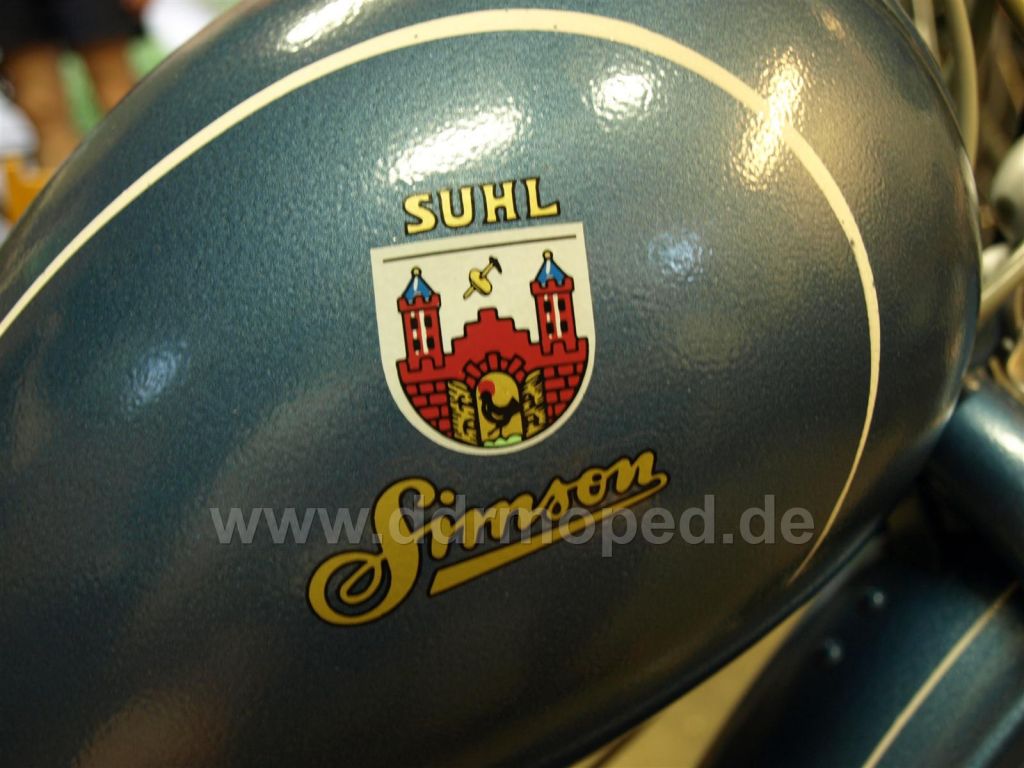

und ein letztes Bild noch vom Tank. Die Bilder sind senkrecht angebracht, ich habe nur die Kamera schief gehalten...
MTL

willkommen auch von mir hier im Forum. Schöne Arbeit haste da hingelegt. Schöne Farbe, nun kommt Rudi aber in Zugzwang laugh.gif
Bei den Wasserschiebeschildern sieht es meiner Meinung nach am besten aus wenn der Schriftzug "Suhl" genau waagerecht zum Tankstutzen angebracht wird wink.gif
Deine Seitenbleche schleifst Du beim Bierchen mit gebrauchtem 120 er ab und spachtelst die Beulchen aus nachdem Du das Gröbste mit dem Hammerstiel sachte rausgedrückt (gedreht) hast auf einer Holzunterlage.
Dann, und das ist sehr wichtig, sprühst Du Alugrundierung drauf und dann (nach Abluftzeit) Spritzfüller den Du mit ganz feinem Schleifpapier einmal kurz schön glatt schleifst.
Wenn Du das nicht machst wirst Du unter dem Silberlack die Schleifspuren sehen und Dich ärgern.
Zu guter Letzt Ralleysilber aus dem Baumarkt drauf in 2 Lagen und Klarlack 2 x dünn und Du wirst glücklich sein thumbsup.gif

Hallo "Schaltkreis", da ich mit dem Aufbringen der Wasserabziehbilder nicht so gute Erfahrungen gemacht habe, wollte ich einmal deine Vorgehensweise erfragen.
Wo hast du die Bilder bezogen? Wie hast du sie versiegelt, damit sie sich nicht beim nächsten Regen ablösen? Welchen Lack hast du dazu verwendet, du wirst ja nicht den ganzen Tank mit Klarlack überzogen haben, oder?
Danke
Thorsten

Hallo Thorsten...also zu den Wasserbildern. Ja das ist so eine Sache. Ich weiß selbst nicht ob ich das unter "lehrreiche Erfahrung" oder unter "Fehlkauf" einordnen soll. Die Bilder, sind von einem Sammler aus der Nähe von Naumburg...wahrscheinlich schon 20-30 Jahre alt. So in etwa haben sie sich auch verarbeitet.
Ich habe sie 15! Minuten in lauwarmes Wasser gepackt, immer wieder leicht bewegt und dann endlich konnte ich sie ablösen. Die so abgelösten Bilder habe ich eher "aufgeklebt" als rübergeschoben.
Versiegelt habe ich sie bisher nicht, da ich wollte das die richtig antrocknen (unter Klarlack sicherlich nicht so gut). Ich bin auch am überlegen ob ich das überhaupt machen werde, weil bei Hammerschlaglack (der ist ja auch nicht mit Klarlack überzogen) würde sich das sonst abheben huh.gif
Und zu den Seitenblechen noch mal rolleyes.gif : Gehe ich recht in der Annahme, dass die Bleche eloxiert sind? Könnte man das nicht originalgetreu wieder eloxieren lassen?
Ansonsten habe ich schon den Lackierer meines Vertrauens gefragt, der meinte er würde die Teile nach Vorbehandlung mit stark verdünntem Silbernitratlack behandeln. Das soll dann genau so aussehen wie eloxiert und nicht silber...
Trotzdem danke für den Tipp Tony. Die Vorbehandlung werde ich wohl so machen smile.gif
