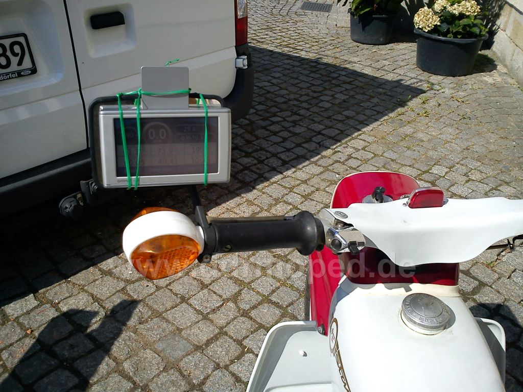

Hab heute alles eingestellt, wie ich es für richtig hielt.
Danach hab ich ein Navi am Spiegel angebrachgt, und bin dann mal auf Tour gegangen.
die Nadel wackelte schon ganz schön hin und her, meist so 5-10 km/h.
Sprich laut Navi fuhr ich 40, aber die Nadel tanzte so zwischen 35-45.
Am schlimmsten ist es zwischen 0 und 30 km/h, dementsprechend ist der Tacho im Vergleich zum Navi ziemlich ungenau, genauer wirds danne rst ab 40.
Wenn es dann an die 60 km/hMarke rankam, dann wurde er etwas ruhiger.
Ist das gewackel der nadel normal, oder stimmt doch etwas an der "Umdrehungsübertragung" nicht.

hier ist auch nochmal ein Handyvideo.
Klick
