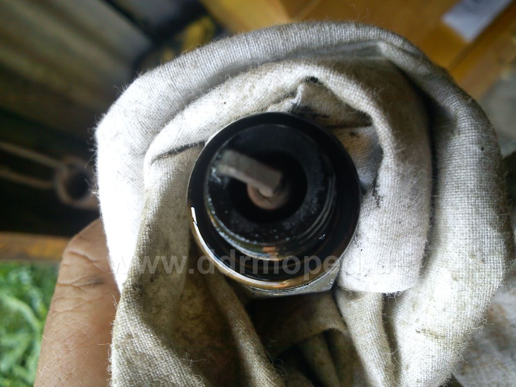

Ich habe ja in einem anderem Beitrag was über meine Tacho geschrieben, aber die Geschwindigkitskontrolle mit dem GPs hat mir leider ein Problem aufgezeigt.
So bin ein Stück gefahren, der 1. gang fährt bis ca 22 km/h,der 2. bis ca 42 km/h der 3. auf der Graden bis 52 km/h.
Leichte Steigungen schaff ich im 3. nur mit ca 45.
So Auspuff ist neu und kann nicht zu sein.
Zündung denke ich ist gut eingestellt, springt immer beim 1. Kicker an.
Motor wurde bei nem Fachmann regeneriert, und ich denke wäre der Zylinder+ Kolben hin, hätte er es mir gesagt.
Gaser ist richtig eingestellt/ bedüst, laut Kerzenbild im Anhang.
Luftberuhigungskasten ist so gut wie dicht.
Mich würde mal Intressieren an was es noch liegen könnte, denn ich denke die 60 sollte das gute Vöglchen schon schaffen.

Nun ja wie hast dein Vogel denn betankt ? Die Kerze sieht nach meiner Meinung zu verölt aus. Würde eine neue Kerze einbauen und 1:50 Gemisch tanken und es dann erneut versuchen.

Beiträge: 12039
Wenn ich mir das Kerzenbild so angucke, drängt sich mir die Frage auf, in welcher Kerbe die Teillastnadel gehängt ist . In der 3. Kerbe von oben sollte sie schon hängen . Ferner frage ich mich, ob denn überhaupt die Nadel an sich die richtige ist . Da gehört beim 16N 1- Gaser nämlich eine 04 rein . Der Schwimmerstand stimmt hoffentlich auch ? _uhm.gif

Die Gemischschraube war 3 Umdrehungen draußen, die TLN hing in der 3. Kerbe.
Hab nen MZA Gaser, und auf der TLN ist keine Nummer, nur dünne waagerechte Strich entlang der Nadel.
ZZP war soweit ok.
Hab jetzt dei Nadel auf die 2. Kerbe gehangen, aber da sprang er schlecht an, und nahm kein Gas an, werd morgen weiter rumprobieren.
Woran sehe ich das ich ein Nadellanger habe?

Umluftschraube 3 Umdrehungen draussen ? Richtwert ist eine Umdrehung draussen .
