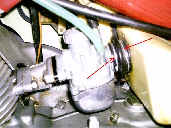

P.S.: Die Gummimuffe vom Vergaser zum Luftfilterkasten habe ich bei mir auf beiden Seiten mit einem doppelt genommenen Karnickeldraht zusätzlich etwas strammer gezogen , die Muffe (Nachbauteil) saß recht locker . Praktisch wie eine Schlauchschelle .
Geschrieben am: 27.07.2010, 19:20
Nicht sonderlich elegant , aber dicht :
Geschrieben am: 27.07.2010, 19:24
Aber mein Star läuft sehr ruhig (ausser bei Vollgas und Höchstgeschwindigkeit) ph34r.gif , und auf die Art habe ich die Gewissheit , dass halt schon vom Vergaser ab alles dicht ist . Die Dichtungen am Luftfilterkasten selber habe ich auch neu gemacht , somit zieht der Vergaser halt die Luft nur auf dem vorbestimmten Wege .

Nee !!! Das meine ich keineswegs ironisch ! Die neuen Ansaugschläuche scheinen heute bei weitem nicht mehr so benzinresistent zu sein, wie die früheren . Mein Habicht hat seit 'nem dreiviertel Jahr einen komplett neu abgedichteten Ansaugdämpfer mit neuem Verbindungsstück . Nun macht er schon Ansauggeräusche . cry.gif

Das wird nur nichts nützen wenn die Muffe in den Falten porös ist . Das Teil würde ich austauschen.
