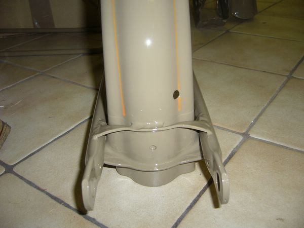

Ich hab hier mal meine hinter Schwinge, die letzte geschweisste mit geteiltem Schutzblech. Wie will man an diesem U-förmigen, kompliziert geschwungenen Zwischensteg (der auch anders als auf Wolfgangs Fotos aussieht) eine Feder annieten hmm.gif (Beim Fotografieren "verläuft" die Linierung noch biggrin.gif )

Norbert, dieses Heckteil war beim SR 1 aber nicht liniert, nur das Schutzblech, welches dort angeschraubt wurde.

Norbert,
genau so sieht mein Teil auch aus.
Auch kein abgebrochenes Teil in Sicht o.ä.
