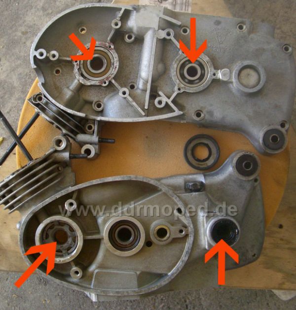

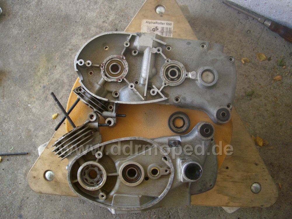

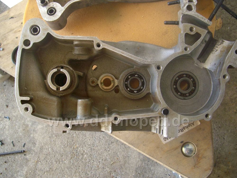

Habe jetzt mal geschafft meinen Motor zu zerlegen und zu begutachten !
Lager sind O.K. ! Dichtungen und Wellendichtringe müssen neu !
Jetzt meine Frage: Welches sind die richtigen für meinen Motor !
Kann mir jemand helfen ???

Schau mal hier.
Schau mal an die Abdeckkappen unter der Lima und unterm Ritzel. Da sind die beiden fehlenden Wellendichtringe.
MFG Sebastian

Kommen nicht hier die Wellendichtringe rein - das wären dann 4 insgesamt !!!

Richtig

du brauchst laut meinem originalen Ersatzteilkatalog folgende Simmerringe für deinen Sö 4-1 K Motor:
1x A 15x42 (DIN6504) für die Kurbelwelle links,
1x A 14x28 Für Kurbelwelle rechts,
1x A 12x28 (TGL 16454) Abtriebswelle,
1x A 17x28 für Ausgang Kickstarterwelle.
und folgende Kugellager:
2x Rillenkugellager 15x42x13 6302
1x Rillenkugellager 15x35x11 6202
1x Rillenkugellager 12x37x12 6301
Glaub das sollte es gewesen sein. Falls irgendwo ein Fehler sein sollte, dann bitte bescheid sagen.
EDIT: Danke an Schmied für die Berichtigung. Habs bei meinem Eintrag auch gleich geändert. thumbsup.gif
Gruß Jörg
Schmied
Geschrieben am: 22.07.2010, 07:38
Beiträge: 5230
Mitgliedsnummer.: 423
Mitglied seit: 04.01.2007
Benötigt werden 4 Simmerringe:
Kurbelwelle rechts: 14x28
Kurbelwelle links: 15x42
Abtriebswelle: 12x28
Kickstarterwelle: 17x28
Die Kugellager hat Jörg schon richtig aufgeführt, wobei es sich bei den Lagern "15x42x13" für die Kurbelwelle unter der Bezeichnung "6302" erhältlich ist.
