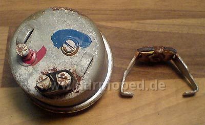

kann zufällig einer etwas genaueres zu den Klemmen auf dem Foto sagen?
Wofür sind die z.B. die blau und rot versiegelte Schraubverbindung?
Ich hatte eben das Problem, dass ich keinen Widerstand messen konnte an den zusammenliegenden Klemmanschlüssen. Dann habe ich die rote Schraube auf gut Glück etwas hereingedreht und auf einmal war Durchgang da. Getrötet hat aber nach wie vor nichts unsure.gif

Foto?

Die Hupe ist hier im Forum schon oft beschrieben worden.
Benutze mal die Suche, z.B. hier.
Eine sehr ausführliche Dokumentation:
auf basteluwes Seite bei "Hupe".
