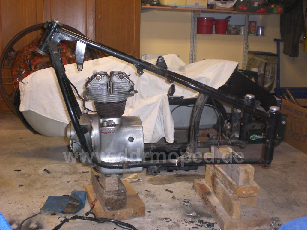

gestern war wieder Schrauberzeit. Ich habe sämtliche Lackteile wie Lampe, Halter und Gabel vorn etc. abgebaut zur Lackaufbereitung. Ich konnte gar nicht so schnell gucken und dann war die alte Damen nackig ohmy.gif ....
Hab mich entschlossen bei der Gelegenheit gleich die Lenkkopflager gegen Schrägrollenlager auszutauschen. Zudem fehlt die Aufnahme für den Kickeranschlaggummi und eine Luftpumpenaufnahme, d.h. ich muß am Rahmen noch mind. 2 x schweißen wenn auch nur ein bischen weep.gif es soll ja wieder ordentlich werden wie Ihr es von mir gewohnt seid dry.gif
Dann gibt es noch weitere Lackschäden am Rahmen sodass ich kurz davor bin auch die Geradewegfederung rauszunehmen und den Rahmen neu beschichten zu lassen hmm.gif Motor fliegt eh nu raus denn........

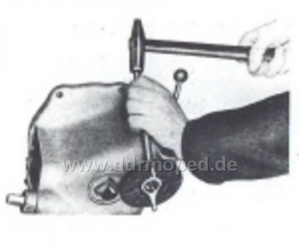

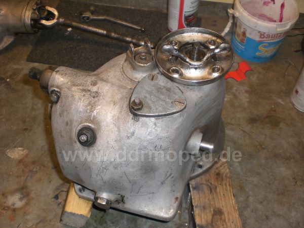

...dat Getriebe liegt schon im OP unsure.gif hmm.gif Es sifft an den Dichtringen und nu wo es raus ist kann ich es ja abdichten.
Eine Frage: bekomme ich den inneren Mitnehmer mit einem Zweiarmabzieher abgezogen? Ist das konisch mit Keil _uhm.gif hmm.gif

QUOTE (mobiler4 @ 19.02.2011, 12:57)
Moin Tony !
Nehm ein langen stumpfen Meißel und geb ihn paar beherzte Schläge und dann kommt er.

mobiler4
Geschrieben am: 20.02.2011, 19:32
Beiträge: 5298
Mitgliedsnummer.: 1733
Mitglied seit: 15.12.2008
Moin Eddy,
Wenn ich da nen Meißel oder Keil zwischen Mitnehmer und Getriebegehäuse treibe verbiege ich dann die Metallscheibe nicht? hmm.gif

Eddy
Geschrieben am: 20.02.2011, 19:55
Beiträge: 75
Mitgliedsnummer.: 4063
Mitglied seit: 18.12.2010
Da passiert nichts, du musst aber vorher den Tachoantrieb rausnehmen und natürlich die Mutter auch rausdrehen.

Danke Eddy ich werd am Freitag mal versuchen aber gestern kam der nächste Schock ohmy.gif cry.gif weep.gif
Ich dachte ich muß das Getriebe nur abdichten und reinigen aber der Traum ist geplatzt das muß nun also auch zerlegt werden. Das Kardangetriebe scheint nun das einzige Teil zu sein was nur gereinigt und verbaut wird hmm.gif weep.gif
