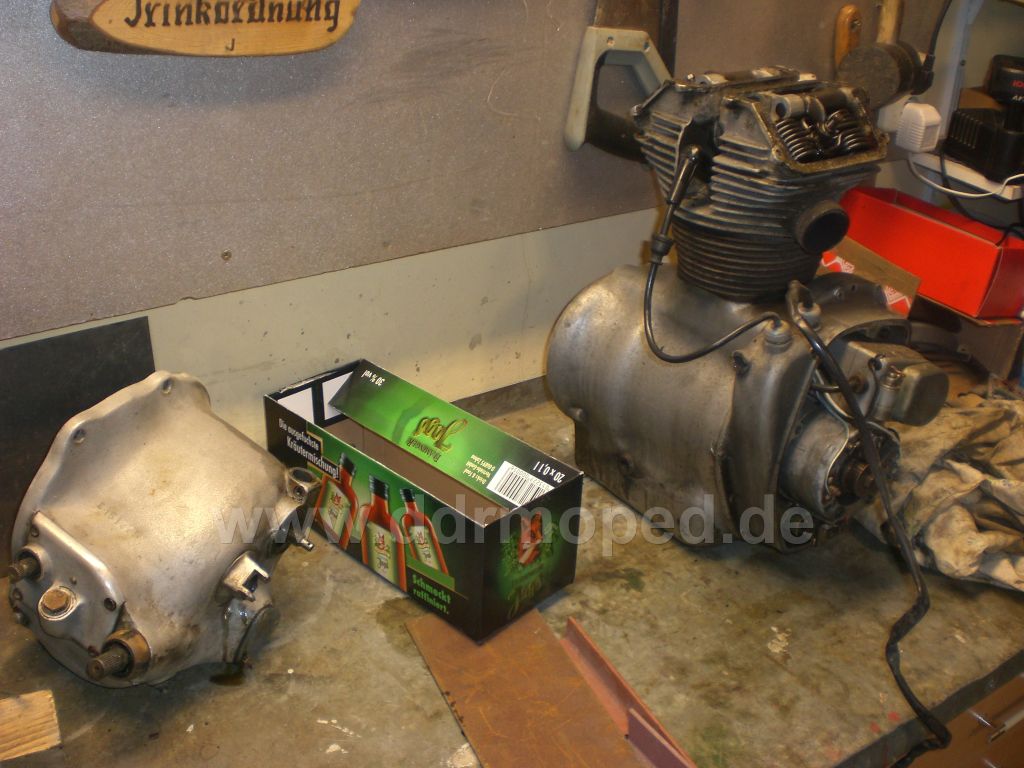

Heute Abend werden erst einmal die Radlager verbaut damit die Räder zentriert werden können.

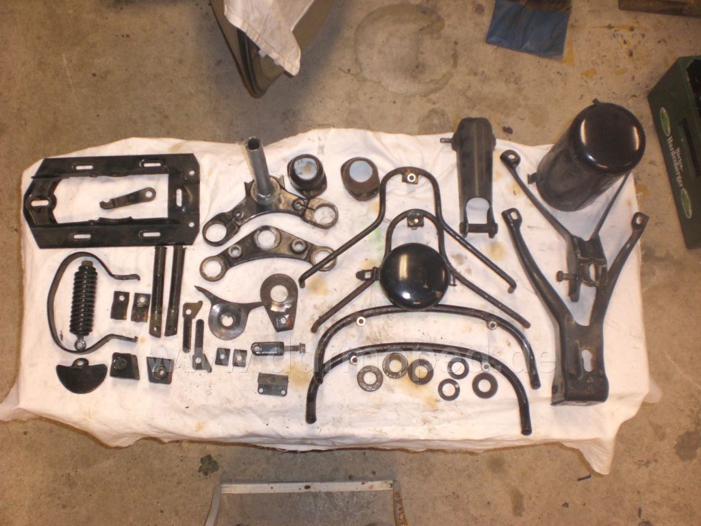

Montag gehen die Teile zum linieren und die Kleinteile zum Pulver beschichten dann sind alle Gewerke beschäftigt laugh.gif
Dann bringe ich den Motor wech und schau mir in Ruhe das Getriebe an, denke ich hmm.gif
schönen Gruß Tony

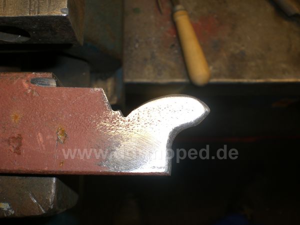

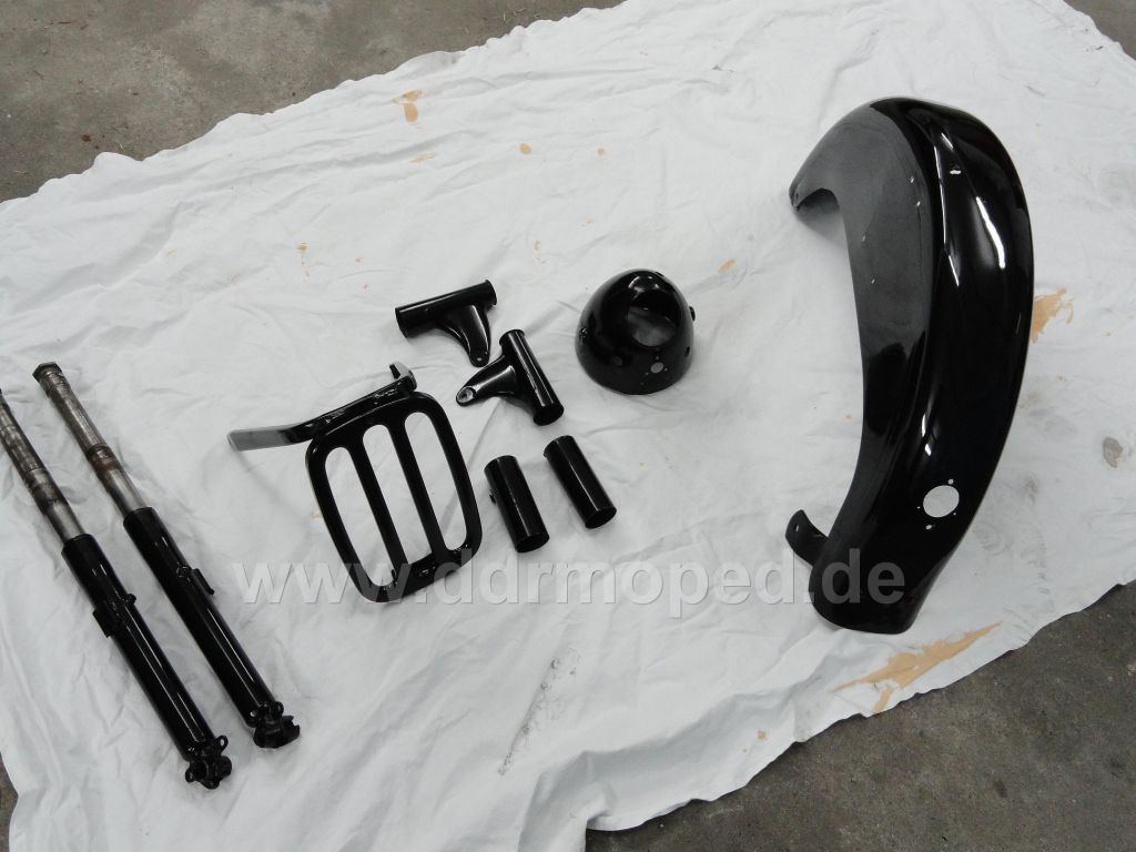

lg
Bastel
Basti wann soll ich nochmal das Boot bringen _uhm.gif thumbsup.gif ich dreh durch das schaut super aus rolleyes.gif meine Kauleiste ist übrigens auch total Klasse gut geworden biggrin.gif
Montag bringe ich diesen Korb mit Kleinkram noch zum Pulvern bei dem Preis mache ich mich nicht selbst bei mit schleifen usw. die werden gestrahlt und gepulvert rolleyes.gif .......

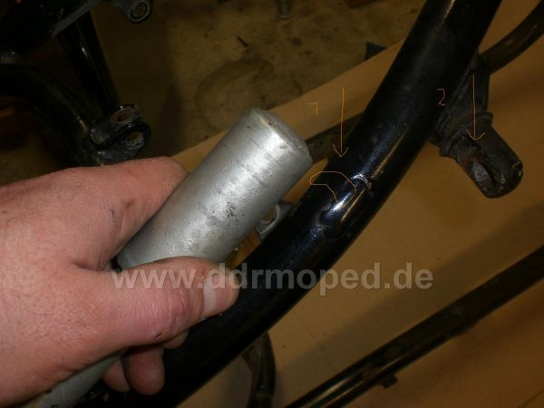

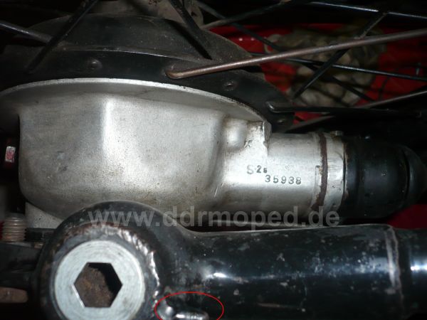

...Das Problem mit der fehlenden Lupu Halterung hab ich ja bereits erwähnt.
Könntet Ihr mir mal bitte ein Detailfoto von 1. (auf dem Foto) schicken bitte damit ich das nachbauen und anschweißen kann soll ja möglichst org. aussehen.....
Und noch eine 2. Frage geht das Ding 2. (auf dem Foto) irgendwie ab hmm.gif ......
schönen Gruß von der Küste
Tony

...hab zwar gestern etwas begonnen aber ich bin mir nicht so sicher, dass es wie das Original aussieht denn ich habe noch keins gesehen also ich bin auf ein Foto von Euch angewiesen smile.gif

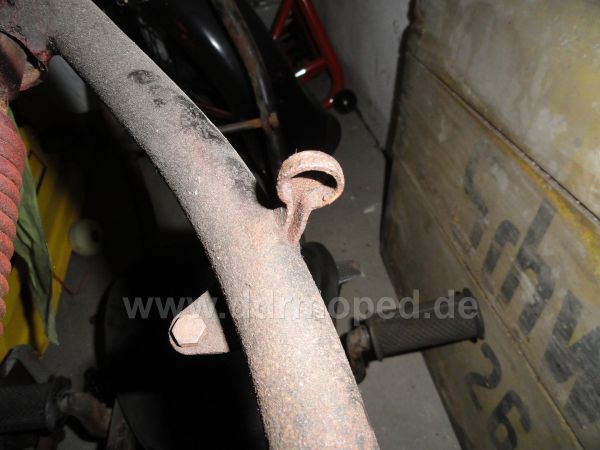

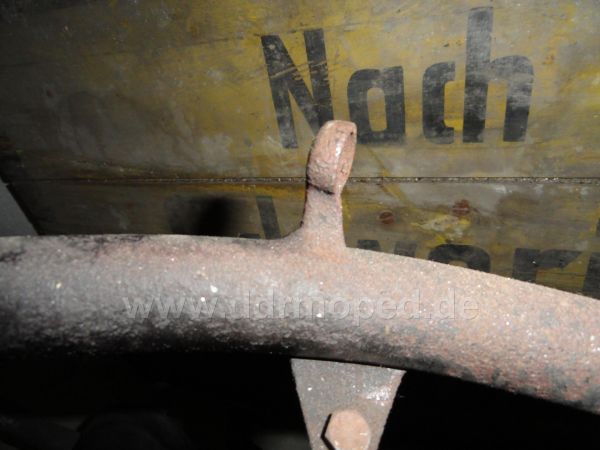

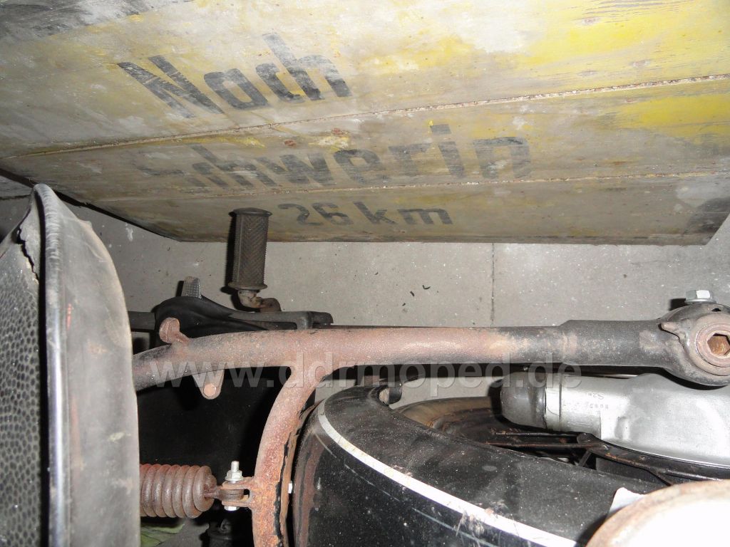

Und noch eins.

Und das letzte. Den Bolzen für den Beiwagen kannst du rausdrehen, ist nur reingeschraubt hmm.gif
MV-emme
Geschrieben am: 26.02.2011, 20:12
Beiträge: 563
Mitgliedsnummer.: 1977
Mitglied seit: 08.03.2009
Hallo Tony, bei meiner AWO ist dort kein Haken sondern eine runde Halterung.Bei der Hirafe ist so ein kleiner Dorn wo die Luftpumpe dranhängt. Ich hab zwar Bilder , aber ich weiß nicht, ob es so genau zu erkennen ist. Ich komme jetzt nicht an meine AWO ran, die ist nämlich beim Doktor. cry.gif
Gruß Toralf
MV-emme
Geschrieben am: 26.02.2011, 20:14
Beiträge: 563
Gruß Toralf

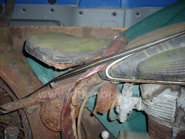

MV-emme
Geschrieben am: 26.02.2011, 20:21
Beiträge: 563
Von der oberen Halterung hätte ich jetzt nur dieses .Ist aber auch nicht so gut zu erkennen. Mein Kumpel hat auch noch ne AWO, vielleicht klappt es morgen und ich mach mal paar Detailfotos. Gruß Toralf
Gruß Toralf
Aaaaber sagt mal wie soll denn die Lupu an diese Halterung passen hmm.gif oder muß ich die umdrehen? Die Halterung muß doch spitz sein damit sie in den Lupugriff reindrücken kann, oder _uhm.gif
(Motor und Getriebe sind nun auch beide raus)
