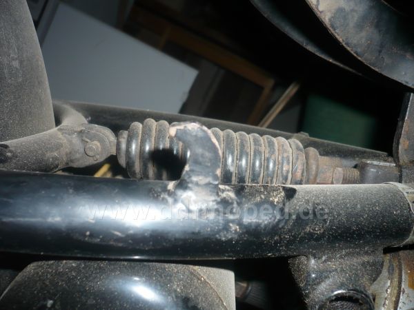

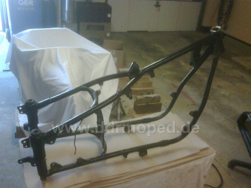

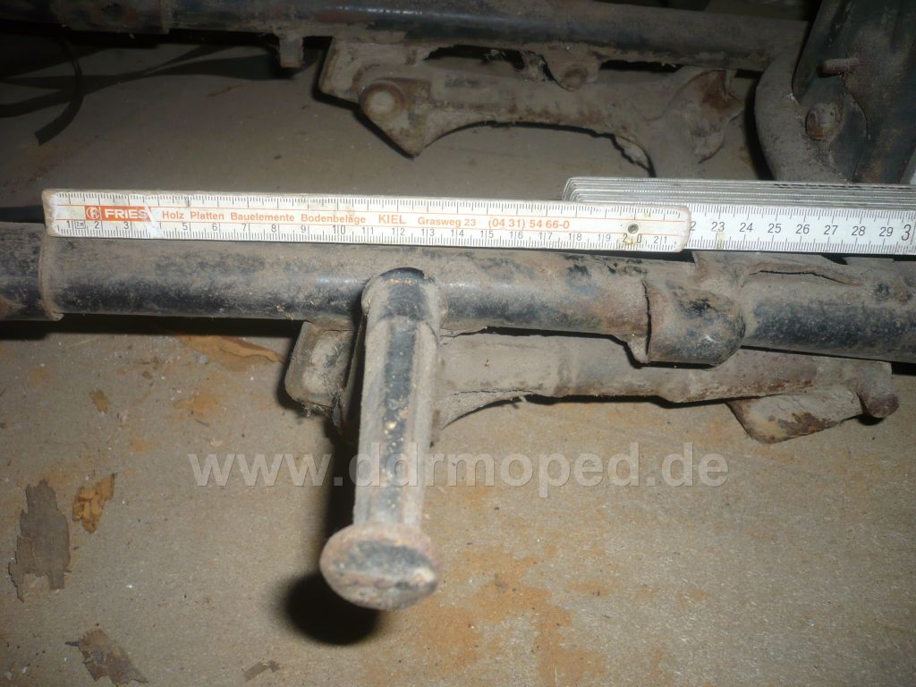

Den Rahmen muß ich erst einmal fertig machen. Thoralf kannste mir die Tage noch ein Bild machen vom Kickeranschlag die Metallhülse am Rahmen wo das Gummi reinkommt muß ich auch noch nachbauen und brauche eine Inspiration _console.gif .....

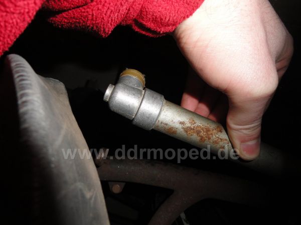

Hier nochmal mit eingebauter Luftpumpe.
Ich hatte letztens bei Heikos Awo geguckt und da war die Lupu anders herum deshalb dachte ich da ist auch so ein Zapfen hmm.gif
Vielen Dank Basti.

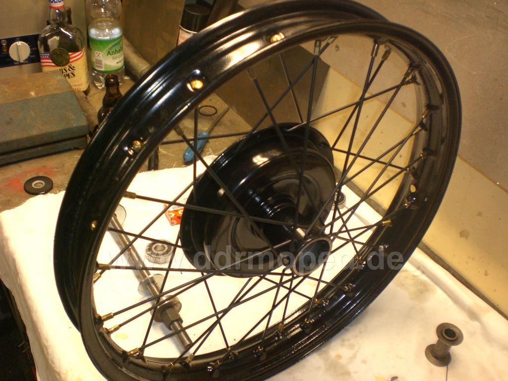

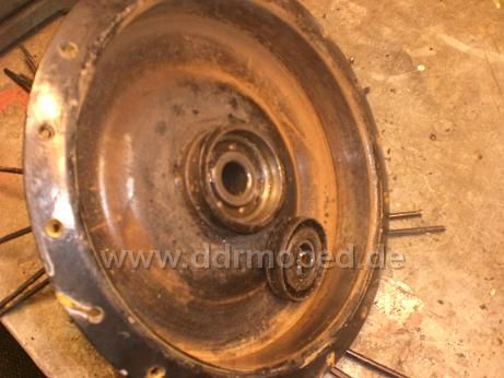

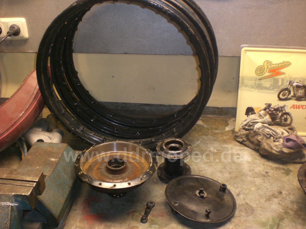

Habe übrigens in meine Räder in einer Sonderschicht die Lager eingebaut. Fotos kommen gleich. Vorher bin ich aber noch ein parr Fotos schuldig von den gepulverten Teilen biggrin.gif Eine Radnabe vorher.......

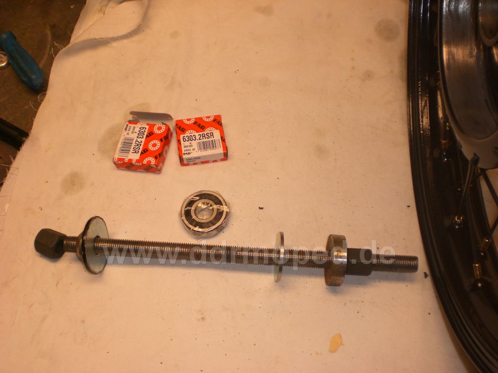

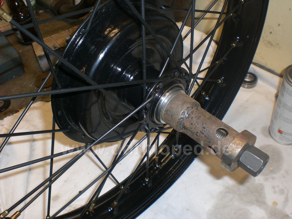

Die Lager hatte ich 2 Stunden in die Tiefkühltruhe gelegt damit sie sich schön klein machen wink.gif

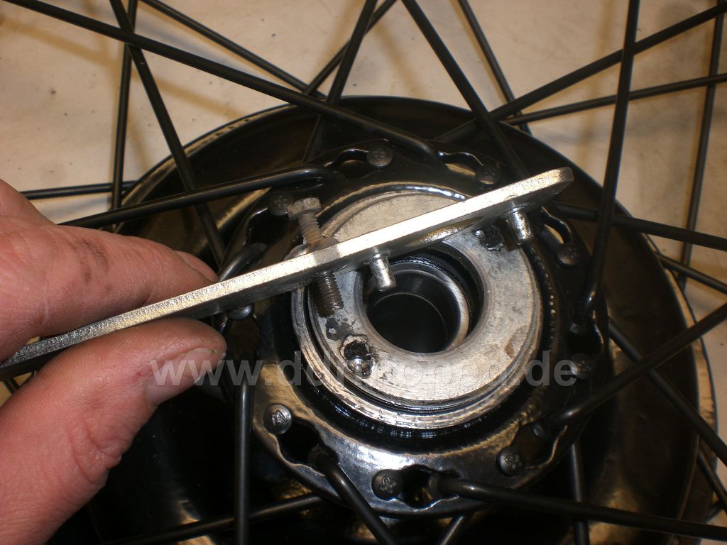

...unter Zuhilfenahme einiger Hilfsmittel wie z.B. eines Steckschlüssels dry.gif

So, hier noch die gewünschten Bilder vom Kickstarteranschlag.
Gruß Toralf

Und noch eins :
Gruß Toralf

Ich hoffe, Du kannst was mit anfangen.Übrigens, die Räder sehen Klasse aus.Und entschuldige bitte, dass ich Deine Dokumentation unterbrochen habe. _console.gif
Gruß Toralf

Danke für`s Lob dry.gif du hast nichts unterbrochen Thoralf dieser Thread soll doch zu meiner Unterstützung von Euch dienen thumbsup.gif
Vielen Dank auch für die Fotos denn kann es ja weitergehen (mit beiden Halterungen.) Ich denke ich baue meine angefangene weiter wink.gif und die Halterung für den Kickeranschlag kriege ich nach Deiner Vorlage auch noch hin ich werde da ein Stückchen Rohr umfunktionieren die wird zwar wohl hinten offen sein aber ich denk mal das ist ok so denn das Gummi was denn hinten rausguckt vollendet ja die angedachte Form schlußendlich hmm.gif
...so die Lager sind drin. Um die Ringmutter wieder schön festziehen zu können habe ich kurzerhand einen Flexschlüssel umfunktioniert cool.gif ist besser als die offensichtlich vom Vorbesitzer angewandte russische Methode laugh.gif

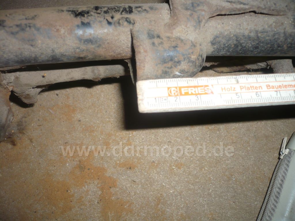

Ist das bei dir noch orginal dran Tony? Brauche davon mal die Abmessungen, muss mir mal eine Schablone machen bei Gelegenheit.

...ich sag mal ja das sieht org. aus hmm.gif kein Thema machen wir smile.gif

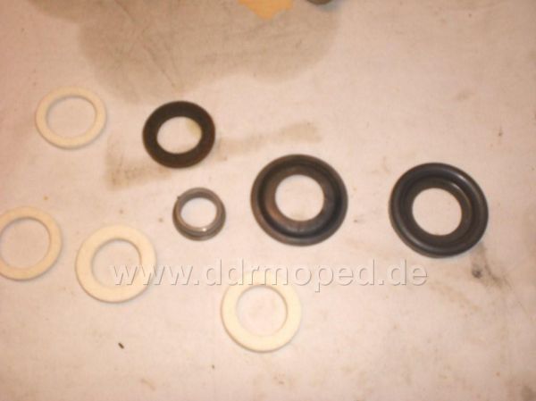

@ Heiko, moin und noch einmal vielen Dank für die Filzringe _console.gif die Blechprofilscheiben habe ich wie bei meinem Essi mit Nüssen glatt bekommen..... dry.gif
