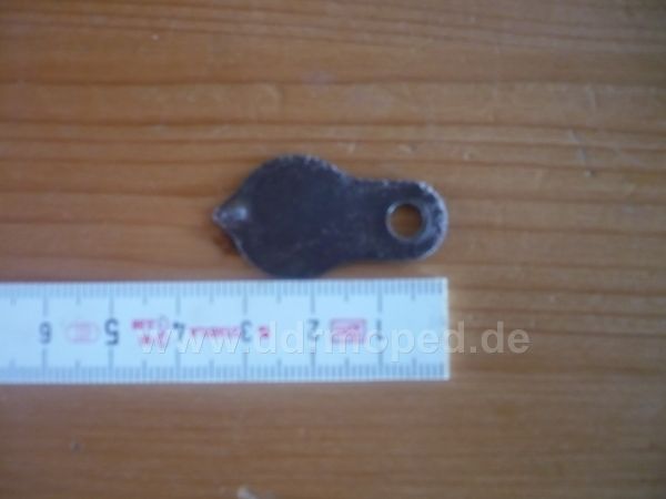

hmm.gif hmm.gif ich denke ich werde mal einen 2. Versuch machen da fehlt doch noch etwas hmm.gif ermm.gif
schönen Gruß von der Küste
Tony
heiwen
Heiko

Kleine Hilfestellung :
Gruß Toralf

Und noch eins. Die Vertiefung kannst du sicherlich mit einem Körner reinschlagen. Schönes Restwochenende noch. thumbsup.gif Gruß Toralf
Gruß Toralf

Toralf, KLASSE!
...dann setze ich nich auch nochmal an die Laubsäge und mache es neu.
Heiko

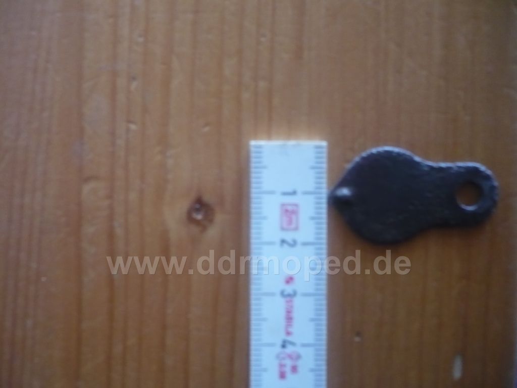

Diese Version hab ich an meiner RT. Gruß Toralf
Gruß Toralf

Ich denke mal, es kommt auf die Lage des Unterteils an. Dickes Teil nach unten :kein Nippelchen, dickes Teil oben :mit Nippelchen.
Gruß Toralf

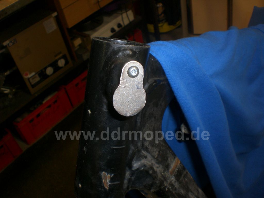

Moin Jungs,
na denn auf ein Neues unsure.gif nun hab ich ja ne originale Vorlage biggrin.gif siehste Heiko doch gerade hattest Recht blink.gif
Toralf vielen Dank für das Foto _console.gif wenn die Klappe auf dem Foto 1:1 wäre bräuchte ich das nur auszuschneiden und das Papier dann als Schablone nehmen hmm.gif aber das wäre ja zu einfach cry.gif
lieben Gruß Tony

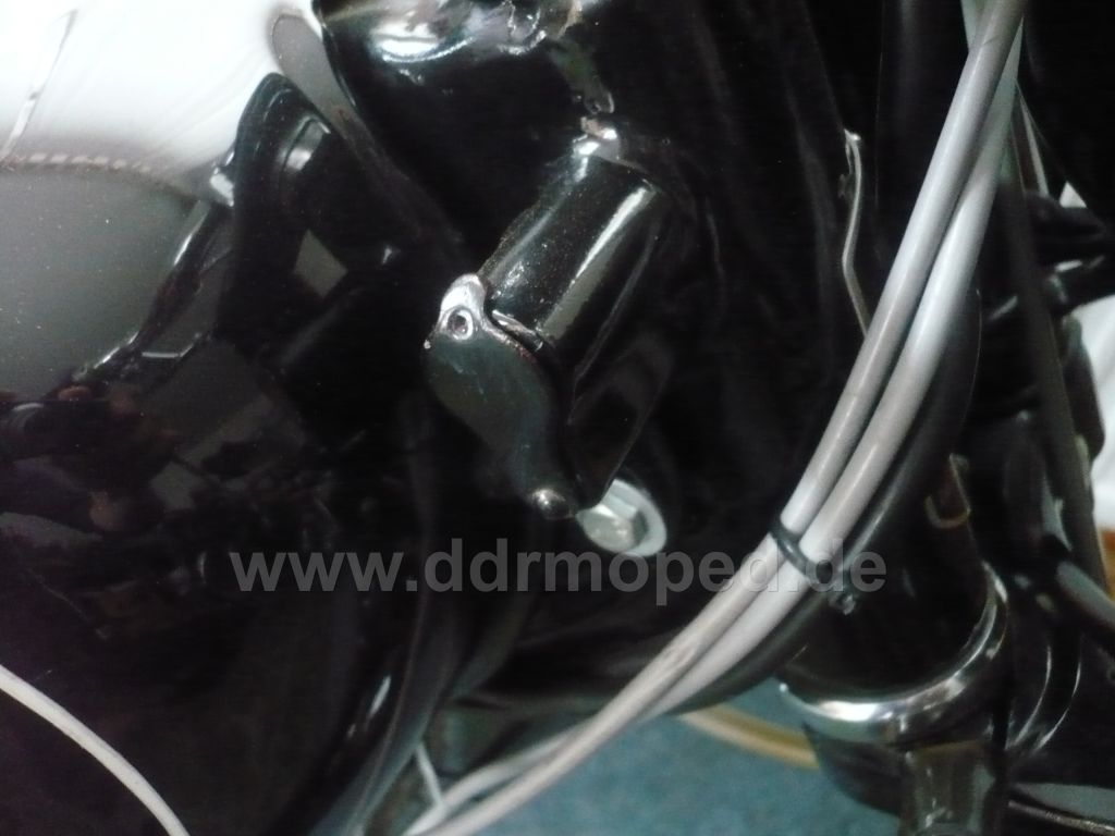

So Freunde gestern Abend war ich noch einmal bei, der Erste Entwurf hat sich ja Dank Toralf als Ausschuß erwiesen ohmy.gif
Tony

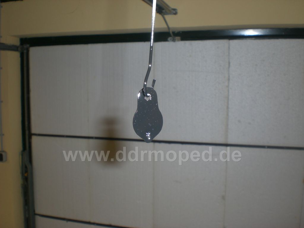

mobiler4
Geschrieben am: 19.03.2011, 12:32
Beiträge: 5298
Mitgliedsnummer.: 1733
Mitglied seit: 15.12.2008
...dann noch 2 x mit einem Körner die Raste eingeschlagen, schwarze Farbe drauf und ich war zufrieden biggrin.gif

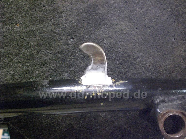

Geschrieben am: 19.03.2011, 12:47
Beiträge: 5298
Die Lupuhalterung ist nun auch angeschweißt. Der 2. Versuch Dank Toralfs Foto scheint gelungen hmm.gif

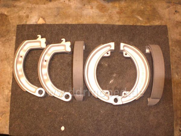

Die neu belegten Bremsbacken sind auch sngekommen.
@ Wuschel vielen Dank für den Tipp der Hanstein ist schnell, gut und günstig thumbsup.gif die R12 Bremsbacken hat er auch gut hinbekommen rolleyes.gif
Tony

@ Tony, gib mal per PN die Daten der Bremsbacken durch, bitte.
Also die Talerchen usw.
Könnte sein, dass ich sie nächstes Jahr zum TÜV erneuern muß.

das können wir öffentlich machen denke ich denn Preis und Leistung sind empfehlenswert:
Andreas Hanstein Lindenstr. 6 01640 Coswig b. Dresden Tel. 0352362661
