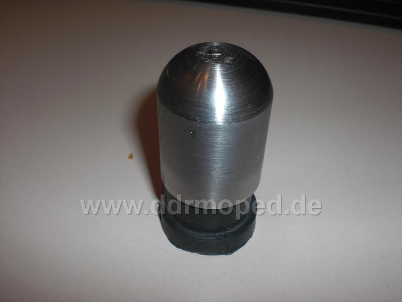

Das Boot kommt im Winter dran wenn die Awo fertig ist. Heute Abend baue ich erst einmal die Hülse für den Kickeranschlag tongue.gif

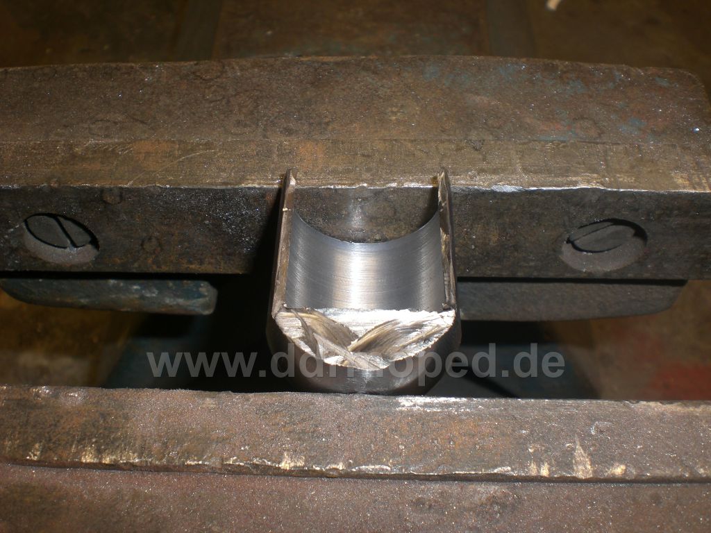

..gestern Abend ging es weiter ich habe einen Freund besucht der ganze 2 Stunden an diesem Roling gearbeitet hat.... alles aus einem Stück Vollmaterial cool.gif ......

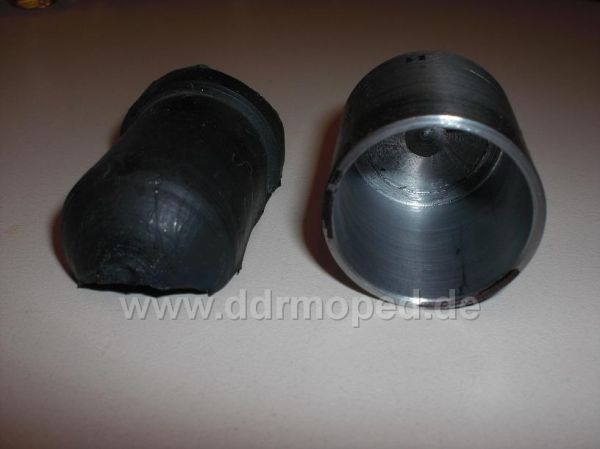

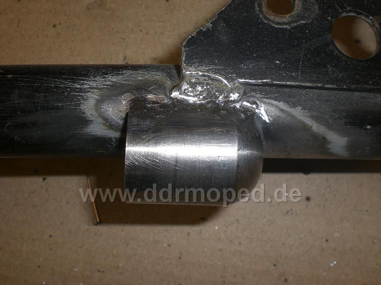

Nun muß ich die Hülse noch aufsägen und diese mit einer Rundfeilean den Rahmenunterzug anpassen und anschweißen, dann kann das Anschlaggummi für den Kickstarter rein und der Rahmen ist wieder so wie er mal war rolleyes.gif

Tony, schön wenn man einen Zerspanungsfacharbeiter im Bekanntenkreis hat.
Wie ich sehe, führst Du Deine Perfektion weiter fort. Dafür erhälst Du thumbsup.gif thumbsup.gif thumbsup.gif
Mach weiter....
Heiko

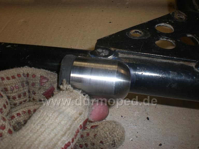

Moin Heiko, ich bin selbst Einer zumindest habe ich das mal in der Ausbildung gelernt dry.gif aber mir fehlt noch die Drehbank die Betonung liegt auf "noch" bin nämlich dabei mir Eine anzuschaffen cool.gif
Gestern Abend war wieder Teamwork mit Rudi angesagt aber zunächst habe ich erst einmal die Hülse fertig gemacht. Erst wurde die mit der Halbrundfeile schwer bearbeitet und dann angeschweißt. An der Naht kann man unschwer erkennen, dass sich der Awo Rahmen sch..... schweißen läßt aber es hält und den Rest hat mein Dremel erledigt biggrin.gif
schönen Gruß von der Küste
Tony
mobiler4
Geschrieben am: 26.03.2011, 19:19
Beiträge: 5298
Mitgliedsnummer.: 1733
Mitglied seit: 15.12.2008
Tony
mobiler4
Geschrieben am: 26.03.2011, 19:25
Beiträge: 5298
... so dran ist sie
Tony
Bastel
Geschrieben am: 26.03.2011, 21:46
Beiträge: 406
Mitgliedsnummer.: 508
Mitglied seit: 03.03.2007
Hattest du das Getriebe mal drin zum probieren, ob das hinhaut mit dem Anschlag?
mobiler4
Geschrieben am: 27.03.2011, 08:55
Beiträge: 5298
Moin Basti,
Schönen Gruss und bis morgen
Tony

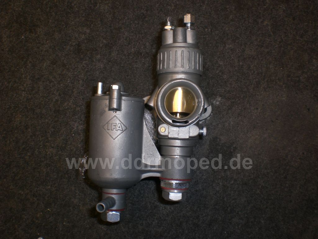

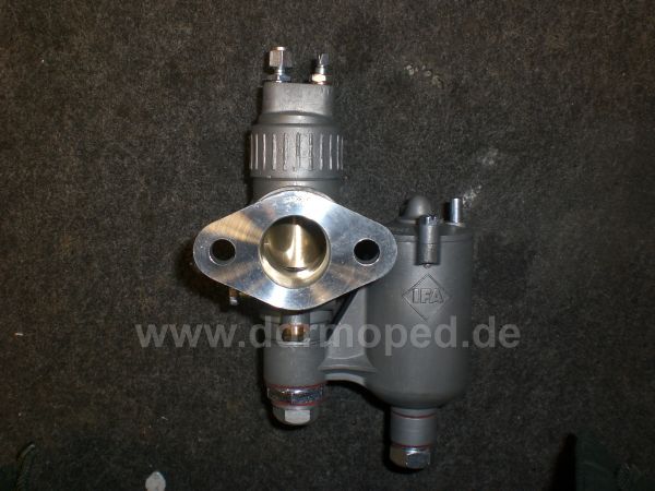

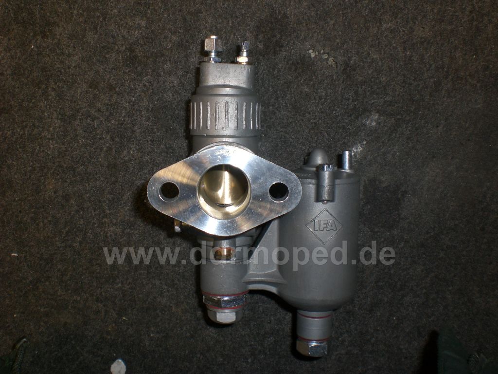

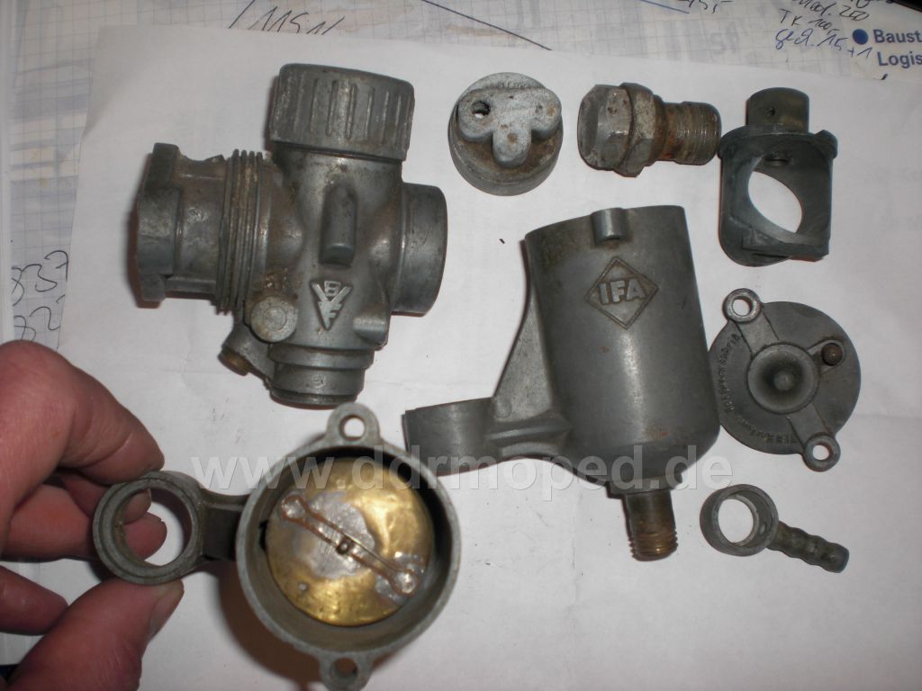

...und Heiko schau mal was ich da noch am Freitag Abend in meinen Händen halten durfte biggrin.gif biggrin.gif biggrin.gif meinen gemachten Vergaser von Dieter für einen Topp Preis muß ich sagen... rolleyes.gif
Tony
mobiler4
Geschrieben am: 27.03.2011, 17:42
Beiträge: 5298
Die Dichtfläche wurde geplant. Auch wurde ein Übermaßschieber verbaut sowie ein neuer Düsen- und Dichtsatz sowie diverse Teile erneuert worden biggrin.gif biggrin.gif B

MV-emme
Geschrieben am: 27.03.2011, 17:46
Beiträge: 563
Mitgliedsnummer.: 1977
Mitglied seit: 08.03.2009
Hallo Tony, kannst Du mir mal die Adresse und den Preis per PM schicken? Hast Du den Preis vorher mit ihm ausgehandelt oder sind das Festpreise. Muss meinen Flachschieber auch noch regenerieren lassen. Danke ! Gruß Toralf
Gruß Toralf
mobiler4
Geschrieben am: 27.03.2011, 18:17
Beiträge: 5298
Moin Toralf,
ich hab ihn vorher gegoogelt und per Mail angeschrieben. Dann habe ich ihm den Kram geschickt und er kam mit Rechnung zurück. Der Preis richtet sich nach Aufwand der läßt sich vorher nicht bestimmen aber per PN sage ich Dir noch etwas mehr dazu wink.gif
Deinen Flachschiebervergaser baut er auf Rundschieber um weil er die Übermaßschieber nur rund anfertigt soweit ich weiß hmm.gif
schönen Gruß Tony
Tony
