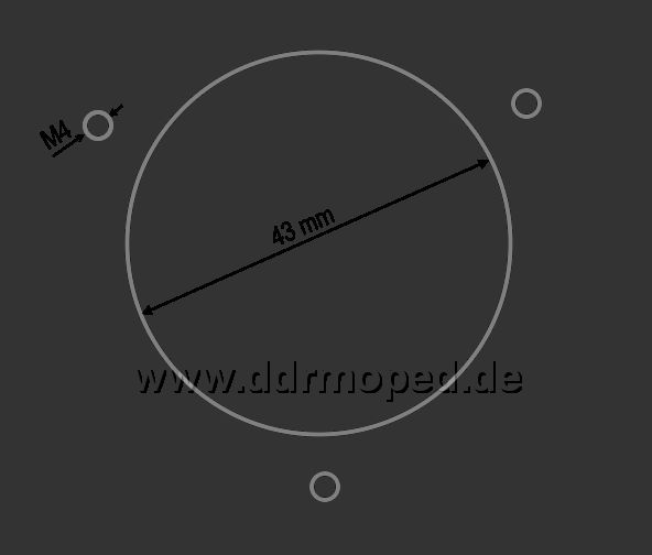

Tony, warum so umständlich?
Da ich noch einen Ersatzkotflügel liegen habe, kann ich mal eine Schablone von dem Loch mit den drei Löchilein machen.

reicht das?
habs nicht ausprobiert, sollte aber 1:1 Darstellung sein.

...super vielen Dank Heiko aber ich bekomme das 1:1 nicht ausgedruckt hmm.gif weep.gif

Moin Tony,
Du hast Post im Computer.

...so nu hat geklappt _clap_1.gif ich danke Dir mein Freund.
