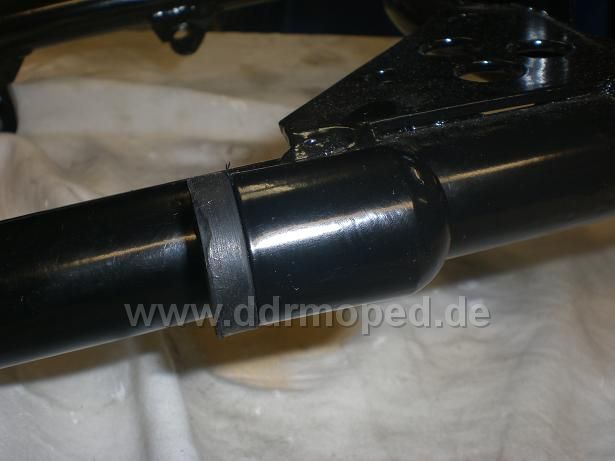

ich war ja noch ein abschliessendes Foto schuldig vom Kickeranschlag habe das Gummi nun "eingebaut" biggrin.gif
schönen Gruß von der Küste
Tony

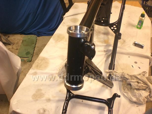

.....am Freitag Abend habe ich nun mit dem teilweisen Zusammenbau begonnen.
Der Rahmen ist ja nun zusammen mit diversen Kleinteilen Pulverbeschichtet worden sieht sehr gut aus wie ich finde. Die Zinkteile und angefertigten Schrauben sind auch zurück. biggrin.gif
Habe die Lagerschalen im Steuerkopf und die selbst gebastelte Lenkerschloßabdeckung angebaut cool.gif ........
Tony

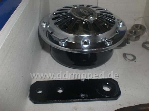

Tony

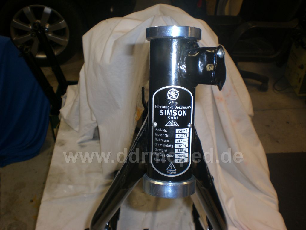

ich konnte es gar nicht bis Freitag abwarten. Ich habe heute die Motor- und Rahmennummer geschwärzt, das Typenschild geformt und sodann gleich angebaut biggrin.gif rolleyes.gif cool.gif
Das war für mich ein bewegender Moment wo der Rahmen seine Identität zurückerhalten hat smile.gif
Tony

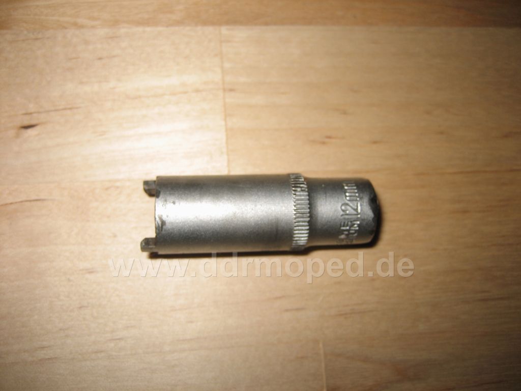

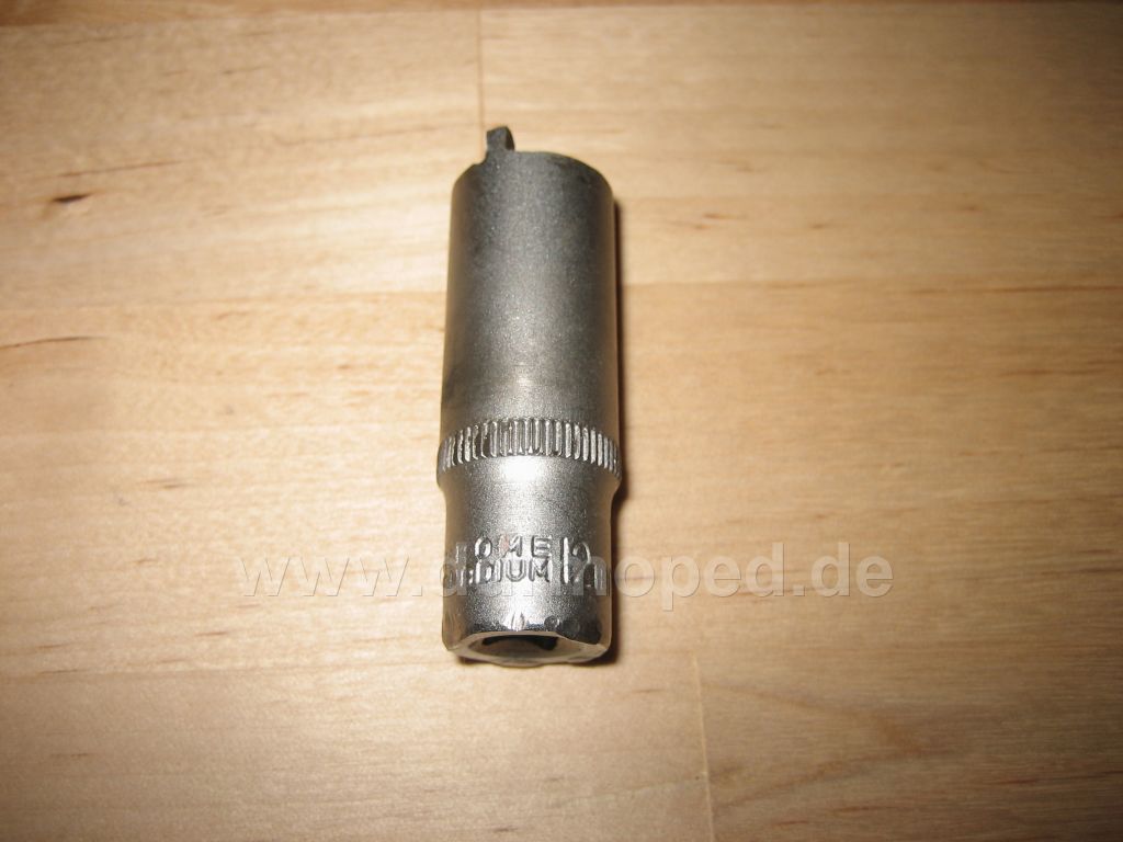

Nach unserem gestrigen Telefonat steht fest die Telegabel muß zerlegt und aufgearbeitet werden. Den Spezialschlüssel um die Nutmutter im Gabelfuß lösen zu können werde ich heute mal versuchen nachzubasteln sad.gif hoffentlich finde ich irgendwo ein passendes Schrottstück alten Kolbenbolzen etc. hmm.gif
Weiß jemand ob die Querschlitzschraube in der Nutmutter die Sicherung derer ist und zuerst rausmuß oder kommt die zusammen mit der Nutmutter raus _uhm.gif

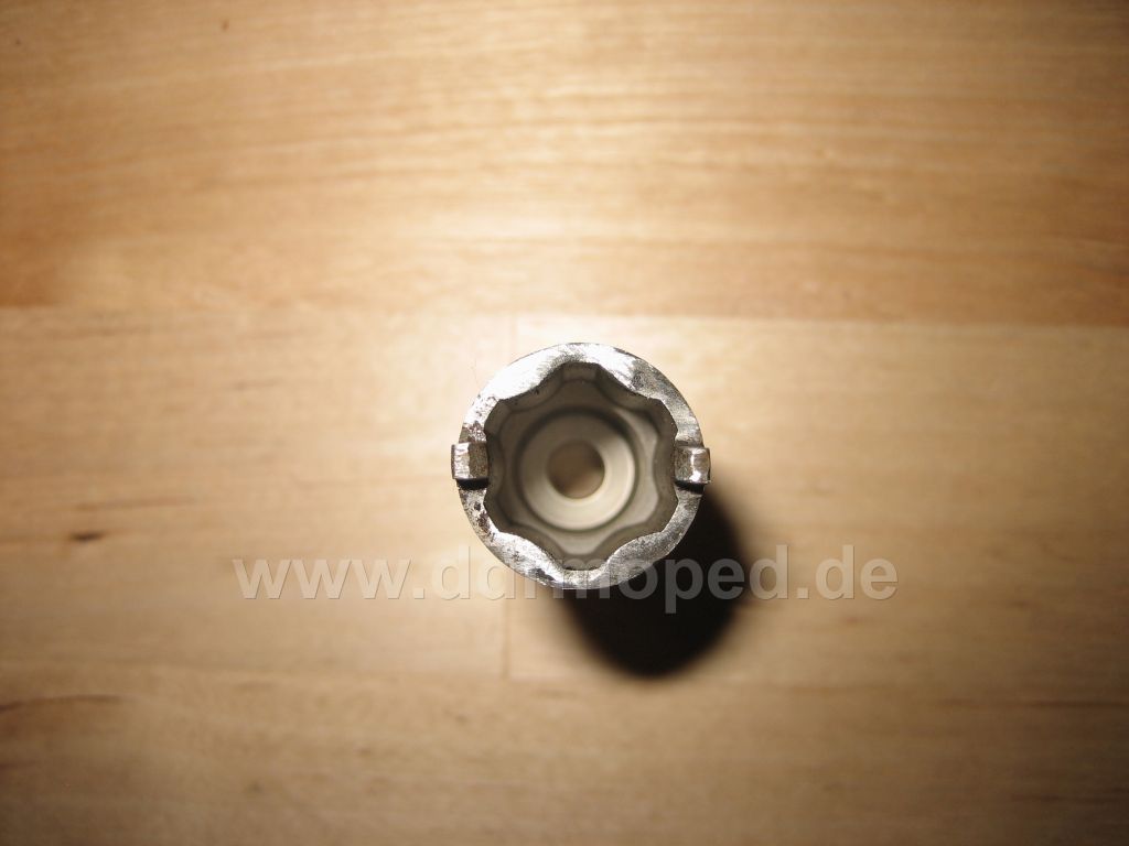

Hi Tony,
die Telegabel neu zu machen ich eine sau-Arbeit, aber besser ist, man machts.
Ich lad dir mal ein paar Fotos eines Werkzeugs hoch, daß ich dazu angefertigt hatte - die Basis ist eine 12er Nuss Chrom Vanadium - was praktisch ist, denn diese Nuss kann man immer noch als solche verwenden, und ausserdem auf die üblichen Werkzeuge aufsetzen wink.gif . Die beiden kleinen Zapfen haben eine Tiefe von 3mm und sind 2,5mm breit.
Die Querschlitzschraube in der Mitte wird erst interessant, wenn sich die äussere Schraube in Bewegung gesetzt hat. Dreht sich die innere Querschlitzschraube mit, dann dreht sich auch das obere Innenleben der Telegabel mit, davon ist diese Schraube das obere Ende. Im Prinzip muß man eigentlich die innere Querschlitzschraube mit einem Schraubenzieher festhalten. Das wird aber umständlich, und war bei mir nicht notwendig, weder beim Auseinander- als beim Zusammenbau.
