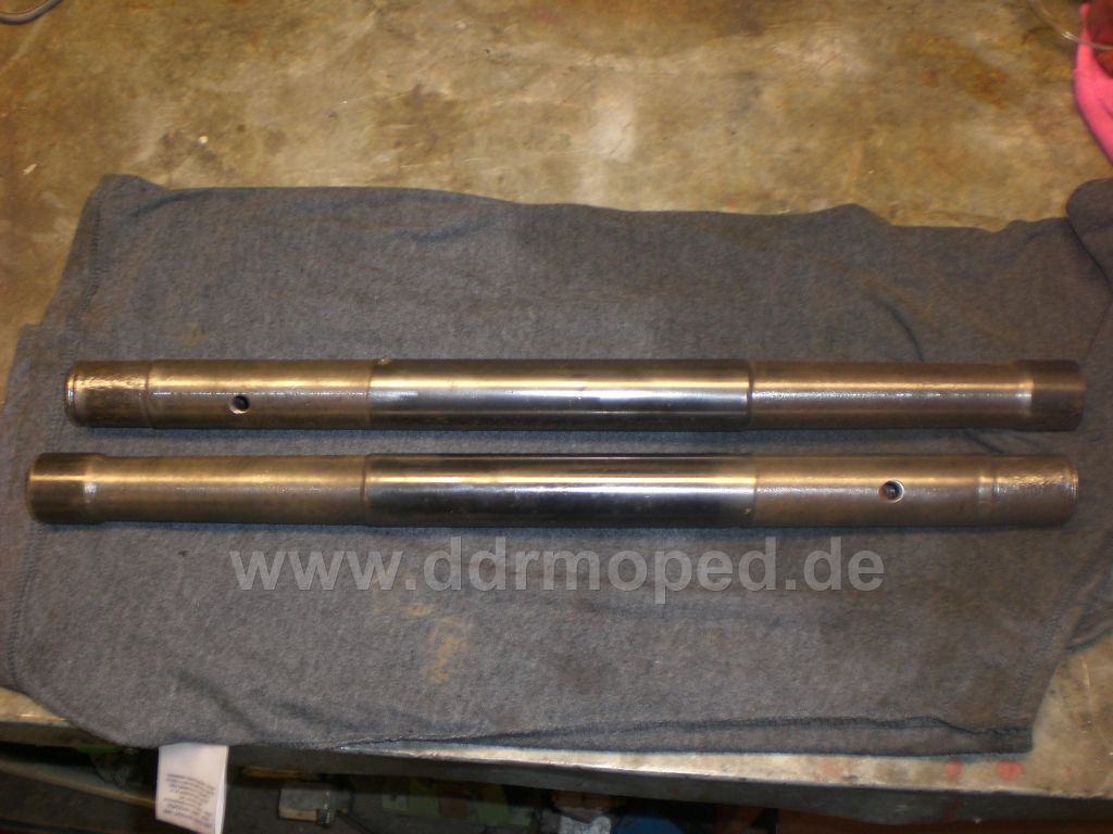

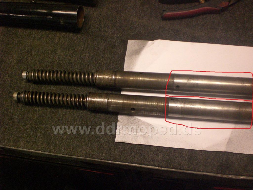

...so ich habe mal ein Foto gemacht. Es ist mit bloßem Auge nicht erkennbar aber wenn mann einen Metallmaßstab hochkant auf das Tragroht legt und ins Licht hält erkennt man den Lichtspalt da fehlen gut 2 - 3 zehntel. Außerdem sind die Rohre stark angerostet bzw. haben Rostnarben sad.gif
Ich habe heute eine Werkstatt in meiner Umgebung aufgetan die mir die Tragrohre rundschleifen wird. Dann werde ich die zu Blümich schicken und aufkupfern und verchromen lassen. Es reicht ja wenn der Federweg poliert wird der Rest kann ja Industriechrom bleiben. Dann werde ich keine Gummi- sondern Filzringe verbauen und die Telegabel oben immer abschmieren. Dazu werde ich die org. Öleinfüllschrauben gegen Schmiernippel ersetzen dann hält auch die Telegabel länger da kommt nämlich nie und nimmer Gabelöl an in der oberen Buchse das konnte ja nicht gutgehen auf lange Sicht hmm.gif
Hartverchromen wäre natürlich besser aber das soll lt. Meisteraussage 200,- € je Rohr kosten das lassen wir mal lieber ich denke mal, unser Designchrom reicht von der Härte her völlig aus oder was meint Ihr hmm.gif

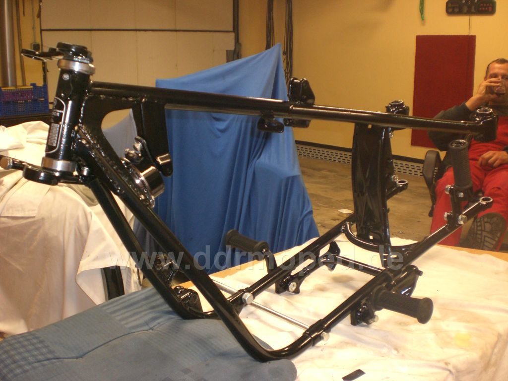

Ich habe gestern weiter den Rahmen komplettiert.

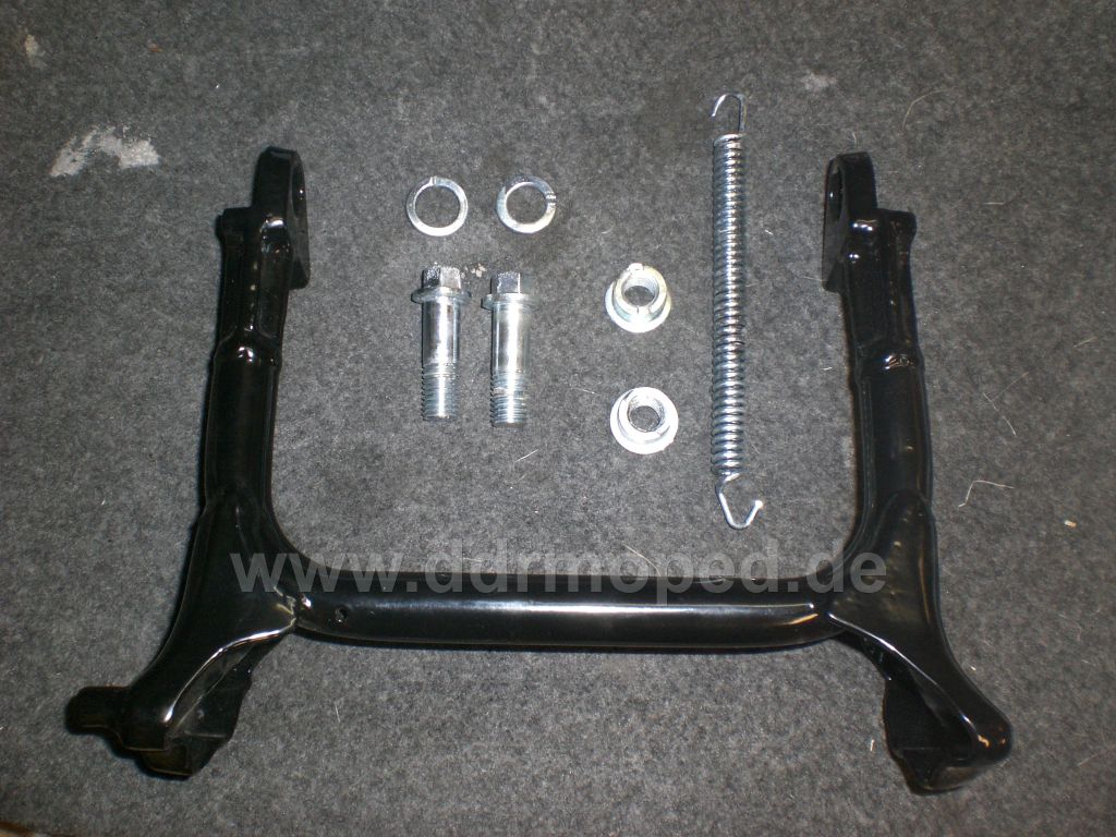

schönen Gruß von der Küste
Tony
mobiler4
Geschrieben am: 23.07.2011, 13:02
Beiträge: 5298
Mitgliedsnummer.: 1733
Mitglied seit: 15.12.2008

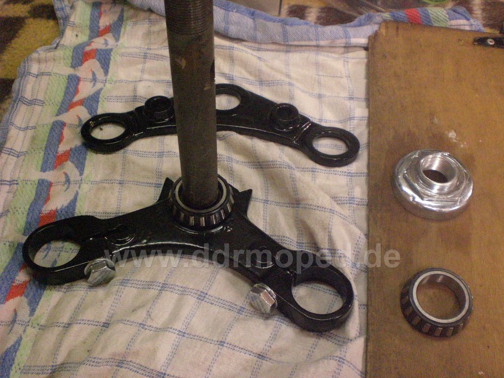

Ein Satz Schrägrollenlager wurde ebenfalls eingebaut und natürlich die untere Gabelbrille dazu. cool.gif
Die Obere ist nur aufgeschraubt damit die Tragrohre ( wenn ich denn welche bekomme hmm.gif ) genau eingepaßt werden können. Danach kommt die zur Montage der Lampenhalter ja wieder runter wink.gif
Tony

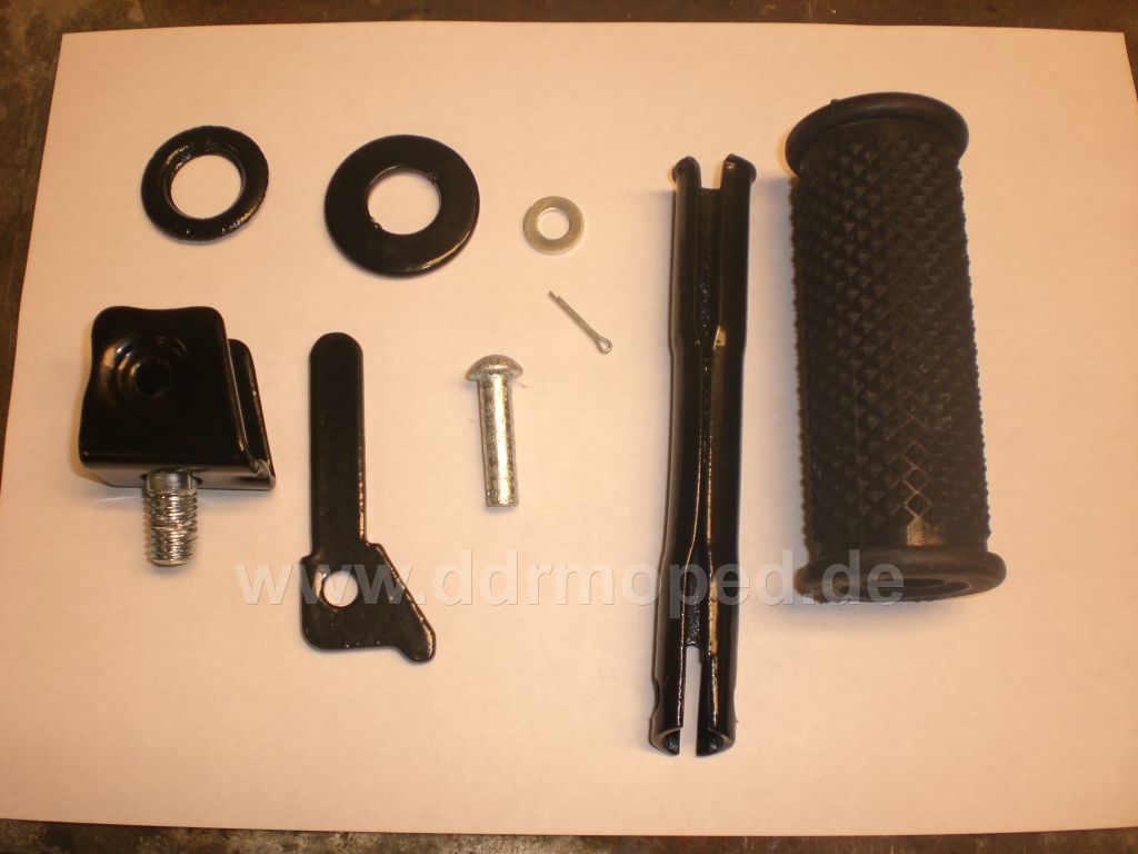

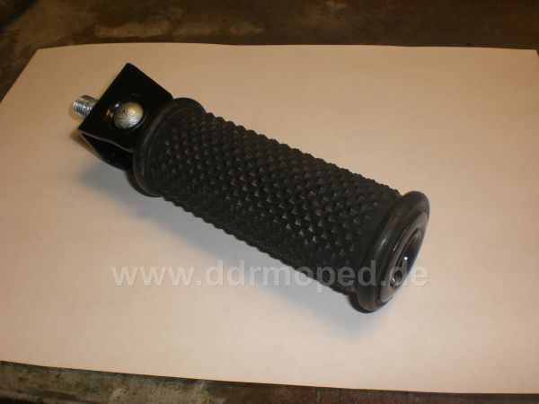

Tony

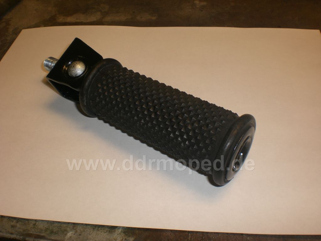

...so kann die kann denk ich mal (ist sie ja auch schon laugh.gif )

Jetzt möchte ich mich mit einem Foto vom derzeitigen Baustand in meinen Urlaub verabschieden....... ich denke so kann ich erst einmal losfahren smile.gif
10 Tage gehts nach Prerow mit dem Wohnwagen und denn noch 1 Woche nach Dänemark zum Angeln....bis in 3 Wochen.....tschau
Tony

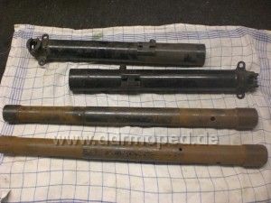

Hier gibt es nun auch Neues zu berichten. Bevor ich mich an meine neue Schwalbe rangemacht habe wollte ich das Telegabelproblem geklärt haben.
Ich hatte Glück und konnte neue Trag- und Standrohre an Land ziehen. Alles unbenutzte Lagerware zu akzeptablen Preisen biggrin.gif biggrin.gif biggrin.gif
Tony
mobiler4
Geschrieben am: 20.08.2011, 10:51
Beiträge: 5298
So sehen die nun gereinigt aus. Ich bin echt begeistert denn die Oberflächen waren nicht so schlimm angegangen wie befürchtet.
Die unteren Buchsensitze werden glatt gedreht und neue Buchsen angefertigt. Die oberen Buchsen kann ich neue mit Originalmaß nehmen alles gut biggrin.gif biggrin.gif biggrin.gif
Die Standrohre sehen innen topp aus thumbsup.gif die werde ich neu lackieren nach dem Reinigen und gut is rolleyes.gif
