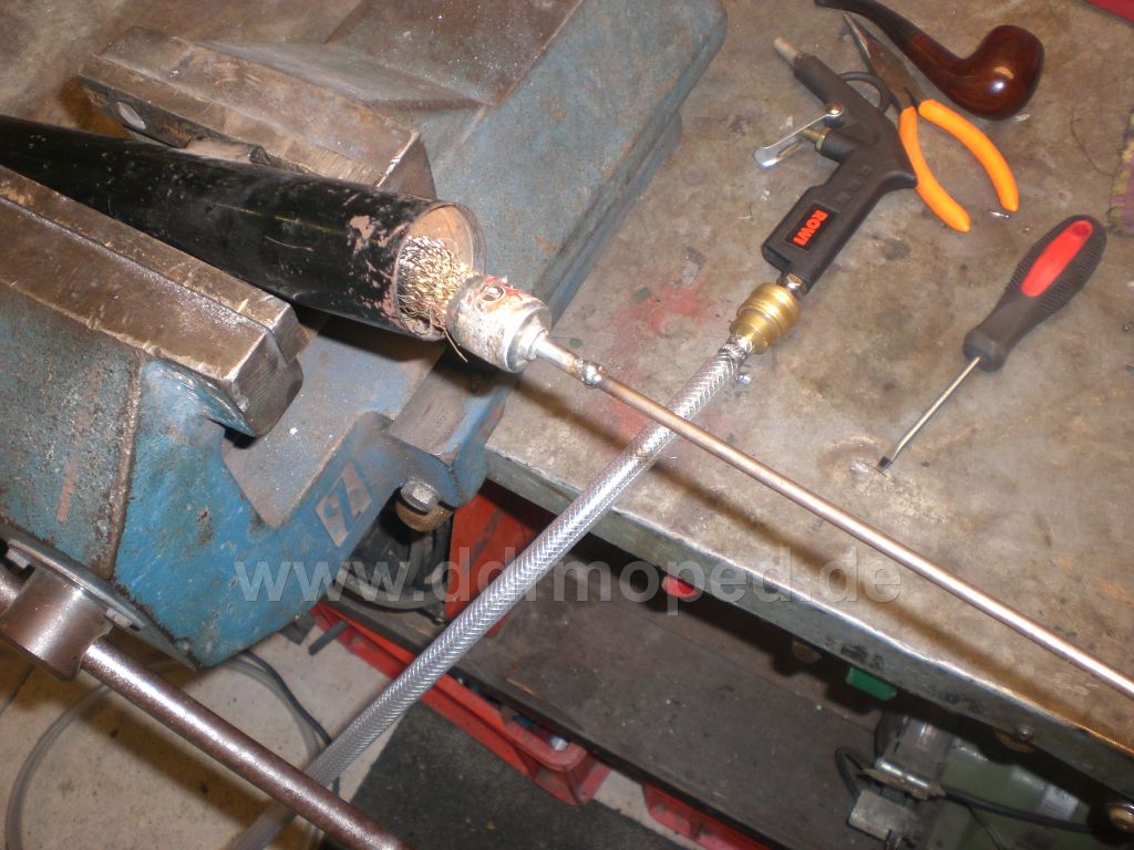

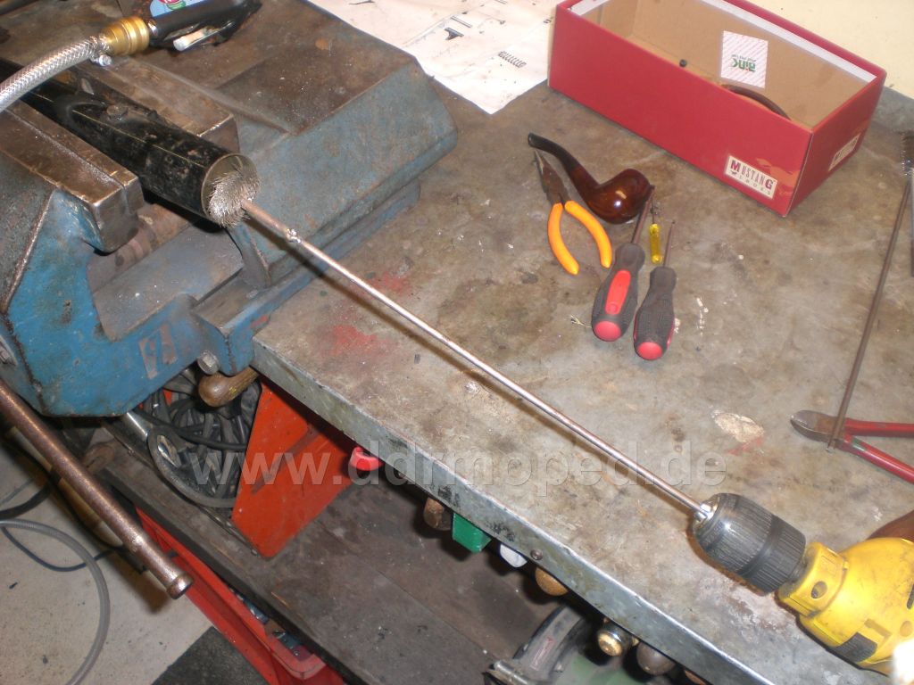

Die Lagerteile sind zwar unbenutzt, waren aber stark mit Flugrost überzogen aufgrund falscher Lagerung.
Gerade die Trag- und Standrohre von innen wollte ich gerne blank haben um einen reibungslosen Betrieb gewährleisten zu können.
Aber womit kommt man in die Rohre rein hmm.gif Die Lösung war relativ einfach ich habe mir zwei Bürsten genommen und diese mit 6 mm Schweißdraht verlängert..... biggrin.gif

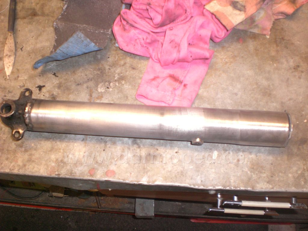

...den Rest des Abends nutzte ich um die Standrohre vom alten Lack zu befreien der leider nicht zu retten weil Rost drunter war sad.gif
Leider waren auch die Feingewinde durch falsche Lagerung beschädigt. Diese habe ich mühsam mit einem feinen Madenschraubenzieher wieder instandgesetzt huh.gif

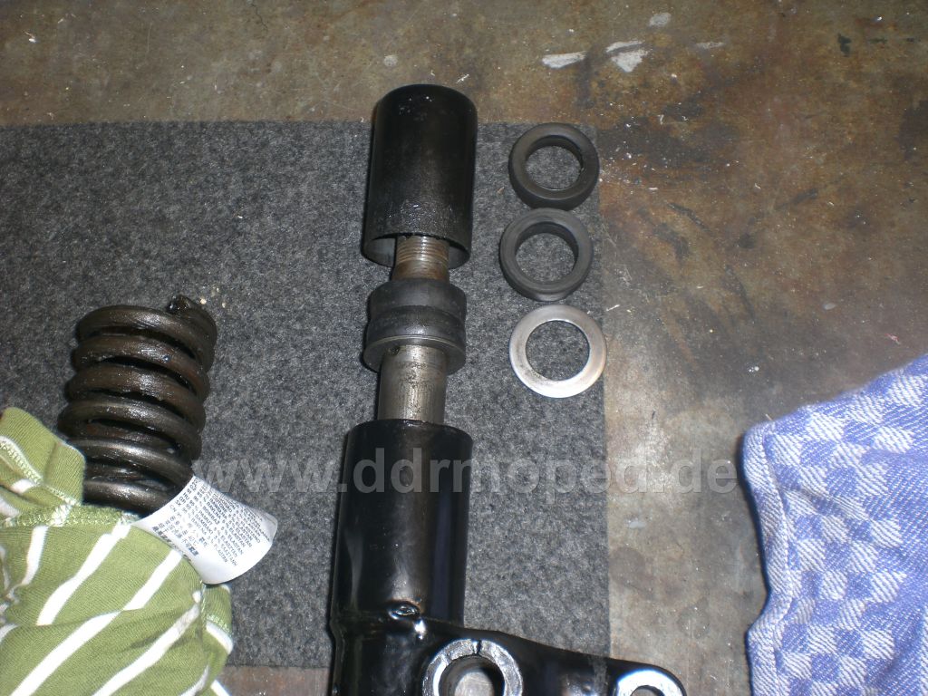

Moin Freunde,
Nachdem ich nun gestern Rudi`s und meinen SR2 Rahmen fertig geschweißt habe ging ich bei und wollte meine HiRaFe einbauen das ging auch soweit gut und paßte bis ich die Führungshülse verschrauben und somit festziehen wollte. weep.gif
Ich bekomme die nicht weit genug reingedrückt damit diese sich festklemmt. Grund: Die 2 Anschlagpuffer verhindern das. In der ET Liste ist je Seite (nur) ein Gummipuffer in der Schutzhülse angegeben jedoch ausgebaut hatte ich 2x.
schönen Gruß von der Küste
Tony
Nemo
Geschrieben am: 24.09.2011, 12:07
Da sollten schon zwei Puffer eingebaut werden. Die Scheibe kommt aber zwischen die Gummipuffer!
