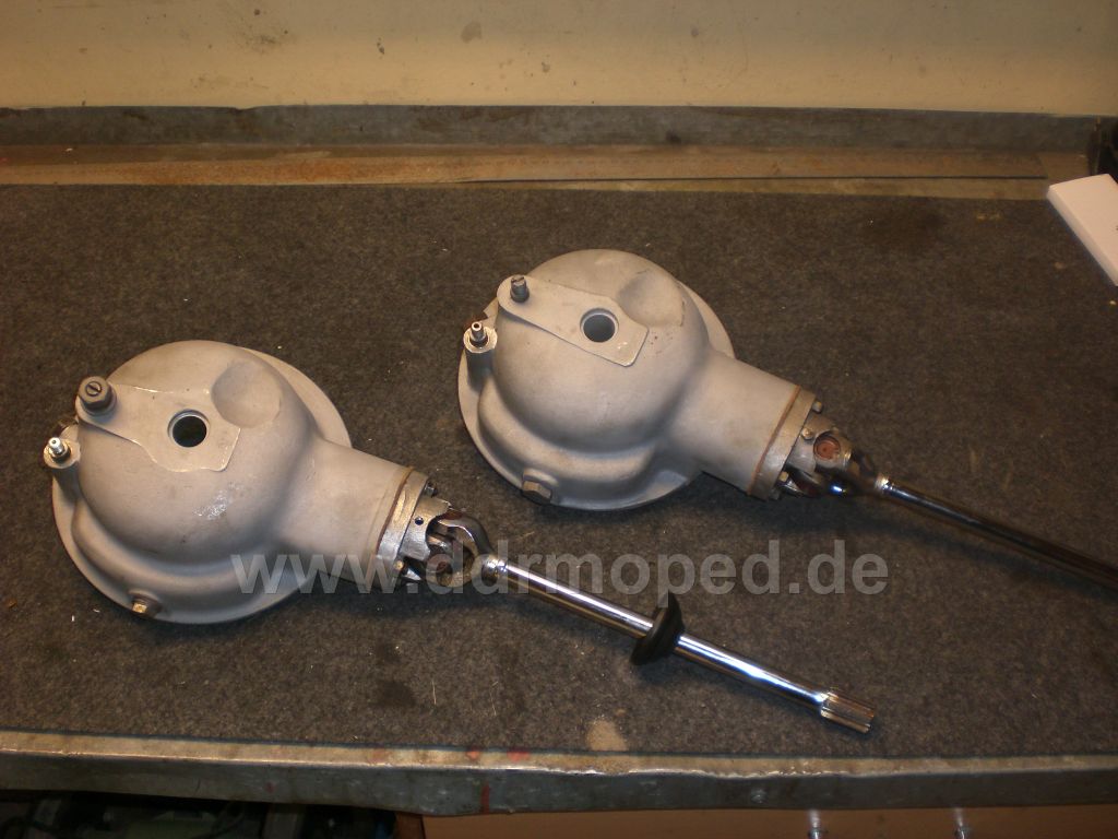

Am WE habe ich nun auch meine beiden Kardangetriebe geholt.
1x S und 1x B Kardan neu regeneriert cool.gif d.h. richtig gemacht also neue Kreuzgelenke (Originalware DDR), reg. Bremsnocken und diese neu ausgebuchst, neue Dichtungen und Dichtringe, Tragbild geprüft etc. dann noch 2 regenerierte Kardanwellen im Austausch verbaut rolleyes.gif

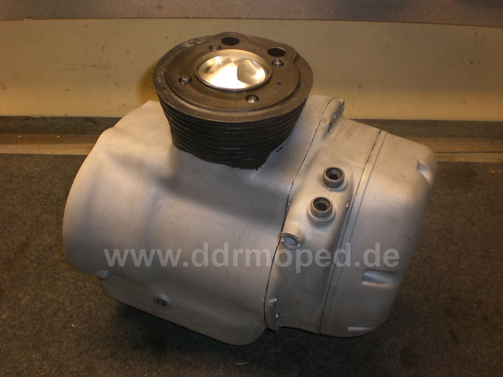

Die KW wurde neu gemacht, eine neue Kupplung verbaut, die Garnitur wurde neu geschliffen und neue Lager und Dichtringe sind natürlich auch drin rolleyes.gif
Der Kopf ist leider noch nicht fertig. Der wird montiert wenn der Motor eingebaut wurde. Zwischenzeitlich kann ja noch Getriebe, Kardan und Hinterrad eingebaut werden die nächsten Wochen sind also gesichert laugh.gif

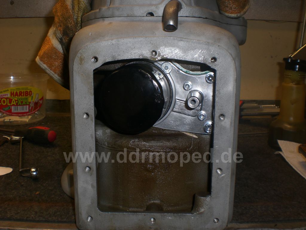

Zunächst kommt noch das Ölfiltersystem rein das macht sich besser auf der Werkbank dry.gif

Geschrieben am: 11.10.2011, 10:11
Beiträge: 5647
Tony, sind die Teile gestrahlt? Aus der Ferne sehen sie aus wie Neuteile. wink.gif

Das sind alles Originalteile von meiner AWO die wurden nur leicht abgestrahlt mit feinem Stahlgut. Das Getriebe und die Kardangetriebe übrigens auch wink.gif
Der Zylinder wurde bei Norbert gemacht da bin ich bei meinem Essizylinder ja auch sehr zufrieden rolleyes.gif

Feines Teil, Tony!
... da wird nicht nur Heiko nasse Augen bekommen, wenn er das sieht. Deine Kardan-Antriebe sind auch ein Blickfänger, sabber! thumbsup.gif
Darf ich fragen, wer den Motor überholt hat (offizieller oder privater Kontakt)?!
Viel Spaß beim Einbau, bei den ständig nach oben ziehenden Mundwinkeln dürfte das ein leichtes sein biggrin.gif laugh.gif
Achja: ist das noch zu verbauende Ölfiltersystem aus dem AWO-Forum?

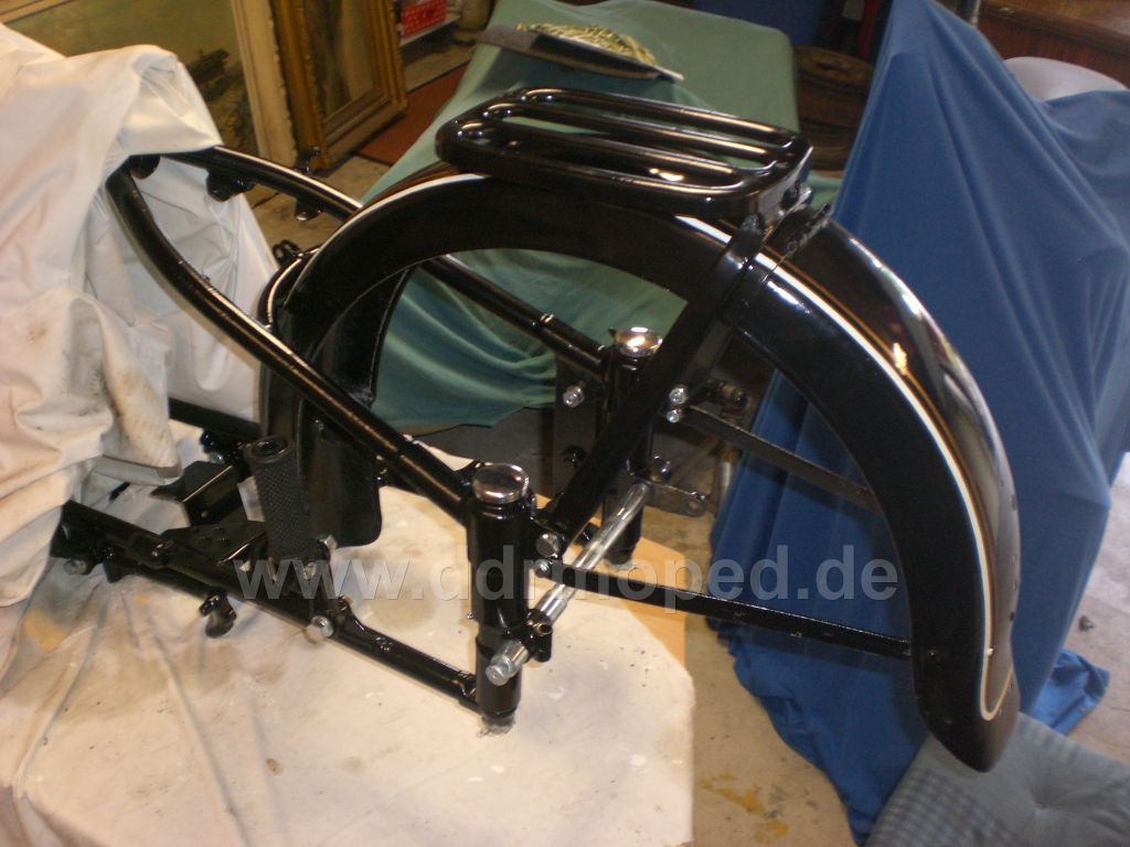

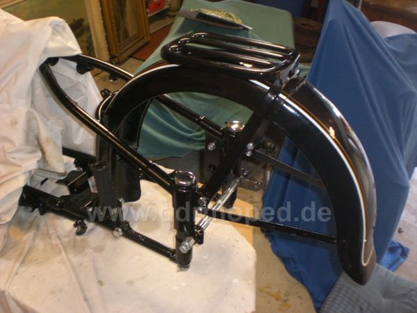

Das sieht alles sehr gut aus Tony! Ich könnte mich ja mit dem Zusammenbau nicht so zurückhalten wie du biggrin.gif
Da würd mir es so in den Fingern jucken alles zusammen zu bauen.
Habe am Wochenende zum zweiten mal eine Probefahrt mit meinem Springbock aus Spandau gemacht, läuft und schaltet jetzt so wie es soll rolleyes.gif Es geht also auch bei mir vorwärts biggrin.gif
PS

...tja Basti die hast Du ja auch toll hinbekommen im Lack cool.gif thumbsup.gif ich bin schon öfter und lange bei aber ich sitze meist davor und der Sabber läuft genau wie Bernd es vorrausgesagt hat dry.gif

@ Bernd, den Antriebsstrang hat mir komplett ein versierter Bekannter gemacht. Der macht das schon ewig, privat und das professionell wink.gif Er genießt besten Ruf und die Dinger laufen rolleyes.gif Ich wollte hiermit keine Experimente machen von wegen mach doch selbst und so weiter.

Ja das Ölfiltersystem ist aus dem Awo Forum und wurde bisher gut 70 x verkauft und ich nehme an auch verbaut und.....ohne Klagen thumbsup.gif
Ich werde dazu mal einen separaten Beitrag eröffnen denn ich denke, dass dieses Thema auch Andere interessiert und das läßt sich dann besser finden dry.gif
