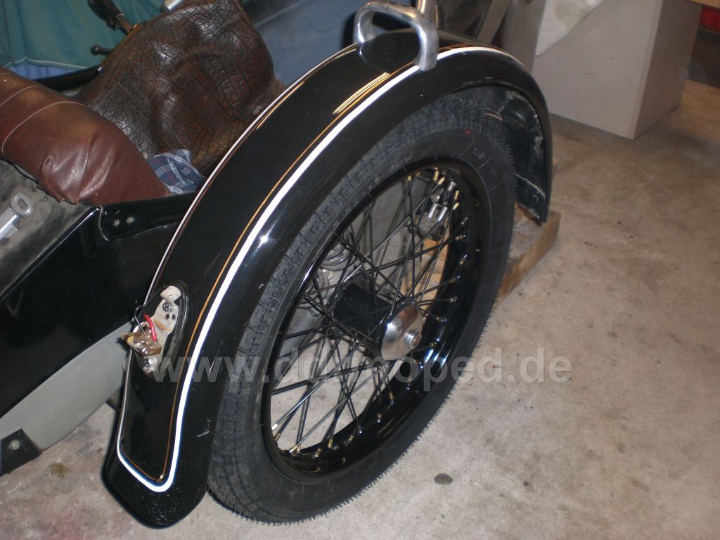

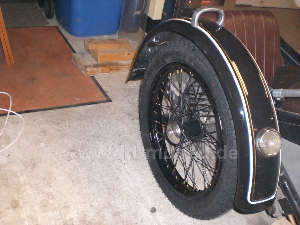

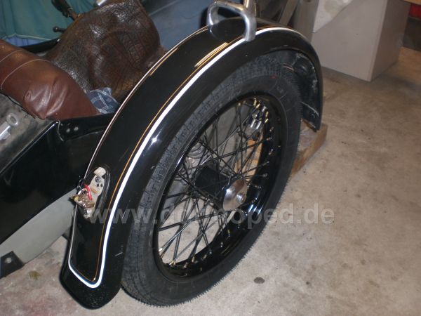

Im Rahmen der bisherigen Arbeiten wurde natürlich die Linierung gleich mitgemacht sowie das BW Rad natürlich auch. Dieses habe ich mit dem Reifen bestückt und zusammen mit dem Koti und der Leuchten angebaut und vermelde BW Gefechtsklar laugh.gif

Wundert Euch bitte nicht über die Lampen. Die waren so dran und die kommen auch wieder so dran denn die Löcher dahinter geben den Anbau der originalen Leuchten nicht mehr her. Alles andere würde eine Neulackierung nach sich ziehen und das möchte ich bei diesem Lack nicht dry.gif

Das Boot wurde schon einmal überarbeitet leider eben falsch somit ist ein Polieren des Alu`s nicht mehr möglich weep.gif es ist auch sehr schlecht lackiert worden. Ich werde versuchen den schwarzen Lack aufzuarbeiten und den Silberlack kpl. erneuern mit richtig schönem hellen Silberlack dem Alu entsprechend. Dann kommen Linien drauf und das sollte dann schön aussehen hmm.gif

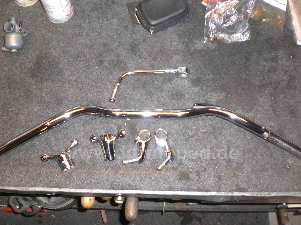

...heute sind die letzten Chromteile angekommen cool.gif wieder einmal saubere Arbeit von den Blümich Leuten rolleyes.gif

Blümich, nunja! dry.gif Die Qualität ist ungebrochen top thumbsup.gif , aber seine Preise mittlerweile derart abgefahren ohmy.gif blink.gif , das ich echt nach Alternativen suche. unsure.gif
PS: Der Versager links oben ist für den AWO-Anlasser, wa? laugh.gif

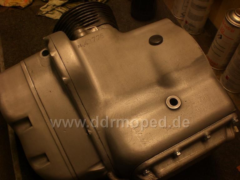

Moin Freunde,
...mein Essi ist fein eingestellt und läuft und und läuft und läuft... biggrin.gif
Somit kann ich mich nun wieder der AWO widmen :-D

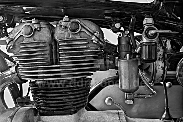

Ich hatte ja bereits berichtet, dass Motor, Getriebe und Kardangetriebe vollständig zerlegt, fein Sandgestrahlt und kpl. neu aufgebaut worden sind. Gezeigt wurden diese eine Seite vorher hier ja auch schon.
Die Gehäusegußteile waren nun zwar schön sauber aber die Oberflächenstruktur dieser schönen alten Alugußteile war nicht mehr so wie sie gehört.
Ich liebe diese alten, einfach nur sauber gemachten, Motoren unserer Oldtimer in schön blanken Maschinchen 8-)
Ich wollte nun unbedingt, dass der Antriebsstrang wieder alt aber trotzdem schön sauber aussieht.
Also habe ich dieser Tage Matzes Zaubermethode angewandt:
nämlich alle Teile etwas mit WD40 besprüht und dann mit Schleifpads unter leichtem Druck geschliffen und so den Originalzustand wieder hergestellt :-D :shock:- ich bin sehr zufrieden mit dem Ergebnis und danke Matze an dieser Stelle mir bei seinem Besuch diese Möglichkeit eröffnet zu haben... :-t
Noch eine Frage zwischendurch weil ich das gerade sehe: Wird die Motornummer bei der AWO auch rot eingerahmt? hmm.gif
Hier auf dem Foto hatte ich zuerst probiert....
schönen Gruß von der Küste
Tony

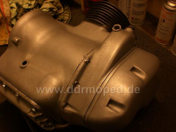

Tony

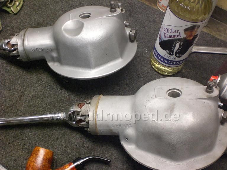

Das Getriebe und beide Kardangetriebe habe ich gleich mit erledigt...war ja erst 1,00 Uhr Nachts ohmy.gif ermm.gif hmm.gif
Hier ist Eines der beiden bereits fertig man erkennt schön den Unterschied rolleyes.gif cool.gif
PS: aber bitte WD40 nehmen nicht den Poeler Kümmel das war UT6 Getränkeverkostung denn die Insel Poel befindet sich in direkter Nachbarschaft zum Boiensdorfer Werder dry.gif
Tony

Hallo Tony,
haste gut gemacht. thumbsup.gif Bei meiner RT habe ich Elsterglanz und ganz feine Stahlwolle genommen und bin auch zu einem guten Ergebnis gekommen.Das frisch sandgestrahlte sah mir auch zu rauh aus.Ich denke mal, das die Teile so bearbeitet auch nicht so schmutzanfällig sind. Also weitermachen und immer schön berichten. Gruß nach Wismar. Toralf
