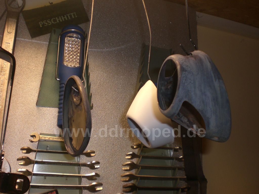

Ohhhh ha da war ich heute doch glatt in der Werkstatt einige Lackteile wie 2 x Rüli, Lufi und Spiegel vorbereiten dry.gif cool.gif

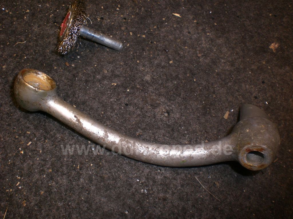

Diese Woche waren Spiegel, Rüli und Lufi dran aber seht selbst.

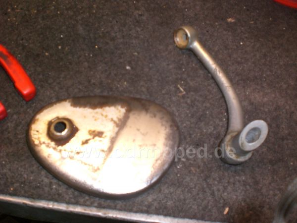

Den Spiegel hier habe ich letztes Jahr in Rostock mit Rudi gekauft.. ohmy.gif
schönen Gruß von der Küste
Tony
mobiler4
Geschrieben am: 29.12.2011, 22:01
Beiträge: 5298
Mitgliedsnummer.: 1733
Mitglied seit: 15.12.2008

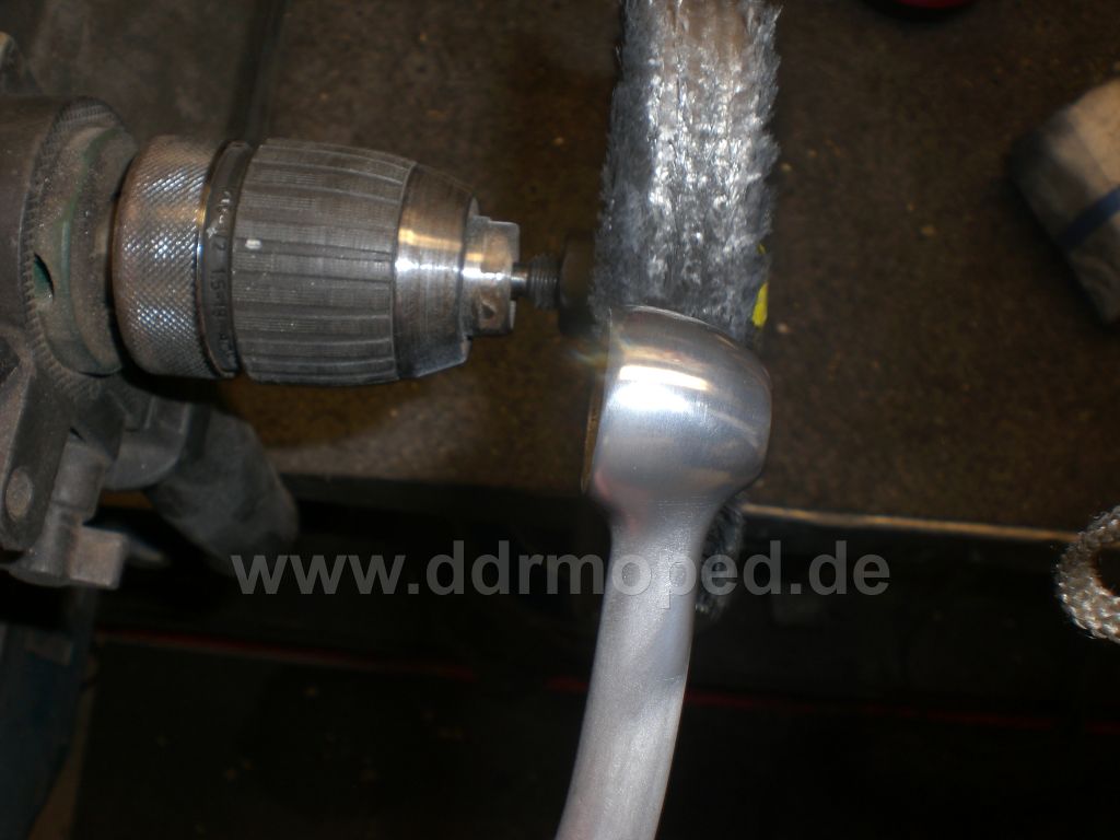

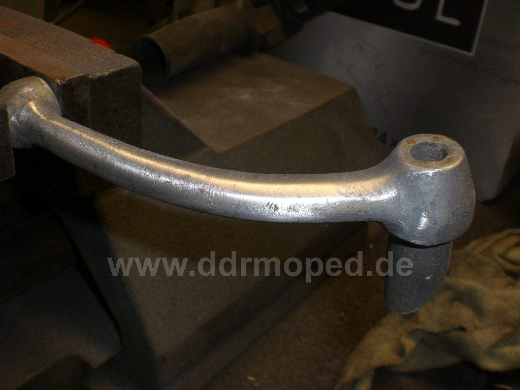

Den Spiegelarm habe ich nach bewährter Taktik aufpoliert.
Zunächst ist aber wichtig das Alu glatt zu schleifen. Ich habe mehrere Gänge Körnung verwendet nach Wuschel`s Kritik an der blauen Adria dry.gif _console.gif
Hier der Schleifgang mit 120`er Körnung. Damit habe ich erst alle Riefen weggeschliffen...(ist hier erst der Anfang)
Tony
mobiler4
Geschrieben am: 29.12.2011, 22:08
Beiträge: 5298
..dann habe ich 240`er, dann 320`er, 400`er und zum Schluß mit 600`er Wasserschleifpapier naß geglättet.
So gesehen ist es schon poliert cool.gif es ist wie beim Lackieren die Vorarbeit ist wichtig für das Ergebnis unsure.gif
Tony
mobiler4
Geschrieben am: 29.12.2011, 22:10
Beiträge: 5298

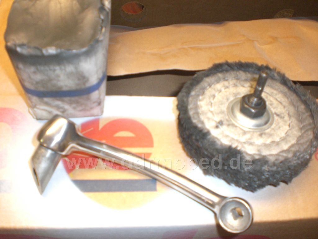

..nun der erste Gang mit Sisaltuchscheibe und der mittleren Paste...
Tony
mobiler4
Geschrieben am: 29.12.2011, 22:12
Beiträge: 5298
1. Poliergang fertig rolleyes.gif Das geht rel. fix denn das feine Schleifen war die wichtige Vorarbeit thumbsup.gif
Tony
mobiler4
Geschrieben am: 29.12.2011, 22:15
Beiträge: 5298

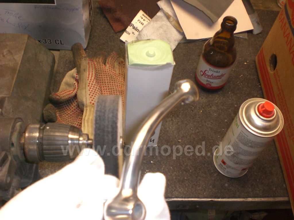

...und zum Schluß der 2. Poliergang mit Filzscheibe und feiner (heller) Paste extra für Alu hab ich neu getestet vorher hatte ich immer die blaube Paste geht genau so gut hmm.gif
Das macht Spaß (wenn das schleifen nicht wäre laugh.gif ).... nun ist der Arm fertig und es geht ans Lackieren.... biggrin.gif

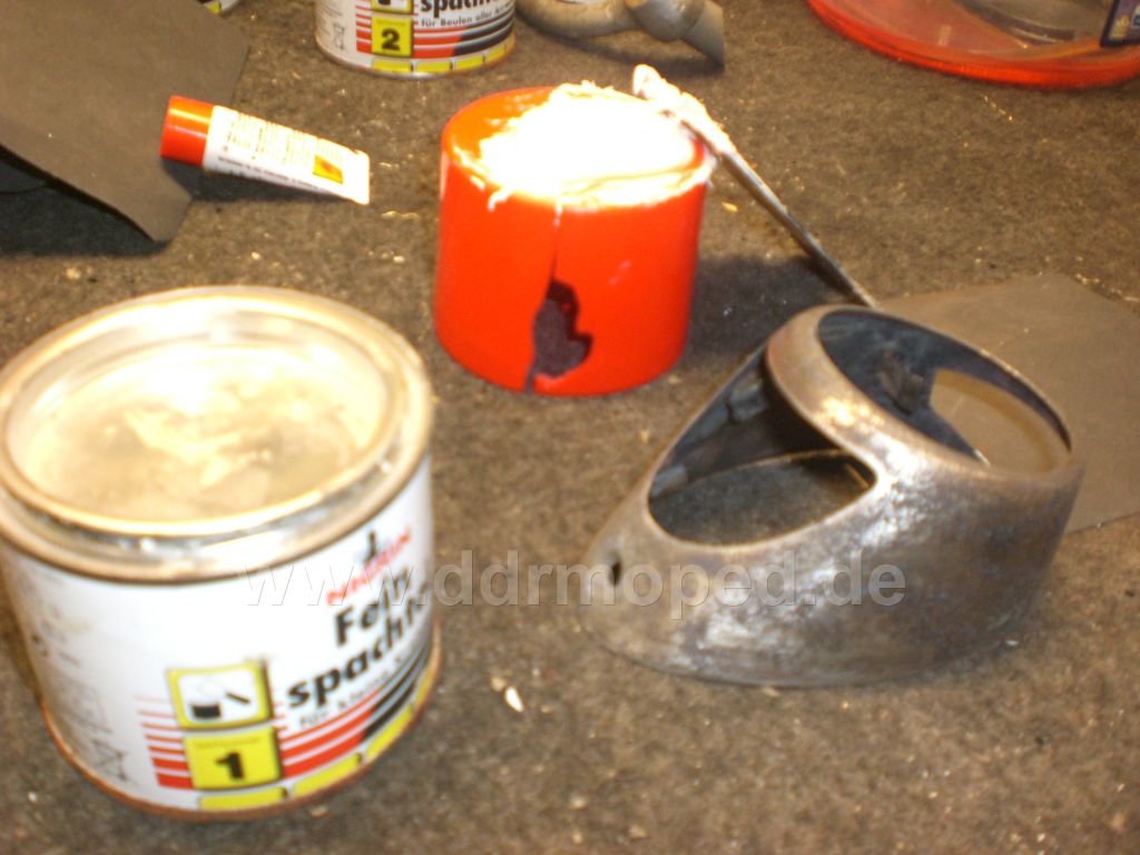

Da ich gleich mehrere Teile lackieren möchte habe ich auch die Rücklichtkappen entlackt und von losem Rost befreit....
Tony
mobiler4
Geschrieben am: 30.12.2011, 09:55
Beiträge: 5298
Sicherheitshalber habe ich die stark verrosteten Teile mit Rostumwandler behandelt. Sicher ist sicher wink.gif
