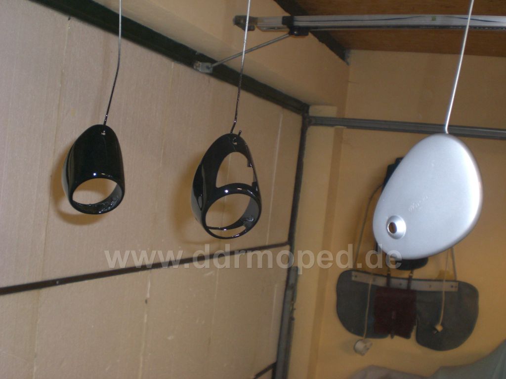

...gefüllert und mit Wasserschleifpapier geschliffen...Den Schriftzug am Spiegel hab ich natürlich ausgesparrt wink.gif

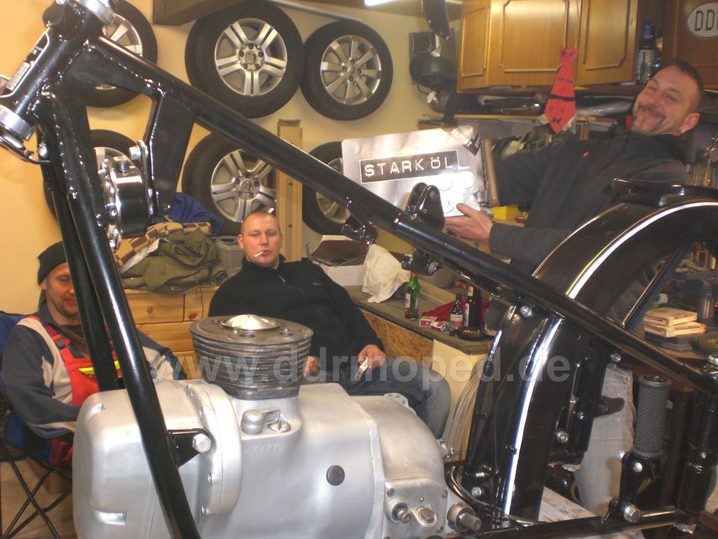

...jou aber die ist ja nun leider vorbei aber gestern Nacht mit reichlich Stark Öl und Dank Vossi und MZ-Peter und auch Steffens starker Hand haben wir wieder etwas geschafft. Wir feierten Hochzeit laugh.gif
schönen Gruß von der Küste
Tony

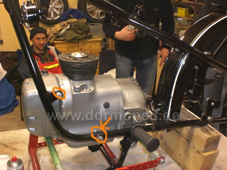

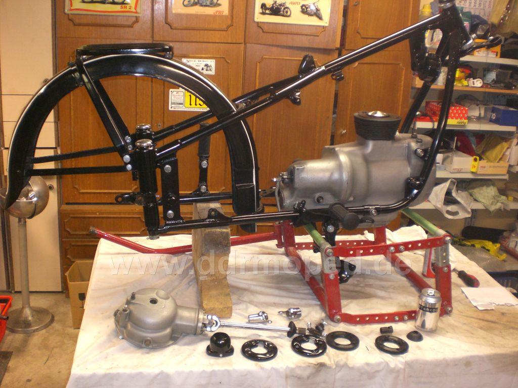

Eine Frage an die Spezialisten unter Euch:
Man sagte mir den Rahmen beim Motoreinbau nicht verspannen d.h. wenn der Motor eingehängt wird muß das vorhandene Spiel zwischen Unterzug und Motorgehäuse mit Ausgleichscheiben ausgeglichen werden. So soll angeblich verhindert werden, dass der Rahmen am Steuerkopf reißt hmm.gif
Wenn ich mir das nun bei mir anschaue:
Am oberen (kürzeren) Bolzen geht es um 1mm auf jeder Seite. Soweit so gut. Aber unten am längeren Bolzen muß ich ein Spiel von links 4 mm und rechts 2 mm ausgleichen. Rote Markierung auf dem Foto !!!
Ich halte das für etwas viel zumal man denn ja genau drauf achten muß wie der Motor ausgerichtet wird, denn den Motor so hindrehen, dass es 3 mm je Seite werden oder? hmm.gif Das Problem was daraus entsteht ist nun, dass der untere Bolzen etwas zu kurz wird denn an dessen Ende sieht das Gewinde nicht mehr so toll aus. Ein weiteres Problem ist, dass der Kickstarter nicht mehr weit genug auf die Welle geht denn der Rahmen ist nun davor sad.gif
Ich würde also lieber den Rahmen verspannen weil ich denke das hält den Motor besser und schließlich ging es bis jetzt auch gut hmm.gif
Was meint Ihr dazu? hmm.gif Helft mir mal mit vielen Meinungen bitte smile.gif
Tony
xxx
Geschrieben am: 04.01.2012, 00:29
Beiträge: 1633
Mitgliedsnummer.: 659
Mitglied seit: 21.06.2007
Ja, dort kommen meistens links und rechts relativ dicke Distanzscheiben rein.
mobiler4
Geschrieben am: 04.01.2012, 13:02
Beiträge: 5298
Mitgliedsnummer.: 1733
Mitglied seit: 15.12.2008
Aus dem AWO Forum hab ich nun mehrfach bestätigt bekommen: "auf keinen Fall den Rahmen verspannen). Auch wenn das die einfachste Lösung ist sad.gif
Ich werde nun den Motor lose einhängen mitsamt Getriebe, Hinterachsgetriebe und Kardanwelle. Dann wird das alles in Längsrichtung fluchtend ausgerichtet und die dann noch bestehenden Abstände dann ausgeglichen. Der Kickeranschlag muß dann falls notwendig etwas ausgespart werden. Neuer Chrom ist dann natürlich nicht mehr zu umgehen aber besser als ein gerissener Rahmen unsure.gif
Das gleiche Problem hab' ich übrigens bei meiner AWO Sport: der Kickstarter sitzt deshalb nicht ganz auf der Welle - auch eine Lösung, die mir zwar nicht besonders gefällt, aber eine bessere hab' ich noch nicht.

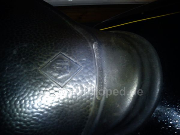

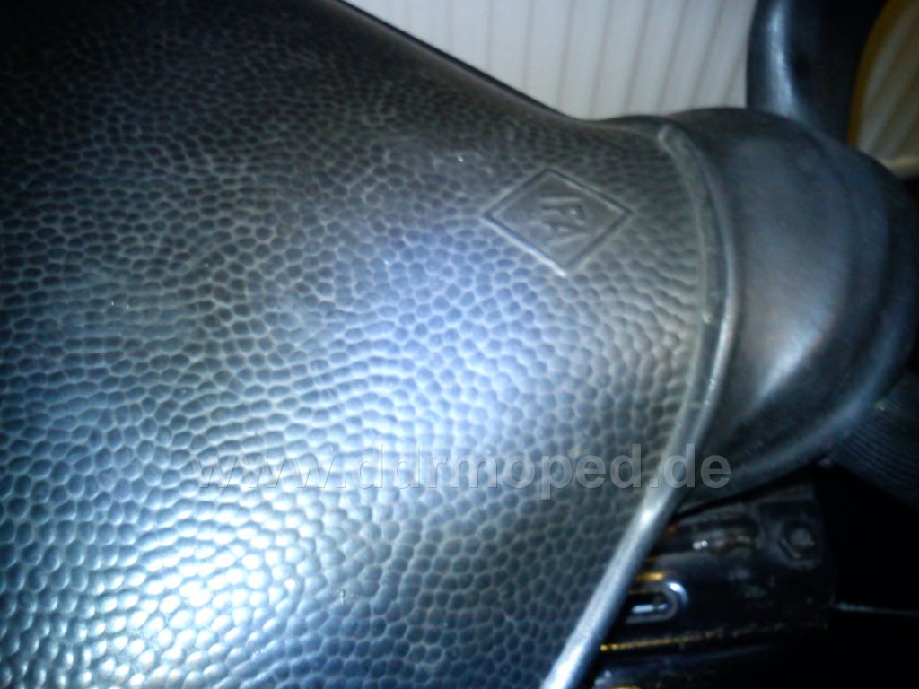

Hallo Tony, hier mal ein paar Bilder.
Gruß Toralf
MV-emme
Geschrieben am: 06.01.2012, 22:44
Beiträge: 563
Mitgliedsnummer.: 1977
Mitglied seit: 08.03.2009
Hier der Sozius
Gruß Toralf
MV-emme
Geschrieben am: 06.01.2012, 22:46
Beiträge: 563
und der Fahrersattel, alles schööön orginoool.
Gruß Toralf
mobiler4
Geschrieben am: 07.01.2012, 00:52
Beiträge: 5298
...Oh super denn hab ich alles richtig beisammen, Danke Thoralf passt nun kann ich Feierabend machen :-)
