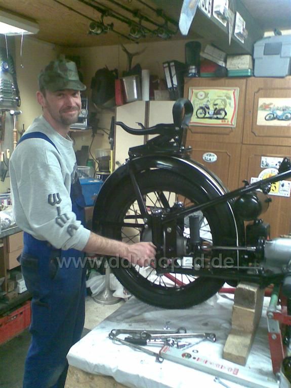

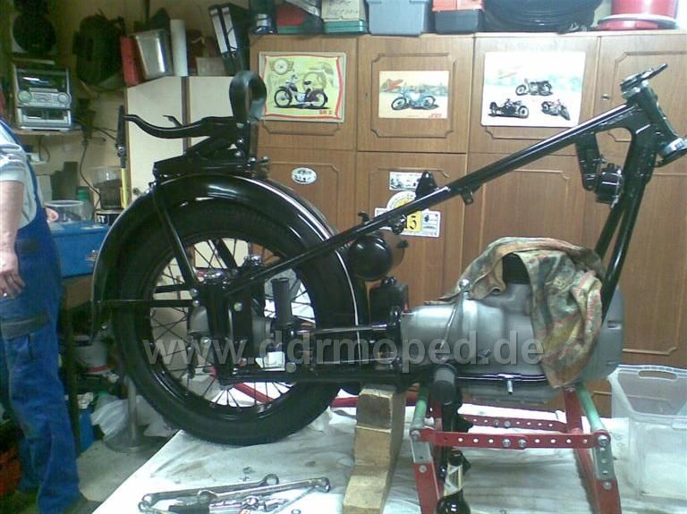

War gerade noch auf zwei Halbe beim Moister und hab schnell
noch den aktuellen Stand im Bild festgehalten :

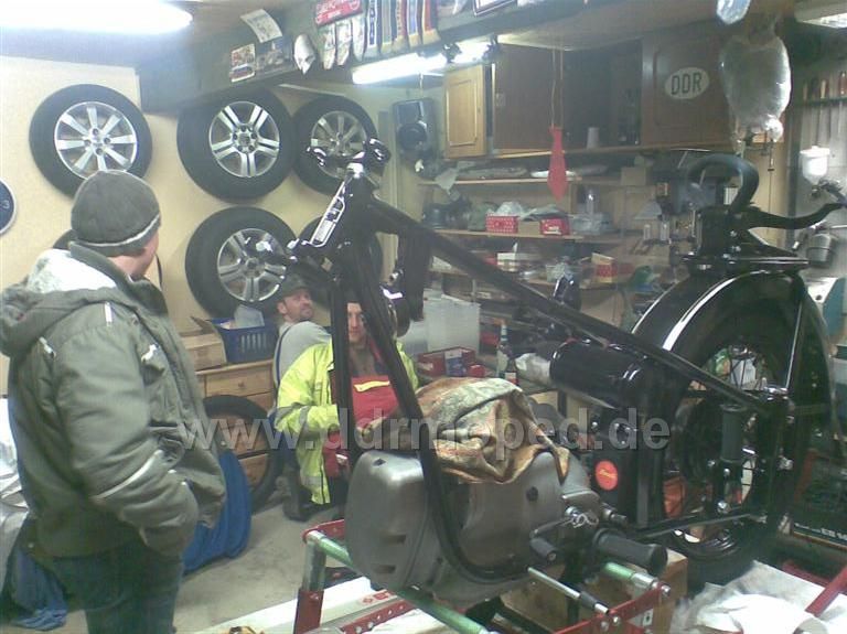

und nochmal die volle Breitseite :

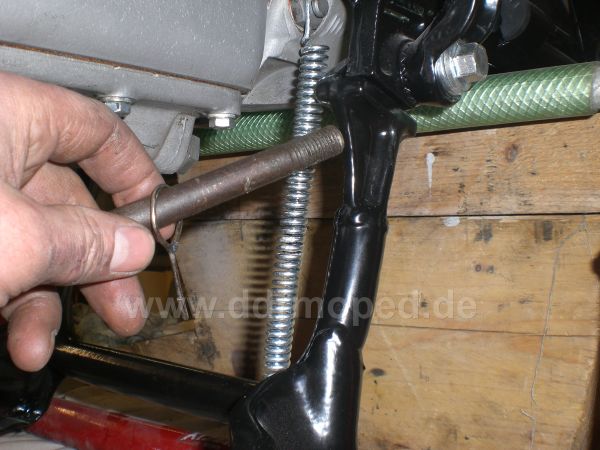

Gestern habe ich den Ständer samt Feder richtig eingebaut, das funtzt biggrin.gif

Hallo Tony. Die Befestigung des Ständers - ein neuralgischer Punkt. Leider lockert sich die Verbindung Schraube - Bundmutter durch die Vibrationen, Auf- und Abbocken. Hast du auch die richtige Mutter verbaut, die Bundmutter mit Nase? Tipp: Schraubengewinde mit Loktite bestreichen, das verhindert das Lockern.

Ja Thorsten ist alles orginal alter Kram nur neu verzinkt biggrin.gif ich habe Loctite verwendet wink.gif ich mach bei den Fahrzeigen nach langen Touren eh immer Schraubenkontrolle da sind mehr Schrauben locker wie man vermutet laugh.gif
