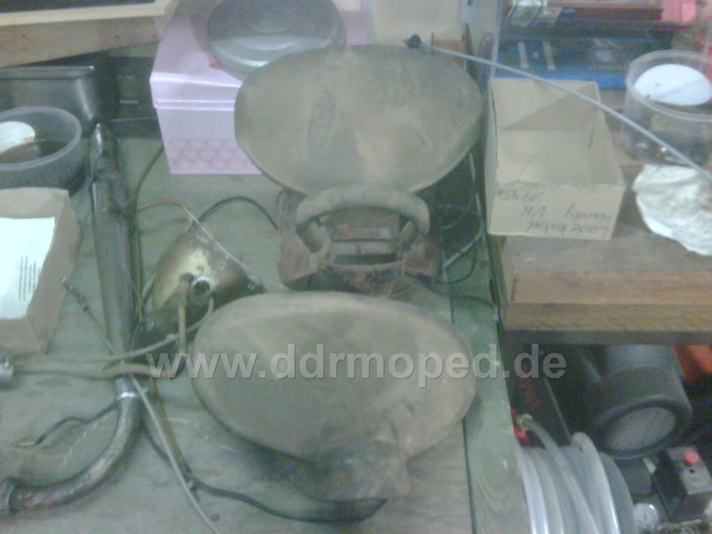

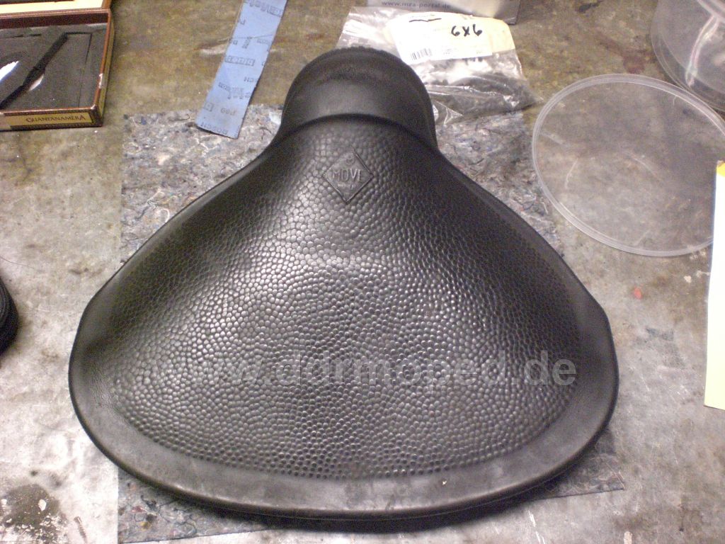

So nach der Pleite mit den neuen Satteldecken hat mich der Nullneuner Thomas sehr glücklich gemacht. Ich bin imemr noch hin und wech.... biggrin.gif aber seht selbst.... biggrin.gif original aus einer Scheune unbenutzt wie ich meine.....
schönen Gruß von der Küste
Tony

...denn ein Artikelpapierschild war noch drauf und das Gummi ist in Topp Zustand... biggrin.gif keine Risse oder Verschleißerscheinungen....
Tony

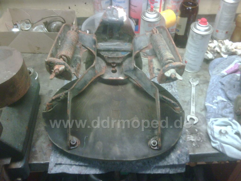

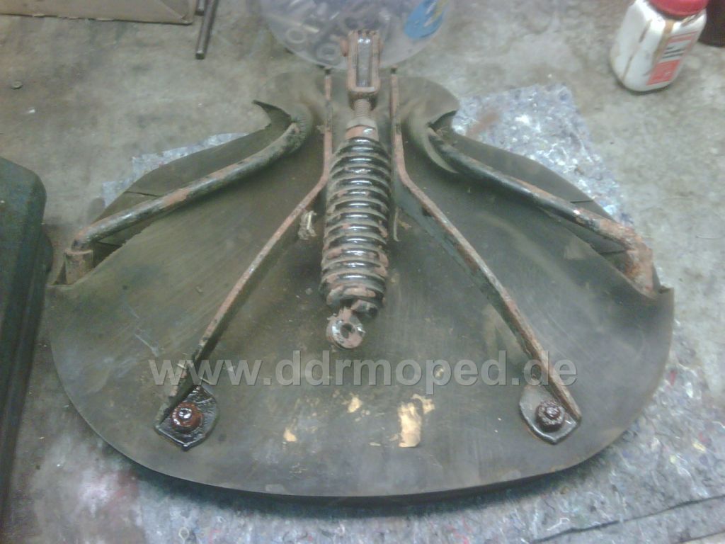

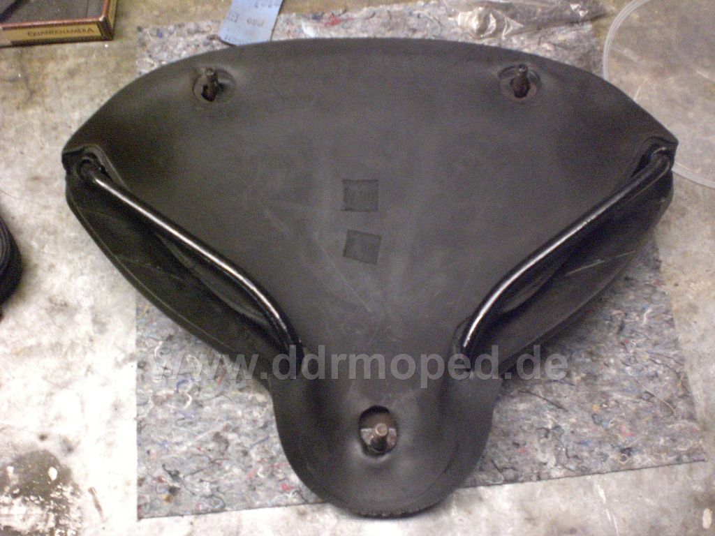

So wieder eine Verzögerung ich könnte k..... ich komme mit der Karre nicht weiter es ist wie verhext mad.gif Die Drahtgestelle wo der Gummibezug drauf gezogen ist sind bei den beiden unterschiedlichen Soziussitzen auch unterschiedlich groß, d.h. das Gestell von der alten Ausführung ist ca. 3 cm länger als der von der Neueren wie RT und AWO ab 1956 ohmy.gif also doch noch eine Möwe Decke koupen und auf das ursprünglich angedachte Gestell friemeln mad.gif
Die Decken hingegen sind gleich groß hmm.gif könnte es sein, dass man etwas Spannung aus den Satteldecken nehmen wollte? hmm.gif

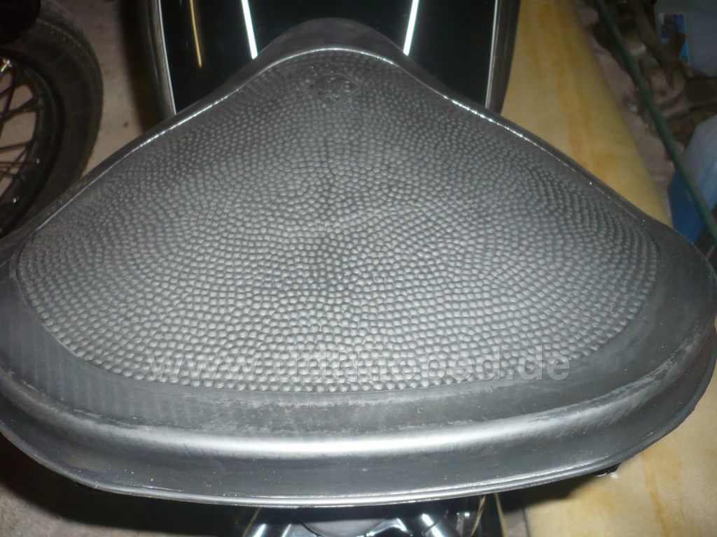

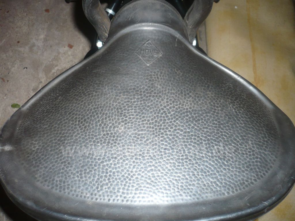

Hallo Tony, hast du schon mal die Nachbausatteldecken mit den originalen verglichen? Die sehen nämlich nicht gleich aus.Den neuen Decken fehlt die dicke Wulst im vorderem Bereich.Dadurch wirken sie etwas platt.Bei den IFA-Decken fehlt auch der" Möve Werk Mühlhausen" Aufdruck. Ich hab den Unterschied auch erst gesehen, als meine nebeneinanderlagen. Beim Ab-und Aufziehen hatte ich keine großen Probleme.Es ging verhältnismäßig gut.Nur das Gestell in die Satteldecke rein-und rausfummeln war etwas umständlich. Gespannt habe ich mit dem "Spannschlosspatent". Gruß Toralf
Gruß Toralf
MV-emme
Geschrieben am: 20.04.2012, 18:03
Beiträge: 563
Mitgliedsnummer.: 1977
Mitglied seit: 08.03.2009
im Vergleich:
Gruß Toralf
