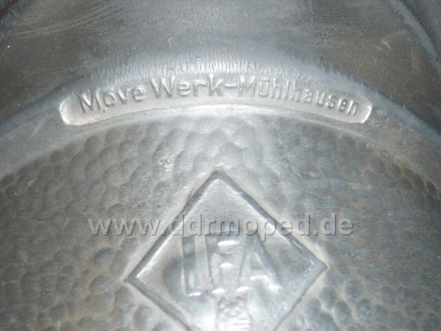

Hier noch mal IFA :
Gruß Toralf
MV-emme
Geschrieben am: 20.04.2012, 18:14
Beiträge: 563
Mitgliedsnummer.: 1977
Mitglied seit: 08.03.2009
Da sehen die Satteldecken von Pagusa den Möve-Decken viel ähnlicher.hier
Gruß Toralf
mobiler4
Geschrieben am: 22.04.2012, 21:00
Beiträge: 5298
Mitgliedsnummer.: 1733
Mitglied seit: 15.12.2008
Tja Toralf interessant das bestärkt mich eigentlich im Entschluß die alte Satteldecke umzuziehen was meinste dazu?
schönen Gruß von der Küste
Tony
MV-emme
Geschrieben am: 23.04.2012, 20:10
Beiträge: 563
Meine alte Satteldecke hat sich gut abgezogen. Sie hatte aber schon vorne einen Riss.War dadurch vielleicht schon etwas "entspannter".Wenn deine Satteldecke nicht porös ist, würde ich es einfach versuchen. Aber gaaanz vorsichtig. Toralf
Gruß Toralf

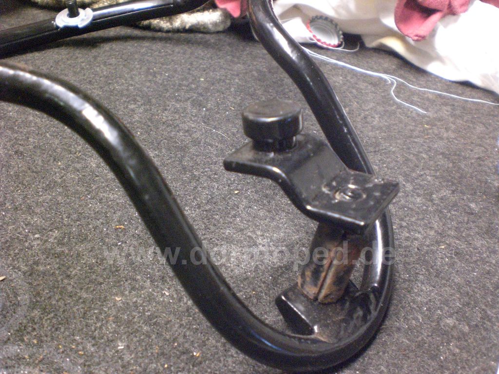

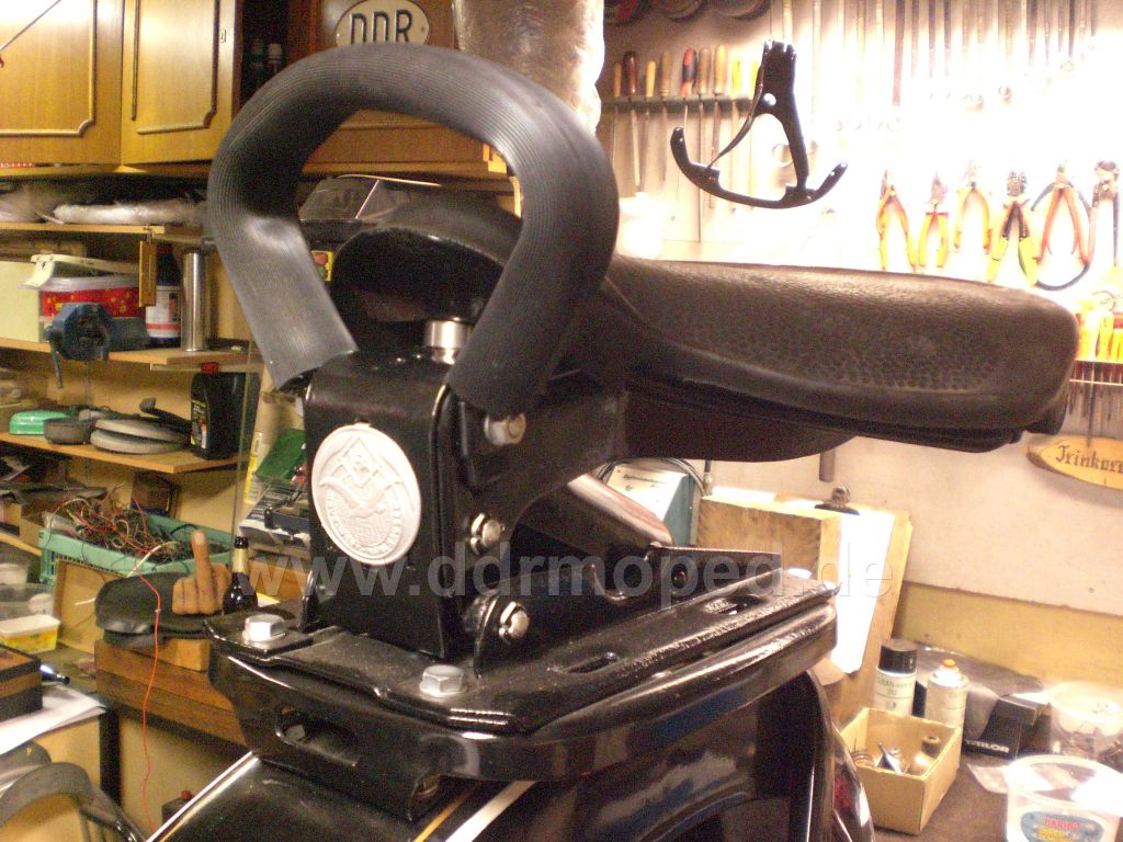

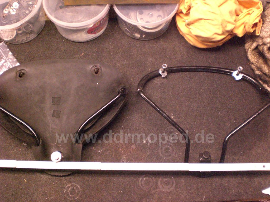

So hier habe ich mal beide Drahtgestelle nebeneinander gelegt der Unterschied in deren Länge ist nun erkennbar im Bereich der vorderen Aufnahme, d.h. das Gestell der neuen Ausführung Sozius ist ca. 2 cm kürzer und paßt mit dem kleinen Halter vorne nicht an den Sozius alte Ausführung. sad.gif hmm.gif
Tony
mobiler4
Geschrieben am: 18.05.2012, 18:12
Beiträge: 5298
Ich mußte mir also etwas einfallen lassen um diese Aufnahme hier auf dem Foto entfallen und damit die 2 cm einsparen zu können.... ermm.gif hmm.gif
Tony

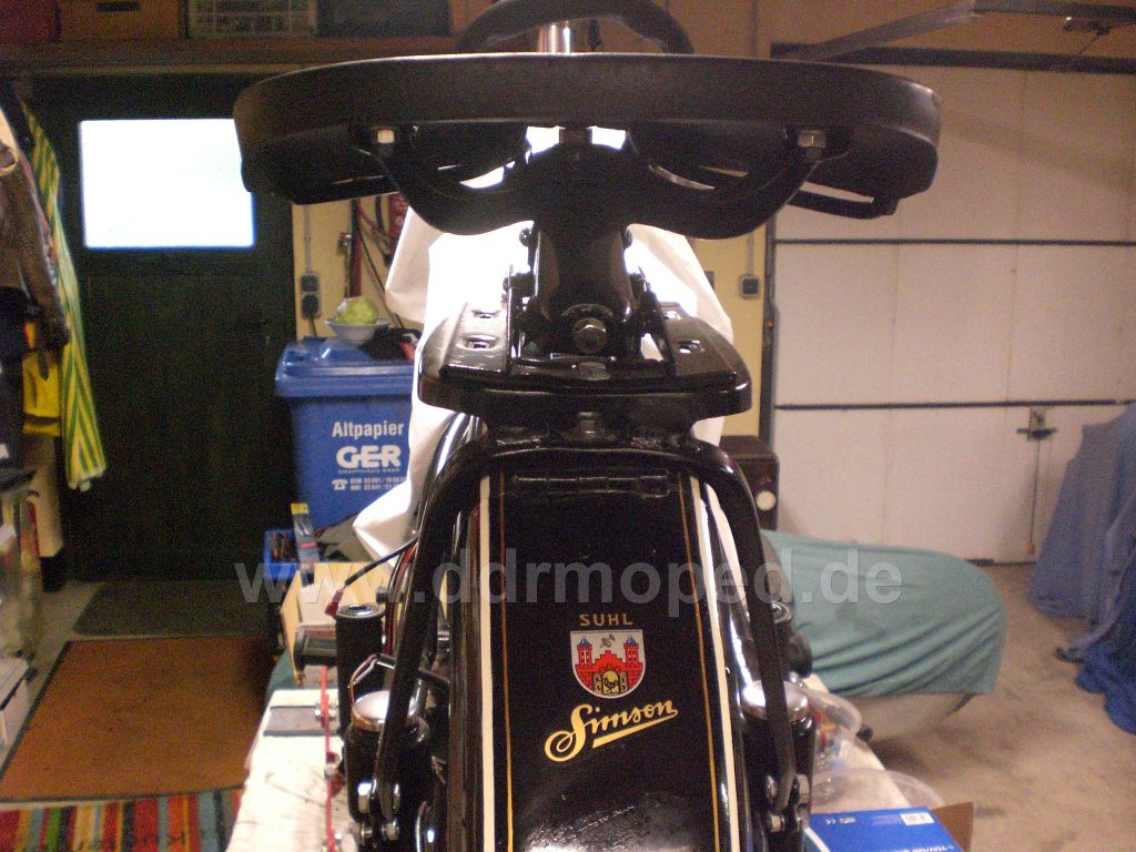

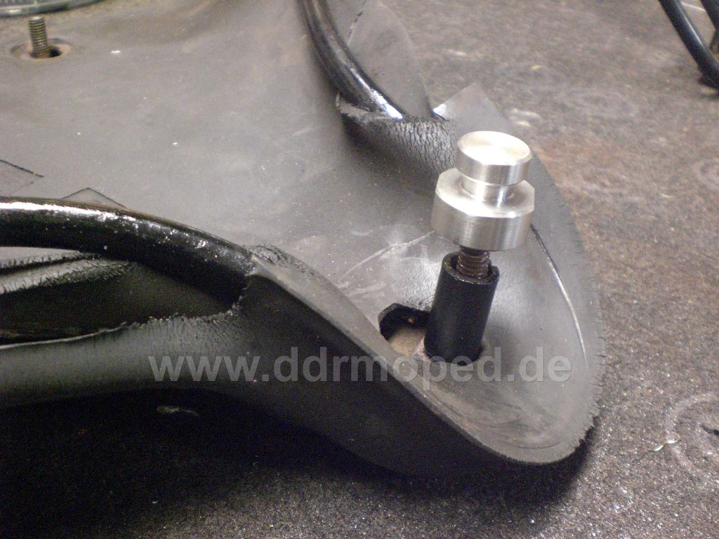

...und hier ist meine Bastellösung. Aus V2A an der Drehmaschine gefertigt und höhenverstellbar mittels 22`er Maulschlüssel biggrin.gif
Tony

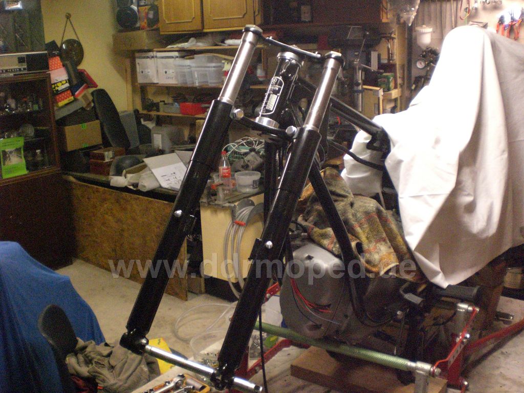

Moin moin,
das UT liegt hinter uns und es wird Zeit sich wieder den Projekten zu widmen.
Nun war nach langer Zeit mal wieder etwas Awo Bastelei fällig.
Ich habe mich nun nachdem die Einzelteile meiner Telegabel aufgearbeitet sind der Komplettierung Dieser gewidmet biggrin.gif

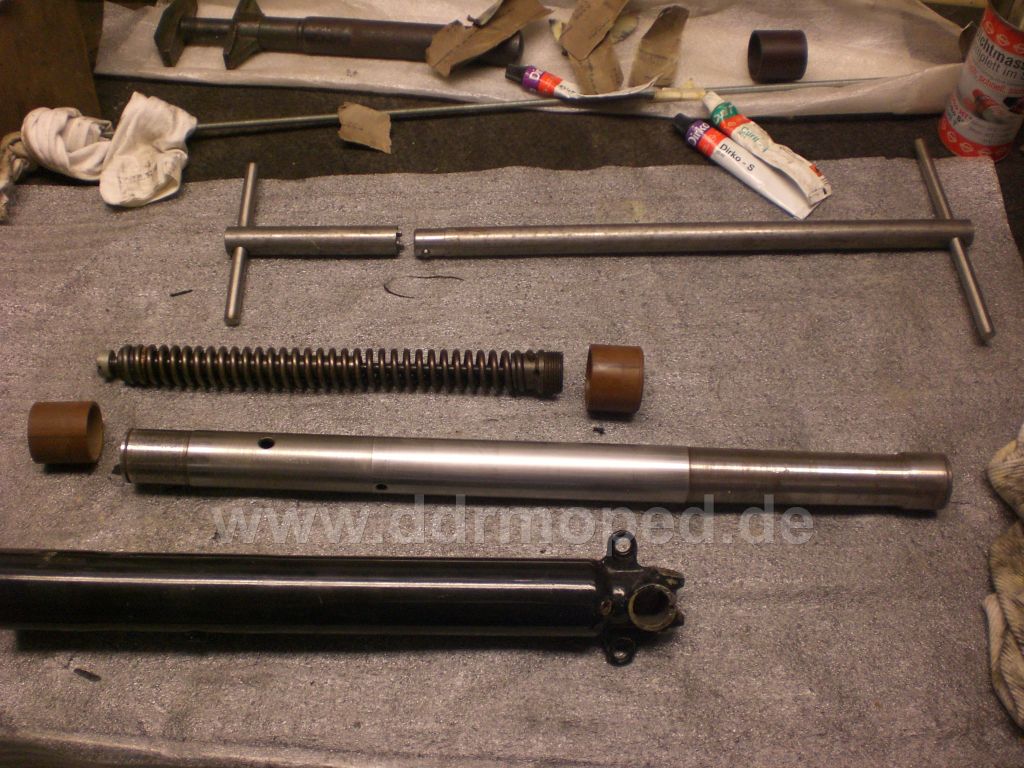

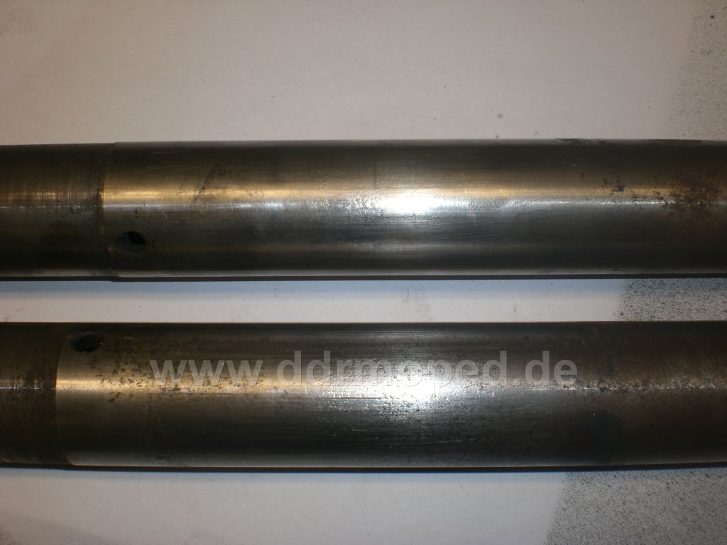

Hier ist noch einmal ein Bild wie ich die zerlegt habe huh.gif die Gleitfächen waren eingelaufen und mit Rostnarben geziert. Gut 2 Zehntel war der Holm eingelaufen sad.gif
Tony
mobiler4
Geschrieben am: 17.06.2012, 18:00
Beiträge: 5298

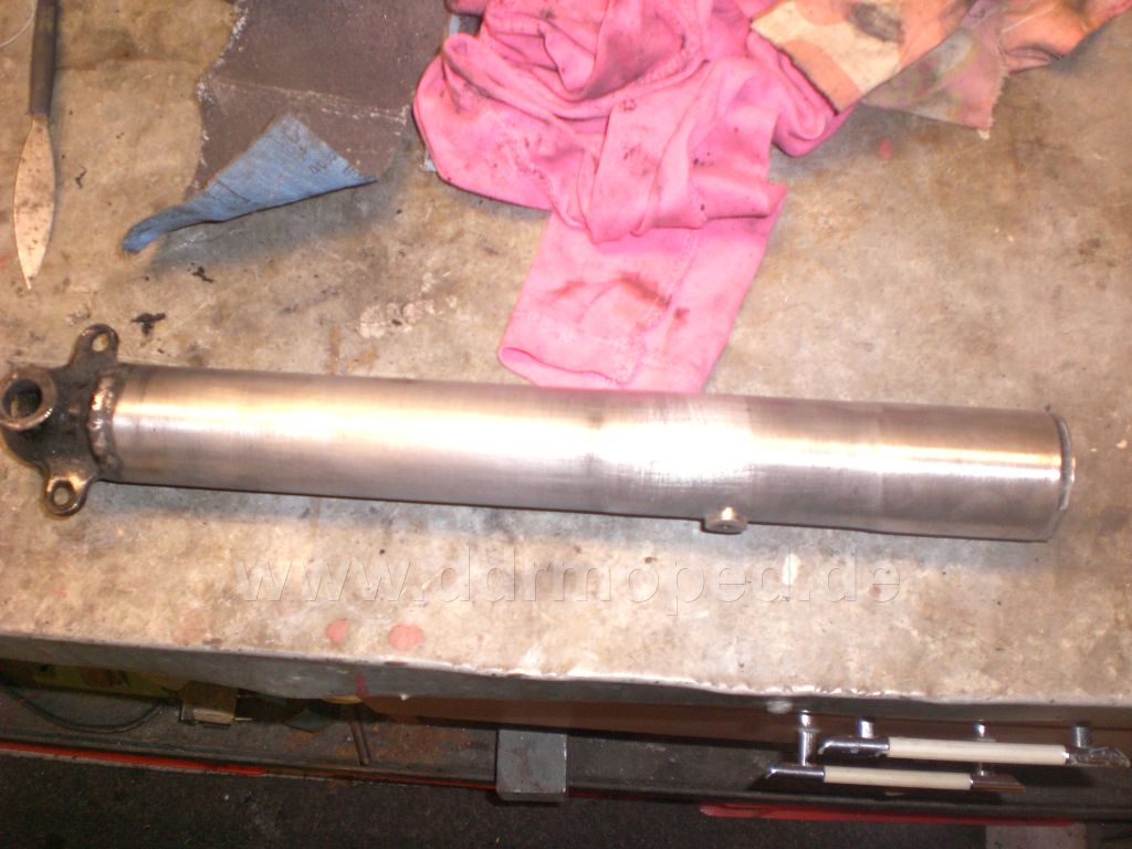

Da mir das Rundschleifen und Hartverchromen zu teuer war habe ich einen mir gut bekannten Dreher gebeten sich um dieses Problem zu kümmern sad.gif
Er hat 2 Zehntel ganz fein abgedreht und die Fläche dann in mehreren Stufen mit auf Holz draufgeklebtem Schleifpapier unterschiedlich starker Körnung plangeschliffen. Das Ergebnis ist sehr überzeugend super glatt ein S51 Tauchrohr ist nicht glatter rolleyes.gif Die Oberfläche werde ich nicht weiter behandeln denn ich denke die ist hart genug hmm.gif
Die Buchsen hat er mir denn auch gleich angefertigt denn es sind nun Maßanfertigungen wegen dem veränderten Durchmesser der Tauchrohre zumindest bei den oberen Gleitbuchsen. smile.gif
Das Spezialwerkzeuch hat mir ein Freund zum Geburtstach geschenkt _console.gif thumbsup.gif

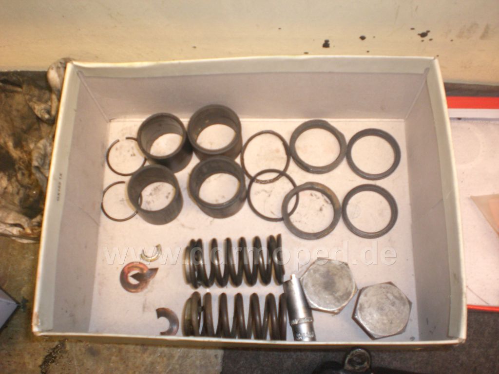

Die Einzelteile wraten bereitgelegt auf die Reinigung und Montage biggrin.gif
Tony
mobiler4
Geschrieben am: 17.06.2012, 18:03
Beiträge: 5298
Es war sehr fummelig aber hat letztendlich Spaß gemacht war ja meine erste Awo Gabel dry.gif
Da sie nun etwas stramm läuft werde ich die ersten km ohne Öl fahren dann laufen die Teile besser ein wink.gif

mobiler4
Geschrieben am: 20.06.2012, 18:32
Beiträge: 5298
laugh.gif ach Heiko ich kann nichts dafür es passiert einfach wenn ich ein Teil verbauen will springt mich Lappen und Politur förmlich an ich kann es nicht abwehren laugh.gif selbst die Schrauben u.a. zur Not werfe ich die Poliermaschine an das wurde mir in der Lehre eingetrichtert es muß zu sehen sein wenn ein Teil draußen war sagte mein Moistär immer dry.gif
Töne hören wir erst nach dem Urlaub. Jetzt kommt erst das Hinterrad rein denn wird Lampe, Lenker und Züge verbaut, Vorderrad mit Schutzblech rein und Kabelaoge anklemmen dann geid lous cool.gif
