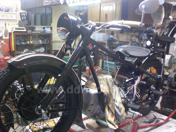

Nun endlich ist Endspurt biggrin.gif letzten Freitag habe ich alle noch fehlenden Baugruppen für die Endmontage vormontiert wink.gif

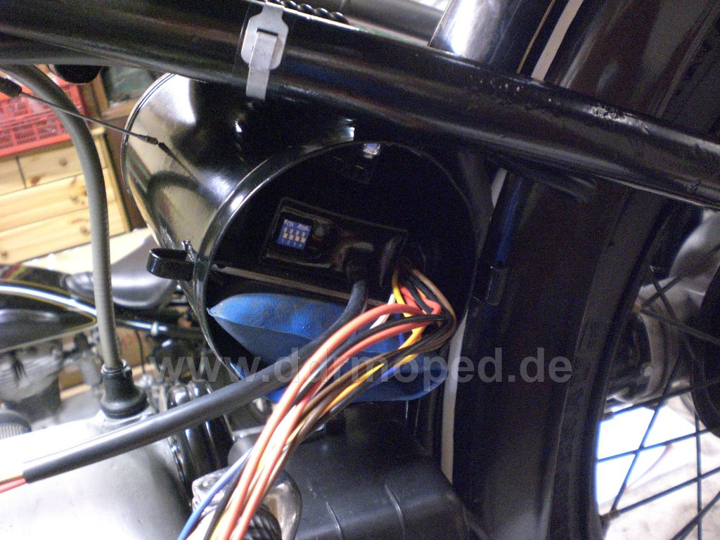

Am Montag habe ich mit meinem Schrauberkumpel den mitgelieferten 12 Volt Kabelbaum zur Hälfte noch einmal zerlegt, neu aufgeteilt und etwas umgestaltet. Er genügte meinen Ansprüchen einer möglichst unsichtbaren Verlegung bei weitem nicht. Das war etwas leiblos zusammengefriemelt mad.gif Zudem haben wir nun sämtliche Anschlüße optimiert (zusätzliche Sicherung etc.) wink.gif

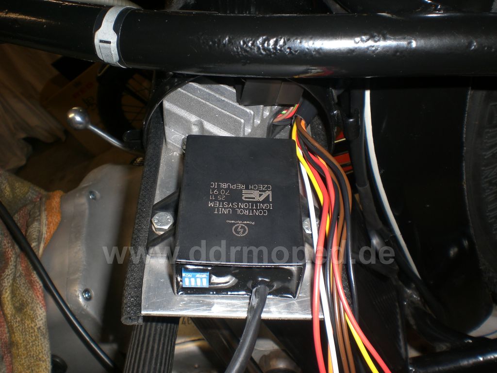

Gestern Abend nun habe ich dann den Kabelbaum kpl. ordentlich verlegt und befestigt. Dank Matzes Hilfe habe ich nun auch eine Lösung für die Unterbringung meiner Steuerteile gefunden rolleyes.gif ....

sogar für Bordwerkzeuch ist noch Platz da und die Platine läßt sich so auch gut herausziehen samt Kabelstrang rolleyes.gif

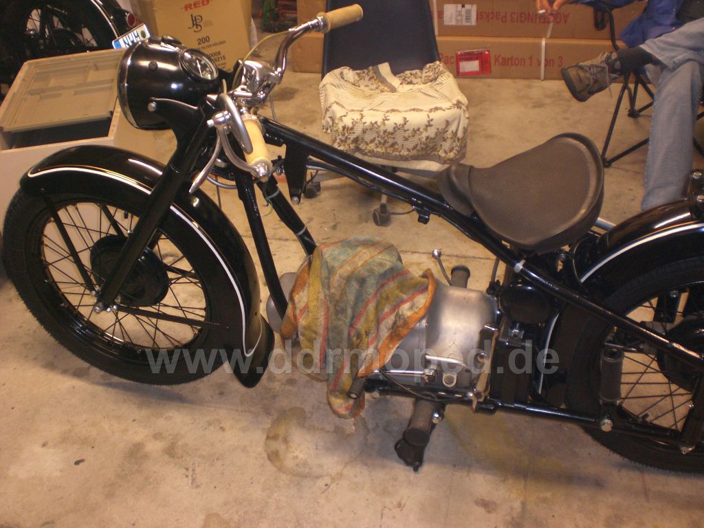

Die Bedienelemente wurden mittlerweile auch montiert smile.gif Bowdenzüge sind auch nun alle drin. Es wurden die alten Hüllen aufgearbeitet und neue Seelen eingelötet nun flutscht dat wieder schön dry.gif
Der Tacho wurde auch kpl. neu regeneriert und sitzt nun wieder an seinem Platz rolleyes.gif

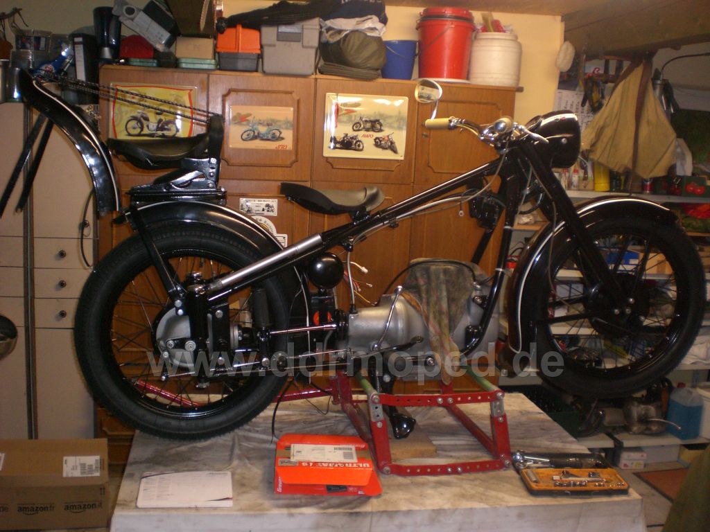

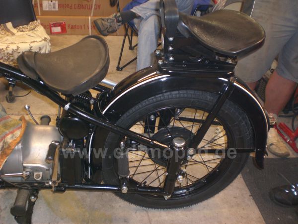

Die Batterie ist drin sowie beide Räder inkl. der kpl. Bremsen alles wurde bereits eingestellt und funktioniert bestens biggrin.gif
Rüli, Fahrersitz und Tank wurden ebenfalls angepaßt (der Tank ist wieder runter)

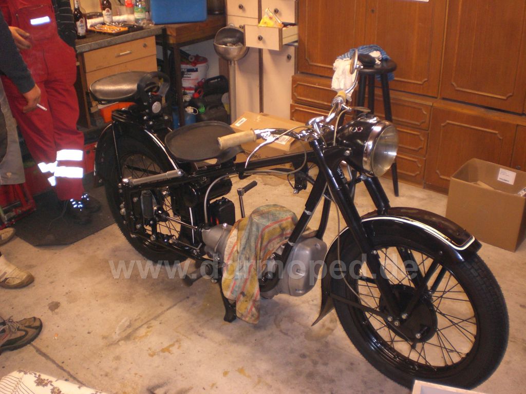

...letzten Freitag Abend war es nun soweit... biggrin.gif der Kabelbaum wurde komplett angeschlossen rolleyes.gif und nachdem ich die restlichen Komponenten wie z.B. den Bremslichtschalter montiert hatte durfte die alte Lady wieder auf ihren eigenen Füßen stehen biggrin.gif mehrere starke Jungs halfen sie vom Tisch zu heben _clap_1.gif

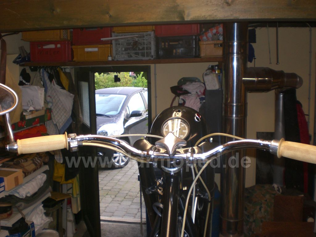

Der Scheinwerfereinsatz und Zündschloß inkl. Abdeckung sind nun ebenfalls verbaut cool.gif
