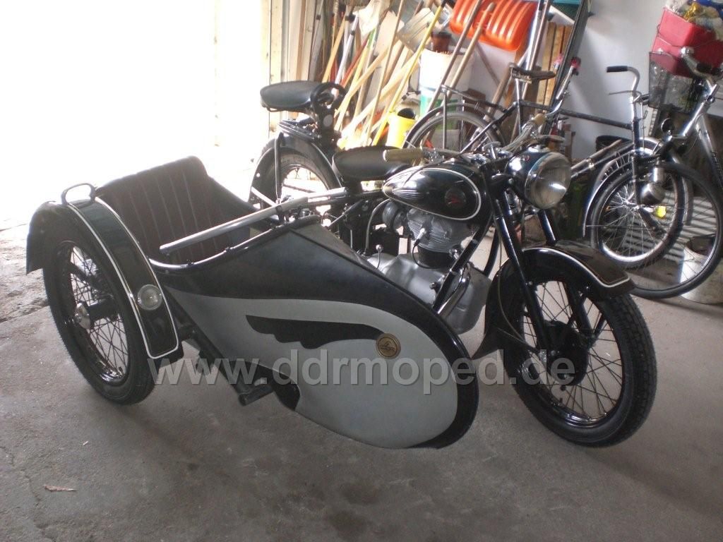

Moin Matze,
weil sie im Stand sehr langsam läuft nehme ich an bei etwas mehr Drehzahlen ist das sofort wech dry.gif wir telenieren nacher mal wink.gif

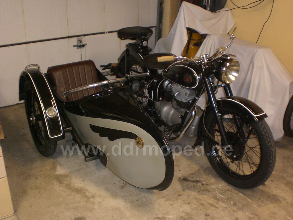

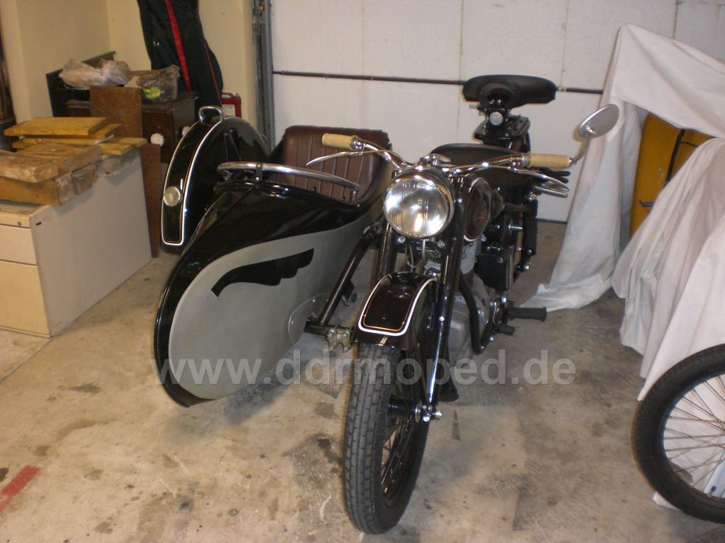

Hier ist noch mal die linke Seite. Der Beiwagen ist natürlich noch nicht fertig der wird noch richtig angepaßt und eingestellt der sitzt ja augenscheinlich nicht gut hmm.gif
Das Boot und der Rahmen werden im Winter noch überarbeitet und die org. Stoye Schilder kommen noch dran rolleyes.gif zudem werde ich eine Scheibe basteln dafür. Neu gelagert wird auch noch alles die ganzen erforderlichen Gummis liegen bereit thumbsup.gif
schönen Gruß von der Küste
Tony

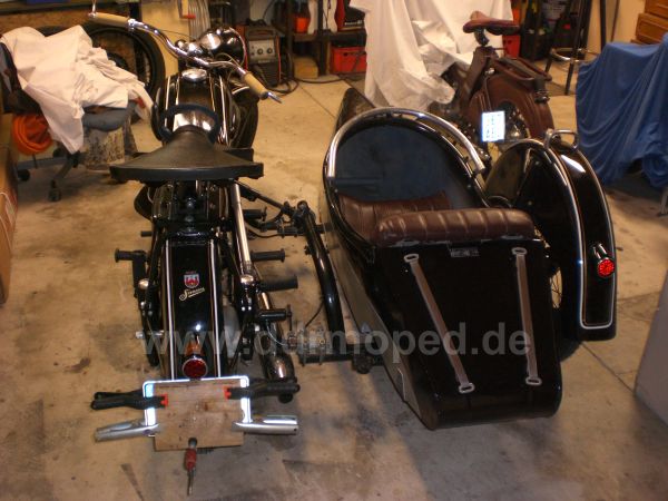

Hier noch einmal auf Wunsch eines einzelnen Herren der Startnachweis ph34r.gif

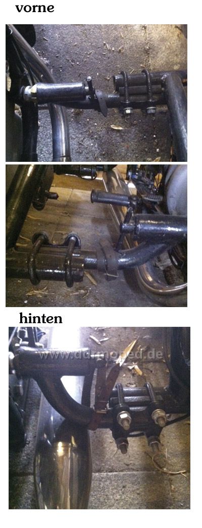

So nun brauche ich noch einmal Eure Hilfe. Wie man auf den Fotos erkennen kann hängt der BW schief am Krad. Könnt Ihr mir mit Fotos helfen wie der richtig dran gehört. Mich interessiert die Stellung der Haltekrümmer Stoye SML an den Befestigungen der AWO T. Die Haltekrümmer haben auch beide eine unterschiedliche Krümmung, welcher gehört wohin. Jetzt ist der mit dem großen Radius hinten und sitzt über dem Auspuff und läßt sich deshalb nicht runterdrehen. das müßte er aber damit der BW runter kommt sad.gif Vorn ist noch Luft nach unten . _uhm.gif

...helfen die?

...vielen Dank Heiko für die Unterstützung ( auch am Telefon _console.gif ) hab mit Basti heute den BW neu angebaut, ausgerichtet und Sturz sowie Vorlauf eingestellt thumbsup.gif TÜV ist auch klar gegangen _clap_1.gif _clap_1.gif _clap_1.gif
Wenn alles klappt erfolgt morgen die Zulassung und dann gehts auf die Piste biggrin.gif
