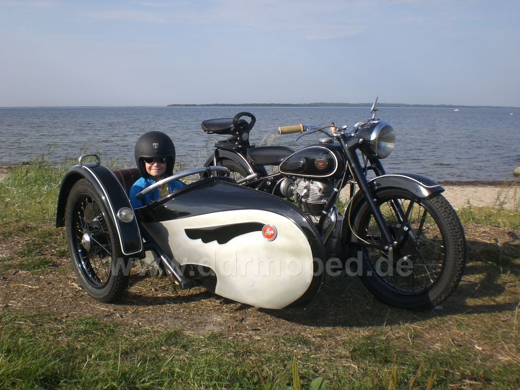

Ich habe heute die 220 km voll gemacht. Ich war mit meiner Großen auf dem UT6 Gelände bei bestem Wetter und habe die Erinnerungen genoßen tongue.gif

Ist ja Klasse. Auf das Bild habe ich gewartet, wie Du weist. Was macht das Getriebe?
