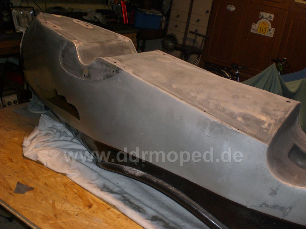

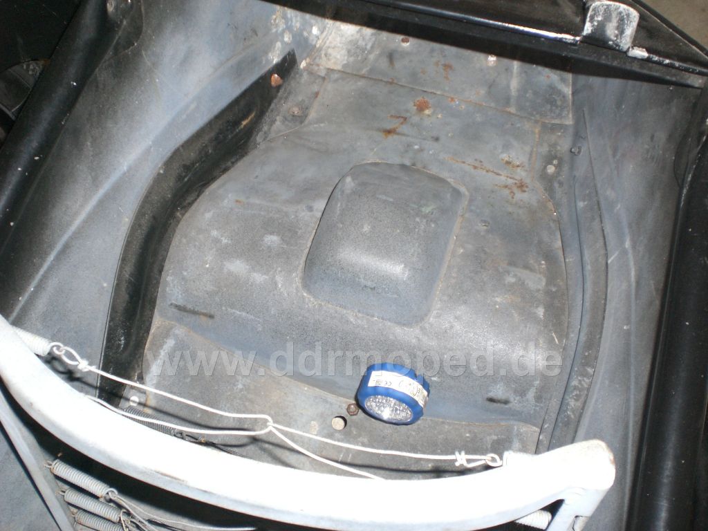

nun ist ja wieder Schrauberzeit und es steht noch die Aufarbeitung des Seitenwagen Fahrwerks auf meiner Liste. Die Gummilager sind allesamt verschlissen und diverse Teile die mal org. verzinkt waren werden vom Rost zernagt sad.gif zudem stellte ich fest, dass der Unterboden vom Boot eine mehr als dürftige Lackschicht aufweißt was eine Lackierung zumindest von unten unumgänglich macht.
schönen Gruß von der Küste
Tony
mobiler4
Geschrieben am: 01.01.2013, 19:21
Beiträge: 5298
Mitgliedsnummer.: 1733
Mitglied seit: 15.12.2008
Zudem ist von innen nur eine auch dürftige Grundierschicht vorhanden. Also fiel meine Entscheidung das Boot lackieren zu lassen hmm.gif

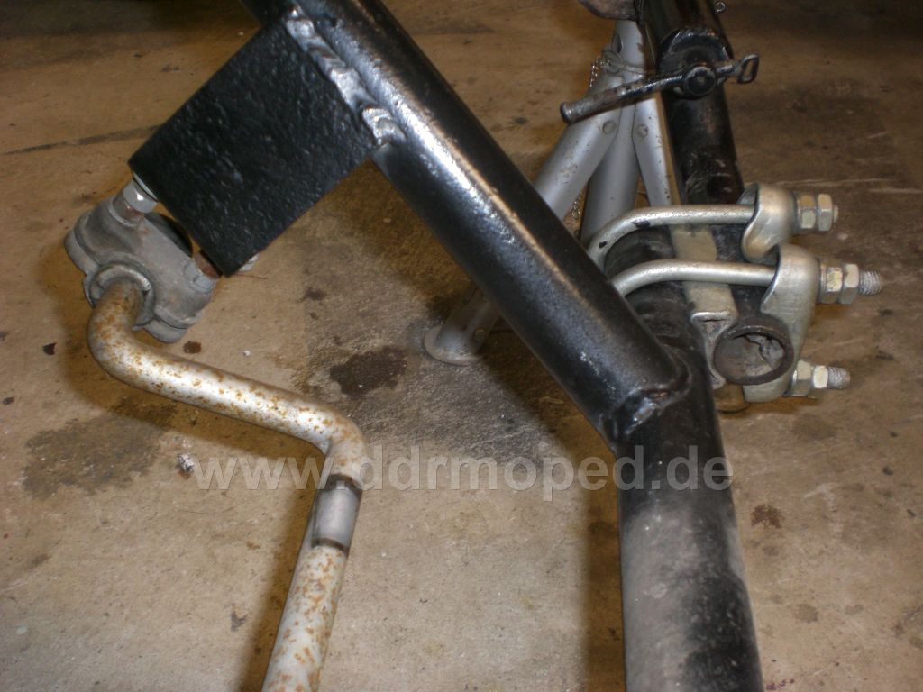

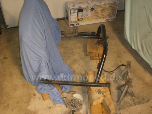

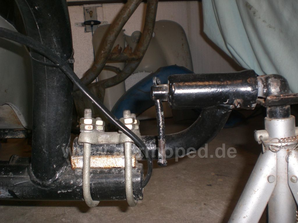

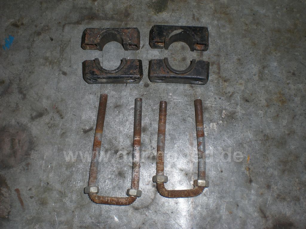

Solange das Boot beim Lackierer ist werde ich mich um den Rahmen und das Fahrwerk kümmern. Dazu hab ich erst einmal ein paar Sachen abgebaut...

Den Rahmen werde ich selbst Teillackieren sowie die BW Anschlüsse auch....

Die Gelenkwelle wird neu verzinkt und deren Lagerungen durch neue ersetzt...

Geschrieben am: 01.01.2013, 19:32
Beiträge: 5298

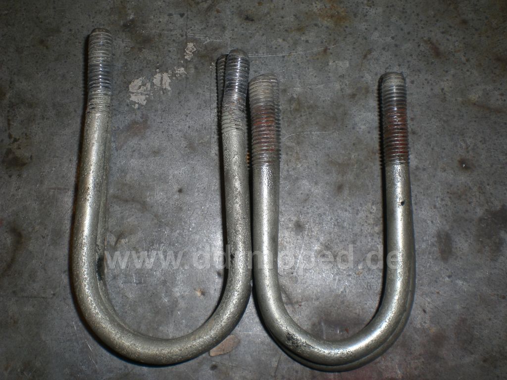

Tony

Geschrieben am: 01.01.2013, 19:33
Beiträge: 5298
...und so etwas sollte man nicht wieder verbauen wenn man mit Familie unterwegs ist cry.gif

Hallo Tony!
Gruß Schubi
Bastel
Geschrieben am: 02.01.2013, 08:43
Beiträge: 406
Mitgliedsnummer.: 508
Mitglied seit: 03.03.2007
